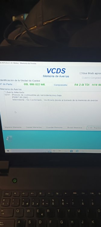

Victordatos Publicado 2 de Enero del 2023 Denunciar Publicado 2 de Enero del 2023 Hola, aprovechando que he conectado el vag com para controlar temperatura del aceite del cambio para revisar nivel ya que se lo he cambiado esta tarde, me ha dado por mirar y en motor me sale presión de combustible en rail y sistema demasiado baja, pero en cambio el coche va bien, arranca bien, relanti estable, acelera bien, y consumo moderado. Alguna explicación?? Responder

Harigami Publicado 4 de Enero del 2023 Denunciar Publicado 4 de Enero del 2023 Pues por lo que he mirado en otros foros parece ser una avería en alguno de los inyectores. Si la averia es intermitente puede ser algo puntual, borra el fallo y metele un limpia inyectores. Aunque lo recomendable sería llevarlo a un taller a que te lo miren… Responder
Victordatos Publicado 4 de Enero del 2023 Autor Denunciar Publicado 4 de Enero del 2023 hace 6 minutos, Harigami dijo: Pues por lo que he mirado en otros foros parece ser una avería en alguno de los inyectores. Si la averia es intermitente puede ser algo puntual, borra el fallo y metele un limpia inyectores. Aunque lo recomendable sería llevarlo a un taller a que te lo miren… Precisamente le metí uno hace como dos meses.....probaré a borrar el fallo, y ver si se repite Responder

Carlisu84 Publicado 4 de Enero del 2023 Denunciar Publicado 4 de Enero del 2023 hace 43 minutos, Victordatos dijo: Me auto respondo. Creéis que puede ser algún fallo de la bomba de alta?? No se, lo veo raro en el sentido de que el coche registre la avería, pero en cambio el coche no de ningún síntoma de falta de combustible. o el mismo sensor de presion del comon rail. te da problema de encendido o potencia en bajas ? Responder
Victordatos Publicado 4 de Enero del 2023 Autor Denunciar Publicado 4 de Enero del 2023 hace 5 horas, Carlisu84 dijo: o el mismo sensor de presion del comon rail. te da problema de encendido o potencia en bajas ? Nada. De momento nada, enciende bien, va bien, relanti estable, acelera bien dentro de sus posibilidades, consumo normal. Responder
luislucena Publicado 5 de Enero del 2023 Denunciar Publicado 5 de Enero del 2023 hace 20 horas, Victordatos dijo: Nada. De momento nada, enciende bien, va bien, relanti estable, acelera bien dentro de sus posibilidades, consumo normal. Yo desde que compre el coche hace un año el único fallo que da es ese, ayer pase revisión y el fallo sigue, estoy igual que tu y mi mecánico me ha dicho que si no noto nada extraño que me despreocupe. S2. Responder
