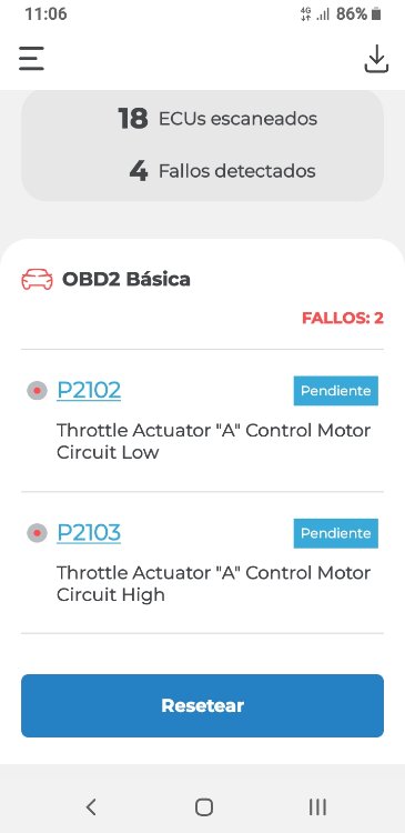

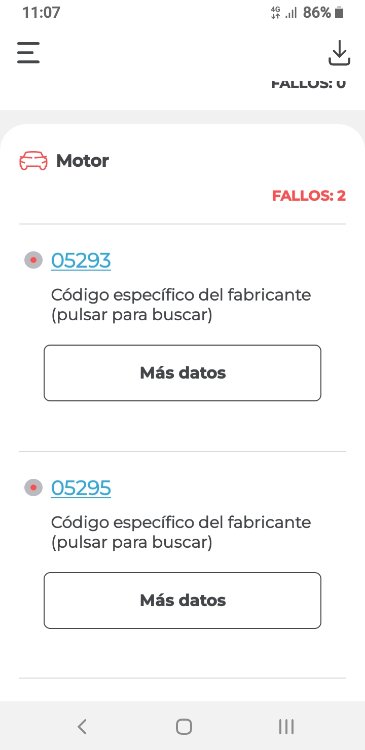

jabicho Publicado 6 de Enero del 2023 Denunciar Publicado 6 de Enero del 2023 Hola, pasando el scanner estas últimas semanas me aparecen 4 errores relacionados con la "famosa" avería del cuerpo de la mariposa.Lo curioso es que NO me salta error en el cuadro, los descubrí de casualidad haciendo el escaneo. Los borré pero veo que volvieron a salir, pero ya digo, no salta el aviso de fallo...¿ voy preparando la pasta para cambiarla o espero a que la cosa vaya a peor? ¿puedo seguir rodando o me puede dejar tirado en cualquier momento??? Responder

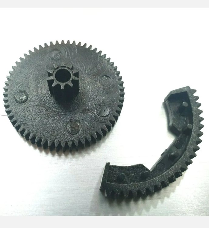

Tineo Publicado 6 de Enero del 2023 Denunciar Publicado 6 de Enero del 2023 Parece que tienes algún diente deteriorado en la válvula de paro suave (mal llamada mariposa en los diesel) Aunque te salga la cafetera en cuadro no te va a entrar en modo emergencia si es eso tienes la opción de ponerle unas coronas nuevas con un kit de eBay. Es abrir y mirar a ver cómo está su estado Responder

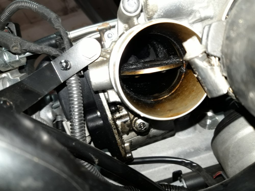

jabicho Publicado 7 de Enero del 2023 Autor Denunciar Publicado 7 de Enero del 2023 OK, gracias por vuestrs respuestas. Estuve desmontando para echar un vistazo y veo que está bastante empapado de aceite todo, aparte de la carbonilla que tiene. Lo seguiré vigilando y llegado el caso probaré con un limpieza de la mariposa y de la EGR (nunca se la hice) a ver si tiene que ver... Responder

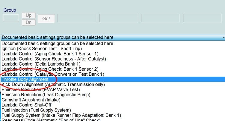

Moncho2 Publicado 4 de Mayo del 2023 Denunciar Publicado 4 de Mayo del 2023 hace 20 horas, jabicho dijo: Actualizo un poco el tema: 4 meses después de limpiar la mariposa y hacerle un ajuste básico con vcds los errores no han vuelto a aparecer. No creo que sea la solución definitiva pero de momento aguanta... Pues gracias por actualizar...espero que dure...Yo en su día la tuve que cambiar, pues salía el chivato en el salpicadero además de en el VAGCOM...pero no me acuerdo si realicé un "ajuste básico"..Creo que sí, pero mi mala memoria me impide asegurarlo..¿ No es complicado de hacer verdad ?....Así se lo hago Graicas Responder
jabicho Publicado 4 de Mayo del 2023 Autor Denunciar Publicado 4 de Mayo del 2023 (editado) No, es muy fácil...lo tienes en el desplegable de "basic settings" en el modulo "engine". Eso sí, hay que hacerlo con el motor apagado...porque menudo susto me llevé cuando le dí y de repente veo que se para el motor solo Editado 4 de Mayo del 2023 por jabicho Responder
