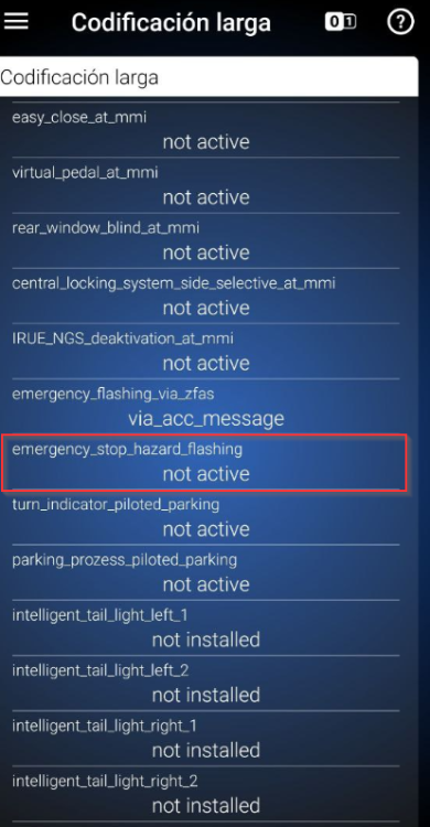

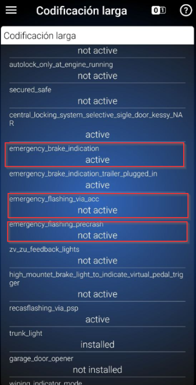

Draekhar Publicado 11 de Enero del 2023 Denunciar Compartir Publicado 11 de Enero del 2023 (editado) El tema de encender los intermitentes en caso de frenada de emergencia si no recuerdo mal ya lo hacían, pero efectivamente hay una forma de activar el tema de que parpadeen las de freno. Se que en EEUU lo tienen desactivado por defecto por el tema de que allí también usan las luces rojas de freno para que parpadeen como intermitente. Y en teoría en EU y Canadá esto viene codificado de serie aunque desconozco si en todos los modelos. No lo he probado, pero en su día encontré estas referencias de codificación para este tema que seria compatible con la plataforma B9/F5 (A/S/RS4, A/S/RS5) Adaptive Brake Lights (Emergency Brake Light Flash) Descripción: Durante una frenada de emergencia (por ejemplo, frenado ABS), las luces de freno se encenderán en forma de parpadeo. Esta codificación sólo se aplica inicialmente a los vehículos con especificaciones de EE.UU. ya que esto ya está codificado por defecto para los vehículos con especificaciones EU y Canadá. Long Coding 46 - Central Module Comfort System Coding Default Value New Value emergency_brake_indication not_active active emergency_flashing_via_acc not_active active (NOTE: only modify if vehicle is equipped with radar cruise) emergency_flashing_precrash not_active active Viene con un video de ejemplo con el resultado tras su codificado (en este caso en una unidad procedente de EEUU): Editado 11 de Enero del 2023 por Draekhar Responder Enlace al comentario Compartir en otros sitios web More sharing options...

Draekhar Publicado 11 de Enero del 2023 Denunciar Compartir Publicado 11 de Enero del 2023 (editado) Os amplio info, por curiosidad he ido a mirar los registros que tiene OBD11 guardado del último escaneo que le hice la semana pasada a mi coche cuando estuve codificando el Lane Assist, y esta es la configuración que tiene, totalmente de serie. La función de indicación de frenada de emergencia esta activa, asique efectivamente vendría ya activado de serie para hacerlo en la frenada de emergencia mediante el parpadeo de las luces de freno (coincidiendo con la especificación en diferentes foros de que para las unidades Europeas y de Canadá esta función viene activada). El del ACC, no tengo asique me cuadra que este como no active. Todo apunta a que sea algo que se active por una frenada de emergencia realizada por el ACC. El precrash por su denominación no sé por qué me da que tenga que ver con el Presense... o por lo menos esa sensación me da. Indagando un poco he visto que no es una activación en principio necesaria de acuerdo a como viene de serie para que lo haga en frenada de emergencia estándar, asique efectivamente (aunque no a ciencia cierta) debe de estar relacionado con alguno de los sistemas de detección de pre-colisión como pueda ser el presense u otros sensores del coche pero que no sea necesario para una frenada de emergencia por parte del conductor. Adicionalmente, otra cosa que me he fijado es que efectivamente existe en el mismo modulo una codificación para activar el tema de que se active el parpadeo de los intermitentes de emergencia en caso de frenada/parada de emergencia y efectivamente por defecto viene desactivada, lo cual me parece que puede tener sentido si ya hace un parpadeo de las luces de freno que son las que más se ven y las que se supone que de acuerdo a la DGT es la forma correcta de avisar a los de atrás que se acercan a tráfico que va mucho más lento, siendo las de emergencia obligatorias en caso de estar el coche detenido. Todo sería probarlo, pero claro, tocaría ponerse a dar frenazos el que quiera probar para ver el funcionamiento en frenada de emergencia. Yo no sé en vuestro caso, pero yo poca zona para pegar frenazos mientras graban Pero bueno si alguien se anima a ver resultados bienvenido será el feedback! Editado 11 de Enero del 2023 por Draekhar Responder Enlace al comentario Compartir en otros sitios web More sharing options...

Leo R Publicado 11 de Enero del 2023 Autor Denunciar Compartir Publicado 11 de Enero del 2023 hace 9 minutos, Draekhar dijo: No hay de que! acabo de revisar y el emergency brake indication yo tambien lo tengo activo Responder Enlace al comentario Compartir en otros sitios web More sharing options...
Draekhar Publicado 11 de Enero del 2023 Denunciar Compartir Publicado 11 de Enero del 2023 Genial, pues me da que esa efectivamente va a ser la config de serie para los que no llevamos el ACC por lo menos jeje Responder Enlace al comentario Compartir en otros sitios web More sharing options...
