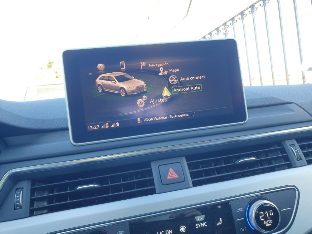

JuanKa_S4 Publicado 10 de Enero del 2023 Denunciar Compartir Publicado 10 de Enero del 2023 Pues eso. Que al enganchar mi smartphone al coche (con cable) y todo iba genial. Aparecía en el menú la opción de Android auto y listo. Ya no aparece. Algo que pueda hacer para vuelva a salir? Gracias compis! Desde la app de android auto intento conectarme y me dice que lo haga con cable. Y ahí me quedo. Engancho cable y no hay manera. A ver si me podéis echar un cable. Gracias. Salu2 desde Málaga! Responder Enlace al comentario Compartir en otros sitios web More sharing options...

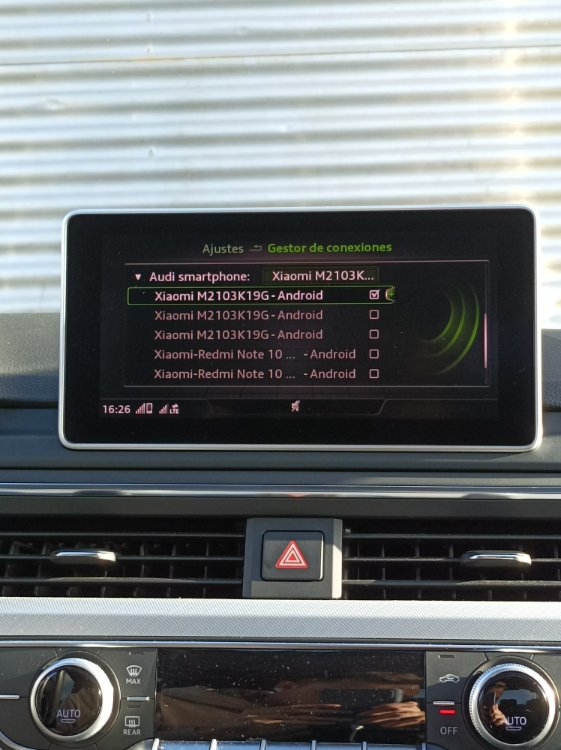

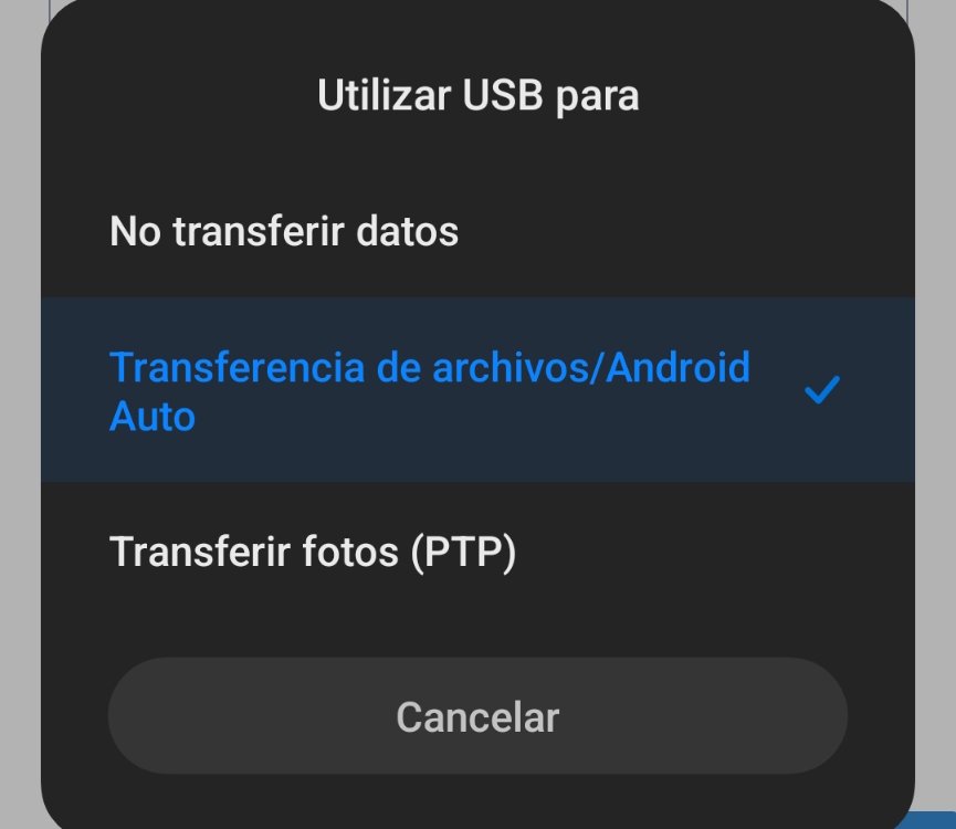

sergiotero10 Publicado 11 de Enero del 2023 Denunciar Compartir Publicado 11 de Enero del 2023 Si el problema no es el cable asegúrate de tener seleccionado el móvil que tienes conectado en el gestor de conexiones y asegúrate de que cuando conectes el móvil, estés en la opción de transferencia de archivos/Android auto. Te dejo un par de fotos para que esté un poco más claro. 1 Responder Enlace al comentario Compartir en otros sitios web More sharing options...
JuanKa_S4 Publicado 12 de Enero del 2023 Autor Denunciar Compartir Publicado 12 de Enero del 2023 hace 18 horas, sergiotero10 dijo: Si el problema no es el cable asegúrate de tener seleccionado el móvil que tienes conectado en el gestor de conexiones y asegúrate de que cuando conectes el móvil, estés en la opción de transferencia de archivos/Android auto. Te dejo un par de fotos para que esté un poco más claro. He cambiado el cable y nada! Puede ser esto que comentas porque he reseteado varias veces la MMI y puede que esté desconfigurado. lo voy a probar y te cuento! Muchas gracias a todos. A ver si doy con la tecla. Responder Enlace al comentario Compartir en otros sitios web More sharing options...
