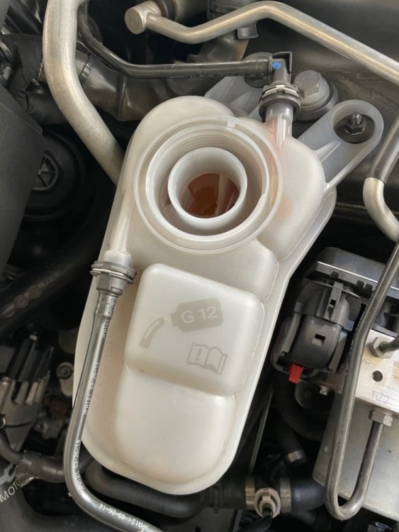

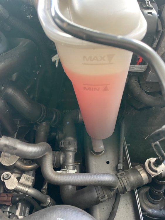

lolillo Publicado 12 de Enero del 2023 Autor Denunciar Publicado 12 de Enero del 2023 Este es el color que tiene Responder

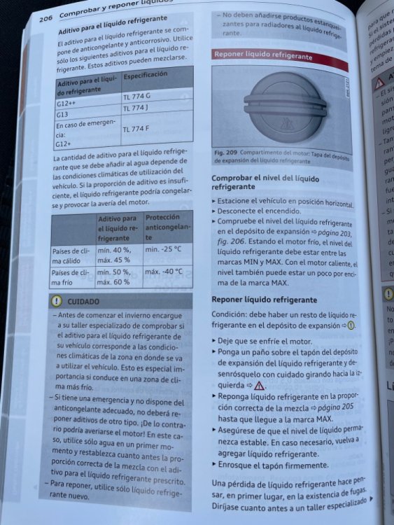

lolillo Publicado 12 de Enero del 2023 Autor Denunciar Publicado 12 de Enero del 2023 (editado) Y según el libro me viene g12++ o g13, entiendo que saldría con g12++, si es así con lo podría dejar, ya que le heché muy poco G13. Tiro esa garrafa y compro una de G12++ para cuando tenga que rellenar. Pero el problema es que no se con que liquido salió de fabrica o si se lo cambiaron en esos tres años, cual echaron. Editado 12 de Enero del 2023 por lolillo Responder
Moncho2 Publicado 13 de Enero del 2023 Denunciar Publicado 13 de Enero del 2023 Hola Por el color parece G12 (al menos así veo el mío). El otro día en otro hilo, dos compañeros del foro, hablaban de que ellos llevaban G13 sin problema. Pero sí, el G13 no tiene la mejor fama.- Responder
lolillo Publicado 13 de Enero del 2023 Autor Denunciar Publicado 13 de Enero del 2023 hace 1 hora, Moncho2 dijo: Hola Por el color parece G12 (al menos así veo el mío). El otro día en otro hilo, dos compañeros del foro, hablaban de que ellos llevaban G13 sin problema. Pero sí, el G13 no tiene la mejor fama.- Sí, eso me parece a mi, ya que la garrafa que tengo de G13 es bastante mas oscuro. El caso es que llame al concesionario donde le pasaron las revisiones antes de comprarle yo, y por el número de bastidor me comentaron que ese coche tuvo que salir con G13, cosa que no me cuadra. Estoy que no se que hacer, si dejarlo... ya que no me ha dado ningún problema, o cambiarlo. No creo que sea muy complicado cambiarlo, quizás que lo haga yo. Para hacerlo, entiendo que soltando el tubo del radiador y vaciandolo, lo lleno de agua destilada y le arranco para que abran todas las válvulas y se vacíen, y limpie el circuito, luego vuelvo a vaciar y ya le hecho el G12 evo. No se si es así el procedimiento o mejor de otra forma... Un saludo Responder
