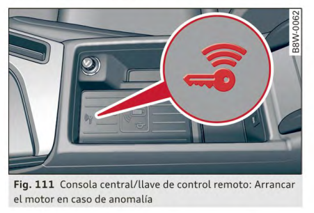

Respecto a lo de cargarla, las llaves no se cargan osea llevan su pila que no es recargable y cuando se gastan toca cambiarlas si o si, que igual se me ha entendido mal, si te fijas en el hueco del reposabrazos en la parte mas cercana hacia el frente del coche hay como un símbolo de una llave con ondas. Ese es el punto donde se pone la llave si no la detecta el coche cuando la llave se ha quedado totalmente sin pilas, para poder arrancar el coche etc. En ese punto lo que permite es leer la llave para identificarla como tal y como haría de forma inalámbrica en el supuesto de que tuviera pilas.
En este caso como tiene que las ha cambiado es ver si permitiendo al coche que lea la llave por proximidad ya detectara que tiene la pila bien.
Te pongo una captura orientativa del propio manual del coche sobre esa posición que te comentaba:
En resumen, en esa posición justo lo que permite es leer la llave por proximidad aunque esta no tenga pila, lo que permite poder arrancar el coche en caso de que te dejara tirado la pila de la llave.
Igual que para abrir el coche si no se tiene el mando tienes la llave de toda la vida escondida en el propio cuerpo del mando.

Ahh de acuerdo! Vale vale. Ya decía yo, si las pilas de botón no son recargables. Bueno, las pilas que he puesto son de un blister que tenía de IKEA eso sí modelo es el mismo. Si veo que no funciona compro una Panasonic y probaré de nuevo a ver..
