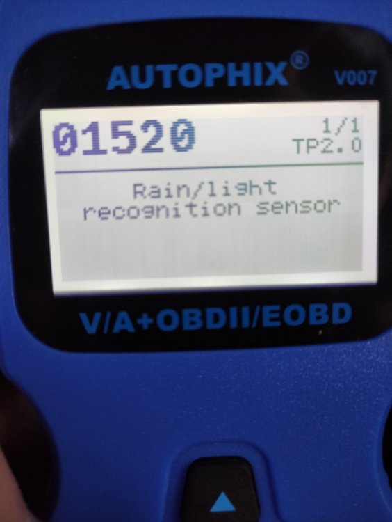

Kinka Publicado 18 de Enero del 2023 Autor Denunciar Publicado 18 de Enero del 2023 No sé si irá fijo a la luna o se pueda desmontar, aunque pienso que lo segundo ya que se vende como repuesto. Esta es la lectura que da el Autophix. Responder

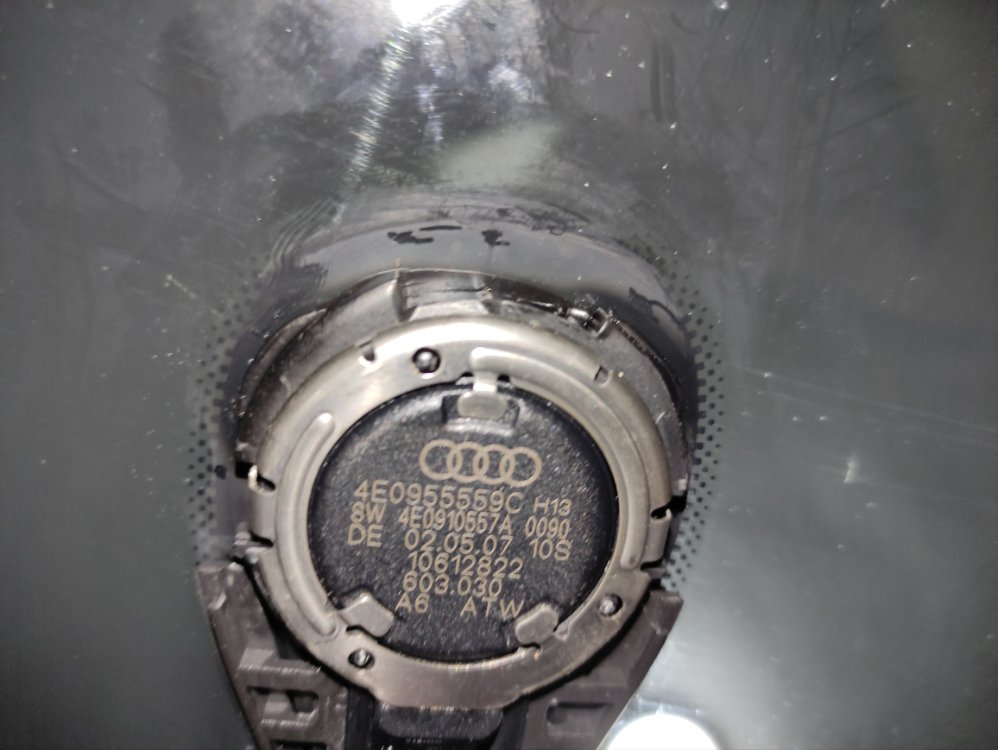

Kinka Publicado 19 de Enero del 2023 Autor Denunciar Publicado 19 de Enero del 2023 No tengo el número del repuesto, sólo me dieron precio. El que tiene el coche es 4E0955559C, lo puedes ver en la primera foto que subí. No sé si te refieres a eso. Responder
brumono Publicado 19 de Enero del 2023 Denunciar Publicado 19 de Enero del 2023 Si te aparece ese error es que seguramente tengas el sensor dañado , se puede cambiar sin problema lleva una pegatina que es tendrás que quitar y limpiar bien sino el siguiente no funcionará bien y el sensor lo puedes pillar por 25e de segunda mano en cualquier web y la pegatina nueva por 1e y a funcionar Responder
juliaars2000 Publicado 20 de Enero del 2023 Denunciar Publicado 20 de Enero del 2023 Parece que está pegado con silicona... no? Responder
MARIO-A6 Publicado 20 de Enero del 2023 Denunciar Publicado 20 de Enero del 2023 Si, ese sensor va pegado, le puedes dar calor con un secador de pelo y se despegará, si pones la referencia en internet los tienes en Amazon, Aliexpress, ebay y varios sitios de compras. Salu2. Responder
