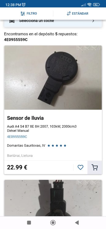

Kinka Publicado 20 de Enero del 2023 Autor Denunciar Publicado 20 de Enero del 2023 hace 23 horas, brumono dijo: Si te aparece ese error es que seguramente tengas el sensor dañado , se puede cambiar sin problema lleva una pegatina que es tendrás que quitar y limpiar bien sino el siguiente no funcionará bien y el sensor lo puedes pillar por 25e de segunda mano en cualquier web y la pegatina nueva por 1e y a funcionar Por ese precio ni aproximado lo he visto. Seguiré buscando. El proceso del cambio lo tengo claro, he visto algunos vídeos. Responder
Kinka Publicado 20 de Enero del 2023 Autor Denunciar Publicado 20 de Enero del 2023 hace 13 horas, juliaars2000 dijo: Parece que está pegado con silicona... no? Sí, lleva un adhesivo de silicona, por lo que he visto. Responder
Kinka Publicado 20 de Enero del 2023 Autor Denunciar Publicado 20 de Enero del 2023 hace 10 horas, MARIO-A6 dijo: Si, ese sensor va pegado, le puedes dar calor con un secador de pelo y se despegará, si pones la referencia en internet los tienes en Amazon, Aliexpress, ebay y varios sitios de compras. Salu2. Sí, sigo buscando. Responder
Kinka Publicado 20 de Enero del 2023 Autor Denunciar Publicado 20 de Enero del 2023 La referencia del mío es 4E0955559C. Sabéis si el que cambie la última letra afecta al funcionamiento? Responder
brumono Publicado 21 de Enero del 2023 Denunciar Publicado 21 de Enero del 2023 hace 14 horas, Kinka dijo: La referencia del mío es 4E0955559C. Sabéis si el que cambie la última letra afecta al funcionamiento? Responder
brumono Publicado 21 de Enero del 2023 Denunciar Publicado 21 de Enero del 2023 hace 1 minuto, brumono dijo: Hay lo tienes Responder
Kinka Publicado 23 de Enero del 2023 Autor Denunciar Publicado 23 de Enero del 2023 En 21/1/2023 a las 12:41, brumono dijo: Hay lo tienes Gracias por el enlace, estoy en ello. Responder
brumono Publicado 23 de Enero del 2023 Denunciar Publicado 23 de Enero del 2023 hace 1 hora, Kinka dijo: Gracias por el enlace, estoy en ello. De nada compañero aprovecho para preguntar si alguien por aquí me puede pasar el códing de un clima monozona con asientos calefactables que tengo un error de codificación y no consigo dar con el dichoso byte que le dice a la Hvac que tiene auxheater un saludo Responder

AitorMgA6 Publicado 13 de Noviembre del 2023 Denunciar Publicado 13 de Noviembre del 2023 En 23/1/2023 a las 19:41, Kinka dijo: Gracias por el enlace, estoy en ello. Hola buenas noches, tengo el mismo problema que tienes tú, al final cual a sido la solución?? Responder
Kinka Publicado 14 de Noviembre del 2023 Autor Denunciar Publicado 14 de Noviembre del 2023 hace 13 horas, AitorMgA6 dijo: Hola buenas noches, tengo el mismo problema que tienes tú, al final cual a sido la solución?? La solución fué cambiar el sensor. De fácil instalación visto vídeos que hay por la red. Lo encontré al mejor precio en AliExpress. Desde su instalación todo funciona correctamente. Un saludo. Responder
