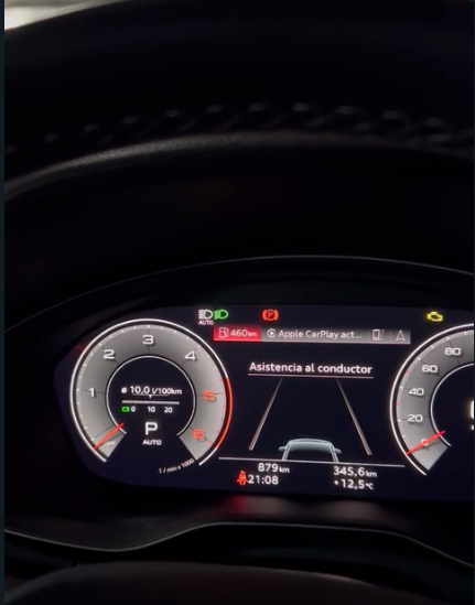

Heketuko Publicado 15 de Enero del 2023 Denunciar Publicado 15 de Enero del 2023 Buenas noches a todos, He estado mirando varios temas que hay en el foro sobre cómo activar lane assist pero en mi caso no lo he conseguido. Utilicé obdeleven pro pero en la app de lane assit me dice no compatible, si pulso en el botón de no compatible me sale las opciones para activar y demás pero no quiero activarlo por si rompro algo... otras aplicaciones como la de los intermitentes, velocímetro, etc... sí me ha dejado sin problema. Mi coche es un audi q5 sportback del año 2022, el coche incorpora el aviso de cambio de carril, pre sense, pack city y otras muchas cosas más que me hacía pensar que el lane assist sí sería posible, de hecho hay un menú en el coche que aparece la asistencia al conductor pero de nada sirve sin estas opciones activadas, tampoco tiene ACC y tenía pensado activarlo, pero tampoco me deja. Alguna idea? o me doy por vencido? Muchas gracias de antemano. Responder

Heketuko Publicado 21 de Agosto del 2023 Autor Denunciar Publicado 21 de Agosto del 2023 En 2/8/2023 a las 22:40, loloestt dijo: Buenas noches, yo no tengo tan claro que funcione en un Q5 Sportback. Yo tengo un Q5 Sportback 204cv y se pueden activar muchas menos cosas que en mi anterior Q5 del 2019 de 190cv. ¿Has conseguido activar el lane assist en el Q5 Sportback? Gracias de antemano Buenas tardes Loloestt, Sí, al final me lo pudieron hacer pero no usando OBDEleven, hay que activar varias cosas y dejar fija la opción, posteriormente compré el anillo con el botón para poder desactivarlo o activarlo y todo va genial. También activé reconocimiento de señales y otras pijadas, muy contento. La persona que me lo activó se dedica a estas cosas y es de Jaén. Responder
