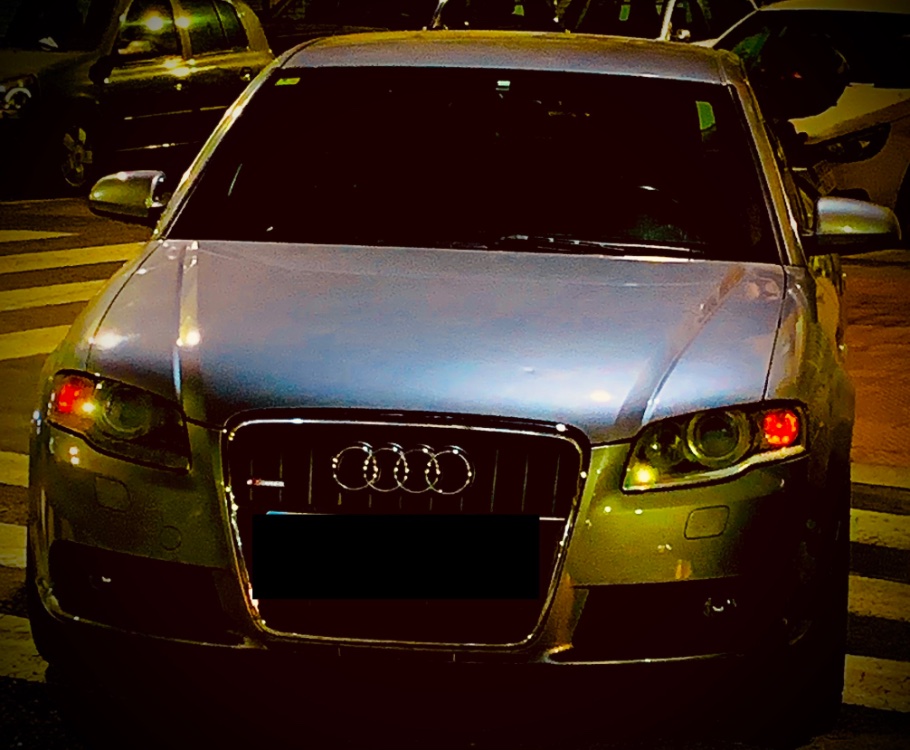

Sergib7 Publicado 17 de Enero del 2023 Autor Denunciar Publicado 17 de Enero del 2023 Muchas gracias por la aclaración. Vosotros descartariais ir a un taller oficial de Audi para hacer esa operación? Es que no conozco un taller de confianza por la zona que hagan ese tipo de operaciones. Muchas gracias por vuestras respuestas. Pd: Tengo una foto en la presentación, pero la pongo por aqui, el problema es que al ser forero novato es de baja calidad Responder

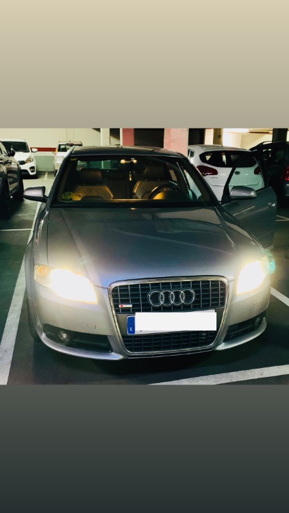

Sergib7 Publicado 23 de Enero del 2023 Autor Denunciar Publicado 23 de Enero del 2023 Otra fotito mas Responder
