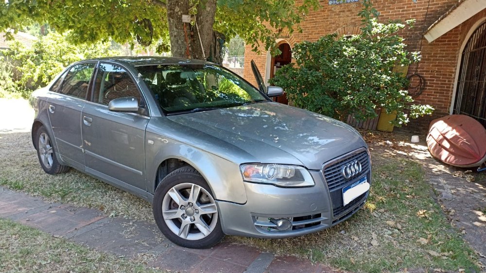

Va una foto del auto a modo de presentación.
