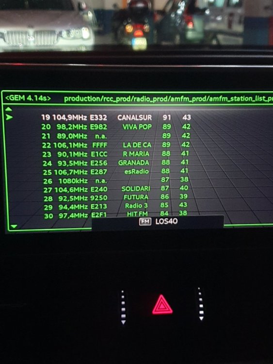

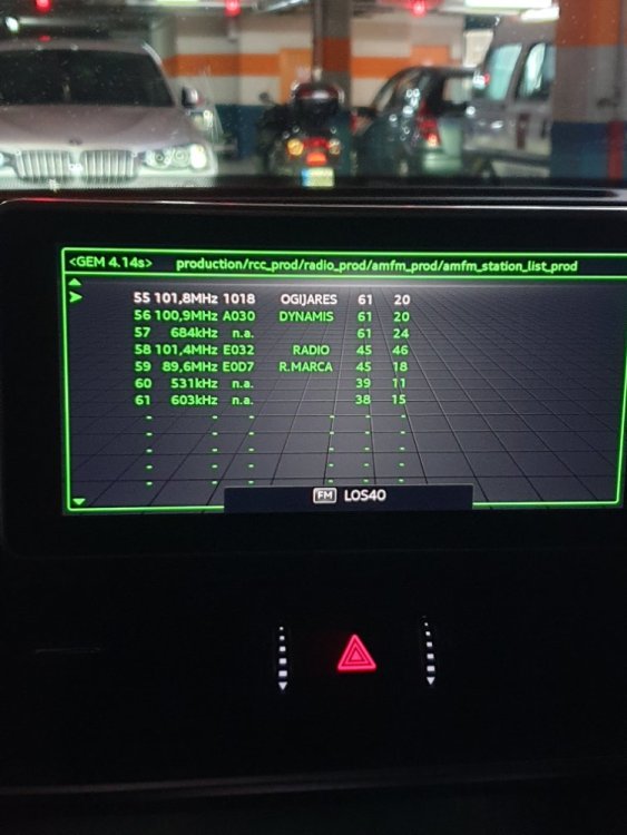

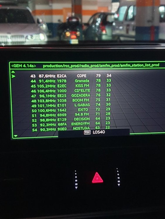

casanova83 Publicado 6 de Febrero del 2023 Denunciar Publicado 6 de Febrero del 2023 hace 19 horas, Draekhar dijo: Buenos días compañeros, Pues finalmente tras echar un rato esta mañana, ya he terminado de incluir todas las emisoras que había escaneado hasta ahora de la zona sur de Madrid. También he sustituido algunos logotipos que estaban desactualizados o bien tenían forma rectangular y creaban franjas negras al mostrarse en el MMI. Este fichero esta actualizado sobre el que nos paso el compañero @elrabas que previamente se había currado ya su zona de Valencia En el propio fichero comprimido se incluye un fichero de texto informativo en el cual he descrito las emisoras con su frecuencia que habría añadido a esta versión del fichero (todas serían de Madrid Sur y alrededores), aunque algunas (2 o 3) ya estaban y alguna que otra se me ha quedado por el camino ya que por el nombre, frecuencia y buscando en internet no he sido capaz de encontrar info para ellas (eran de la zona de los municipios de Móstoles/Fuenla) si algún compañero/a de la zona echa en falta alguna y/o conoce alguna de estas emisoras que tenia escaneadas que me lo diga y así lo modifico para meterlo De esta forma, como comentaba, las que no he conseguido identificar para encontrar su logo de la zona de Madrid Sur han sido las siguientes: En cuanto al fichero actualizado, dejo por aquí el link: Logos Emisoras V 1.1.0 (Feb-2023) Mencionar que aunque sea de la zona de Madrid Sur, es posible que también cubra los logos de las mismas emisoras del Centro, Sur, etc... ya que a veces hace match por el "piSid" o bien es un fichero más actualizado que el que tiene el propio coche. Yo ya he probado a instalarlo en mi MMI y ya lo tengo funcionando sin problema con los logos de todas las emisoras de mi municipio (quitando alguna de las que no he reconocido). Espero que os sirva, un saludo! Muchas gracias, vamos a probar este archivo nuevo a ver si entre todos conseguimos que se quede niquelado! Responder

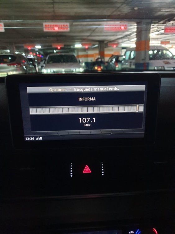

Gines Navarro Publicado 9 de Febrero del 2023 Denunciar Publicado 9 de Febrero del 2023 En 5/2/2023 a las 13:49, Draekhar dijo: Buenos días compañeros, Pues finalmente tras echar un rato esta mañana, ya he terminado de incluir todas las emisoras que había escaneado hasta ahora de la zona sur de Madrid. También he sustituido algunos logotipos que estaban desactualizados o bien tenían forma rectangular y creaban franjas negras al mostrarse en el MMI. Este fichero esta actualizado sobre el que nos paso el compañero @elrabas que previamente se había currado ya su zona de Valencia En el propio fichero comprimido se incluye un fichero de texto informativo en el cual he descrito las emisoras con su frecuencia que habría añadido a esta versión del fichero (todas serían de Madrid Sur y alrededores), aunque algunas (2 o 3) ya estaban y alguna que otra se me ha quedado por el camino ya que por el nombre, frecuencia y buscando en internet no he sido capaz de encontrar info para ellas (eran de la zona de los municipios de Móstoles/Fuenla) si algún compañero/a de la zona echa en falta alguna y/o conoce alguna de estas emisoras que tenia escaneadas que me lo diga y así lo modifico para meterlo De esta forma, como comentaba, las que no he conseguido identificar para encontrar su logo de la zona de Madrid Sur han sido las siguientes: En cuanto al fichero actualizado, dejo por aquí el link: Logos Emisoras V 1.1.0 (Feb-2023) Mencionar que aunque sea de la zona de Madrid Sur, es posible que también cubra los logos de las mismas emisoras del Centro, Sur, etc... ya que a veces hace match por el "piSid" o bien es un fichero más actualizado que el que tiene el propio coche. Yo ya he probado a instalarlo en mi MMI y ya lo tengo funcionando sin problema con los logos de todas las emisoras de mi municipio (quitando alguna de las que no he reconocido). Espero que os sirva, un saludo! Responder
