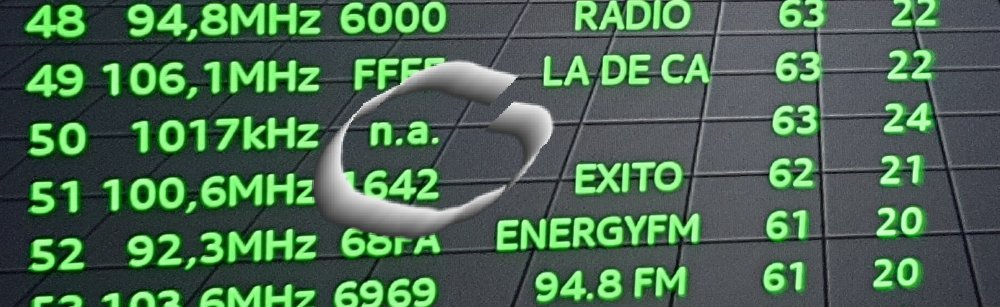

Gines Navarro Publicado 19 de Marzo del 2023 Denunciar Compartir Publicado 19 de Marzo del 2023 Hola... Al hacer la búsqueda de emisoras desde el menú verde en alguna de ellas no aparece el PI Hexadecimal de la emisora y solo aparecen la nomenglatura n.a.... Alguien sabe como localizar el PI HEX de esas emisoras y si no aparecen con un PI...se pueden meter estas emisoras en el archivo Sqlite y agregarla a este con su logo... Gracias Responder Enlace al comentario Compartir en otros sitios web More sharing options...
