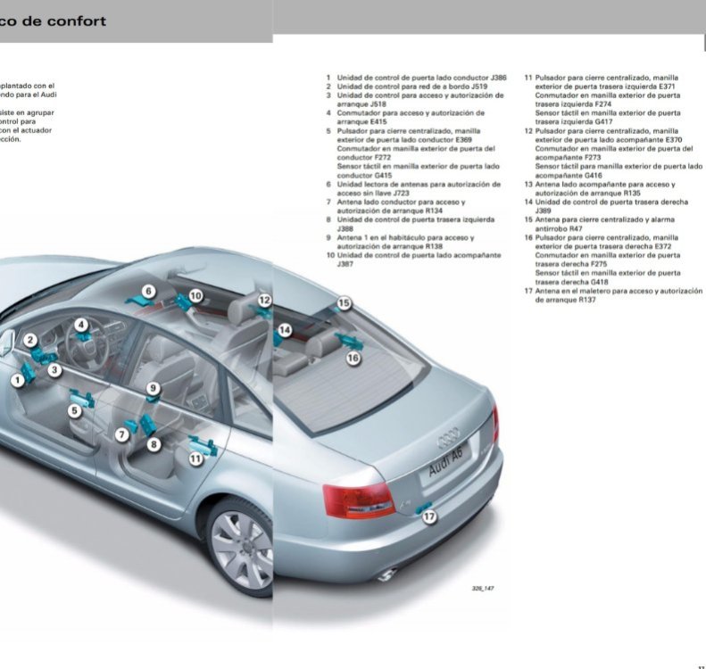

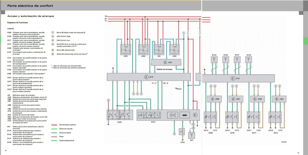

Tengo localizadas (en esquema) todas las unidades que intervienen en el sistema, incluida la centralita que se encarga de gestionar todo ello... También tengo esquema eléctrico del funcionamiento y conexionado.
Mi primer diagnóstico se inclinaba hacia la antena de recepción de uno de los lados, ya que primero me di cuenta de que ese lado fallaba, pero ahora que otra de las puertas del otro lateral tampoco va, ya tengo dudas....
El caso es que ya no sé si son los sensores, las antenas, el módulo de control, la red can bus low, la red can bus high... Etc...

No tengo este sistema en mi coche pero me da la sensación de que cada manecilla tiene detector  táctil que cuando tocas detecta tu toque y da orden de apertura.
Me da la sensación que sean estos sensores (como si fuera el táctil del móvil ).bien que se le haya partido el cable por donde dobla dentro de la manecilla ,o bien que se ha roto sin más .
Ahora que te falle 3 me deja más mosca ya que no me cuadra . Si la centralita se bloquea porque hay un corto deberían de dejar las 4 de funcionar.

Gracias por comentar Couper, la verdad es que si, pinta más a sensor que a antena, o que a módulo, porque como dije, ahora mismo una de las cuatro, funciona sin problema.
Con el arranque tampoco hay fallo, y toda esa info la envía la misma centralita (J723)
Pero que en cuestión de año y medio, dos años, se hayan ido 3 sensores de sus manillas... También es un poco raro...
