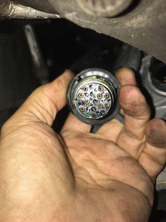

Tulipan Publicado 31 de Enero del 2023 Autor Denunciar Publicado 31 de Enero del 2023 Ayer al arrancarlo también se me encendió la luz de la caja de cambios automática, buscando y buscando he encontrado que el fallo podría estar en un conector de la caja de cambios que hay debajo del coche, por lo visto es algo común. Hoy lo llevaré al taller a que lo miren ya que no tengo las herramientas para levantar el coche. Saludos mis panas. P.d. adjunto link con el hilo donde encontré lo que podría estar causando los fallos: https://www.audiworld.com/forums/a6-c7-platform-discussion-194/gearbox-malfunction-many-warning-lights-2945462/page2/ Responder
millen Publicado 3 de Febrero del 2023 Denunciar Publicado 3 de Febrero del 2023 En 31/1/2023 a las 14:11, Tulipan dijo: Ayer al arrancarlo también se me encendió la luz de la caja de cambios automática, buscando y buscando he encontrado que el fallo podría estar en un conector de la caja de cambios que hay debajo del coche, por lo visto es algo común. Hoy lo llevaré al taller a que lo miren ya que no tengo las herramientas para levantar el coche. Saludos mis panas. P.d. adjunto link con el hilo donde encontré lo que podría estar causando los fallos: https://www.audiworld.com/forums/a6-c7-platform-discussion-194/gearbox-malfunction-many-warning-lights-2945462/page2/ Ese es un problema muy conocido y temido de entrada de anticongelante en la STronic. Responder
