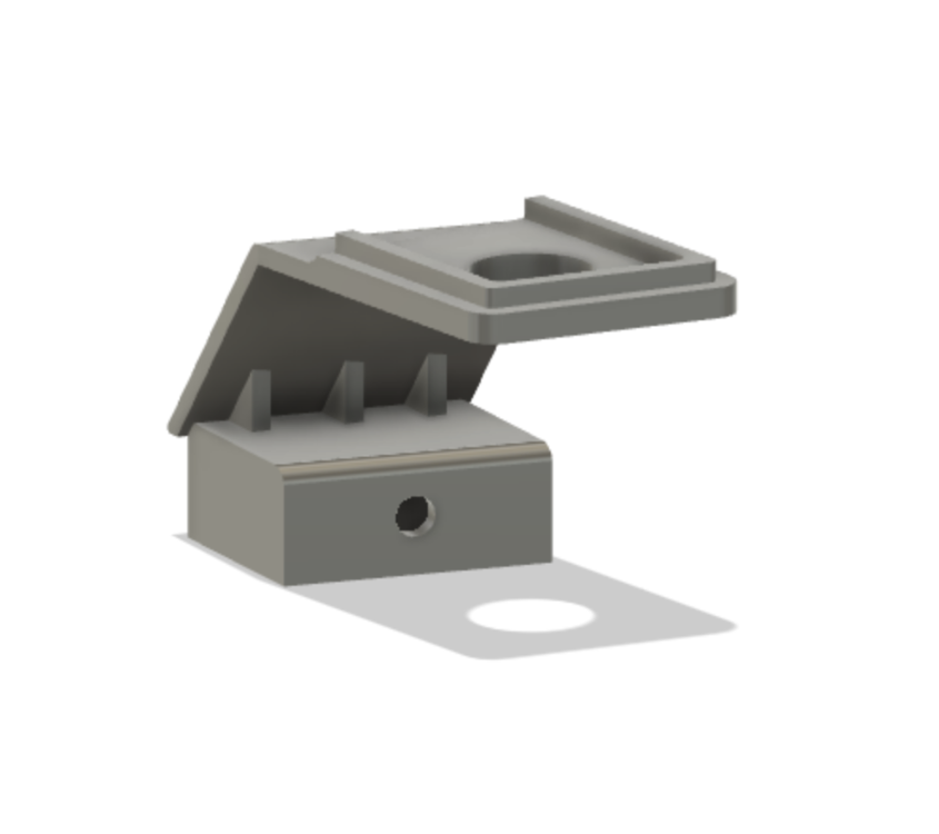

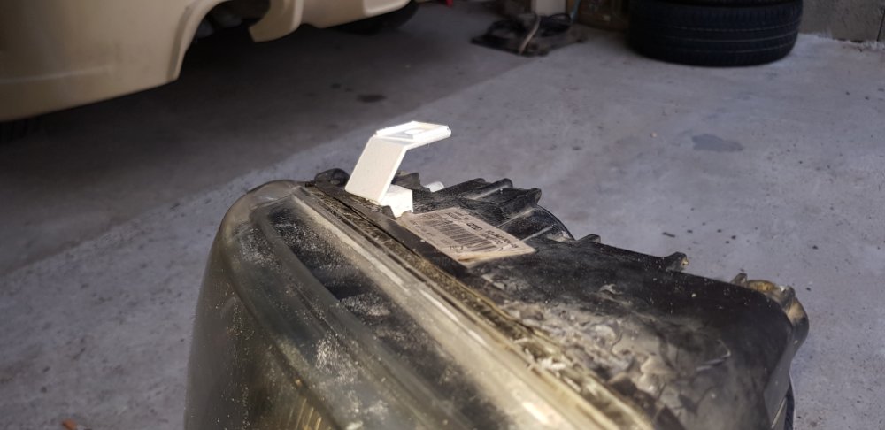

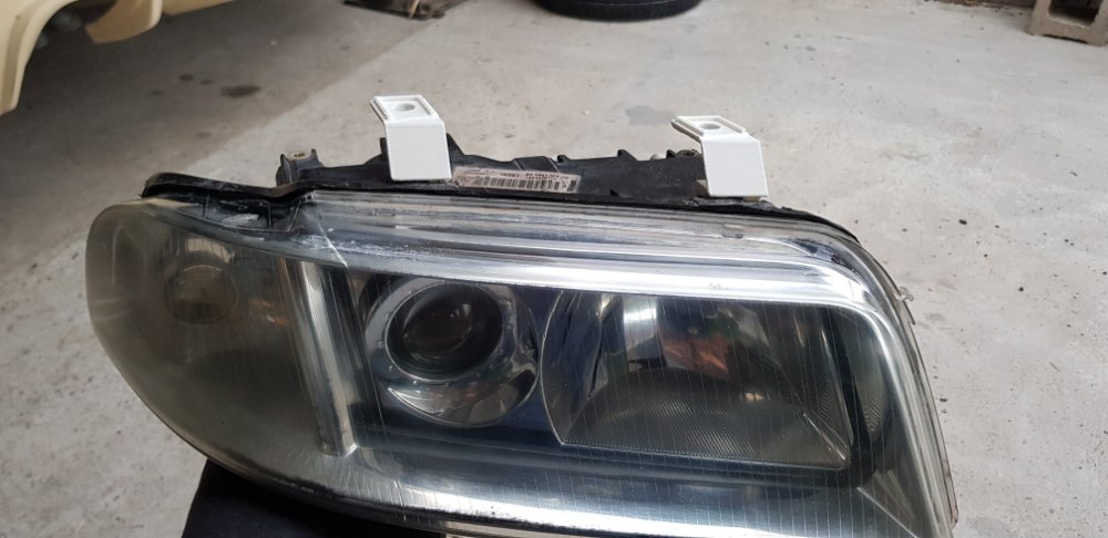

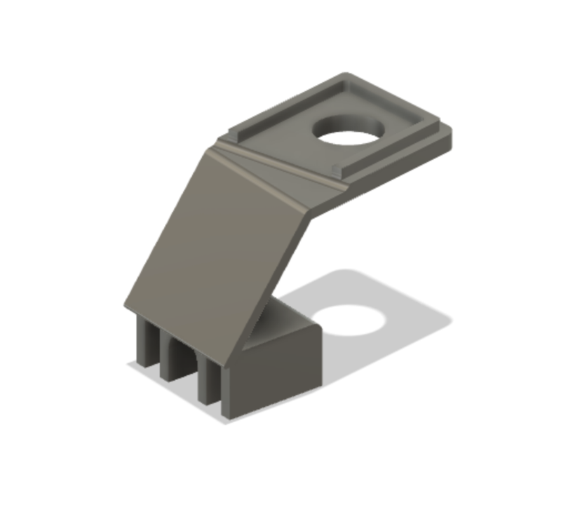

B5Avant Publicado 27 de Enero del 2023 Denunciar Compartir Publicado 27 de Enero del 2023 Hola a todos Después de desesperarme buscando ópticos para reemplazar los mios dañados terminé dando con lo que podría ser la solución definitiva y barata al problema de las patas superiores de anclaje dañadas (que se quiebran con solo mirarlas feo). La solución estaba en un sitio de proyectos en 3D para diseñadores...y bueno, pagué para descargarlo y bueno...hacer la prueba. (archivo STL, cuando lo descargueis eliminar la extensión " .PDF " ) Diseño_3D_Patillas_Faros_by_B5Avant.pdf headlight-tab-repair-kit-audi-a4-b5-right.rar.PDF La pieza en cuestión sería esta: El archivo a continuación contiene el archivo .STL que permite a una impresora 3D recrear una versión de la pieza "atornillable" en el óptico del A4 B5 en plástico mas firme y dejarlo como cuando era de fábrica (después de darle una pintadita de color negro, claro). Ojo que el archivo incluye solo la pieza para cubrir los 2 anclajes para el foco del lado derecho, pero el tipo que maneja la impresora puede sin problemas hacer el "mirroring" del plano 3D y sin problemas recrearlo para el lado izquierdo con la misma forma.El archivo para descargar lo subí aquí:https://fastupload.io/zgv7lJYeQ0IS7bU/file Y la pieza después de su impresión en 3D ya instalada (pero sin pintar, claro) debería quedar así: Espero que a mas de alguno le sirva...yo la próxima semana me lanzo a imprimir en 3D los anclajes nuevos para los míos. Saludos! 1 Responder Enlace al comentario Compartir en otros sitios web More sharing options...

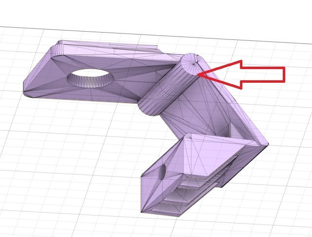

B5Avant Publicado 30 de Julio del 2023 Autor Denunciar Compartir Publicado 30 de Julio del 2023 Hice una pequeña corrección/upgrade a las patillas de los ópticos que compartí hace unas semanas atrás para lograr darles algo de firmeza extra y no se quiebren como las originales...el editor que me ayudó les agregó un pequeño "cilindro" en el ángulo donde siempre se tienden a partir, esto les aumenta mucho la rigidez y con esto aguantan el peso del óptico mucho mejor. Dejo el enlace con el juego de las 4 piezas por separado (Las 2 que corresponden a cada óptico ya duplicadas e invertidas para ambos lados) para que algun moderador pueda actualizar las del enlace original, aquí:https://www.transfernow.net/dl/20230730WGRXYnoB ¡Saludos! 1 Responder Enlace al comentario Compartir en otros sitios web More sharing options...
