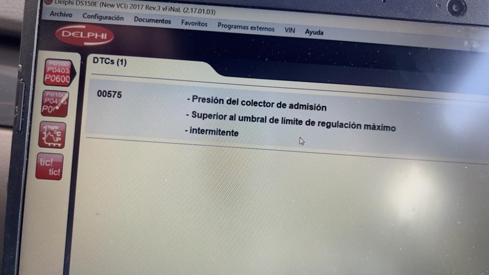

Hola buenas tardes, tengo un a4 b6 ,2.5 con 410mil km ya jeje, si muchos, pero a caballo regalado… bueno a lo que voy, sé que hay muchos post con este fallo, pero en ninguno encuentro que se ponga la solución final, me sale este mensaje , "presión del colector de admisión, superior al umbral del límite de regulación maximo, he cambiado el sensor map, he mirado todas las mangueras, lo que no sé exactamente si la varilla está del turbo, creo que es lo de la geometría , va bien… un amigo me dice que cambie el solenoide, que puede ser por eso, el coche se queda sin fuerza en las cuestas en 2 mil revoluciones, pero en las rectas va bien, alguna ayuda? Un saludo y gracias!!!!
