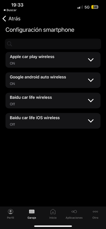

Hola compañeros,
Tengo un audi Q3 Sportback 45 TFSIe modelo 2022 con una MMI high básica … con OBDeleven, en los aplicativos me ha funcionado CarPlay inalámbrico .. pero según la nota de este aplicativo dice que no funciona con android auto..
Pues bien, he dado con el módulo 5F adaptation, y localicé configuration Smartphone y he podido activar de off a on android auto wireless … FUNCIONA A LA PERFECCIÓN ..
Ahora me queda investigar sobre detección de señales de tráfico ¿alguna idea?

Hola buenas tardes,  no encuentro la configuración del smartphone en el módulo 5F
me lo puedes confirmar ???
