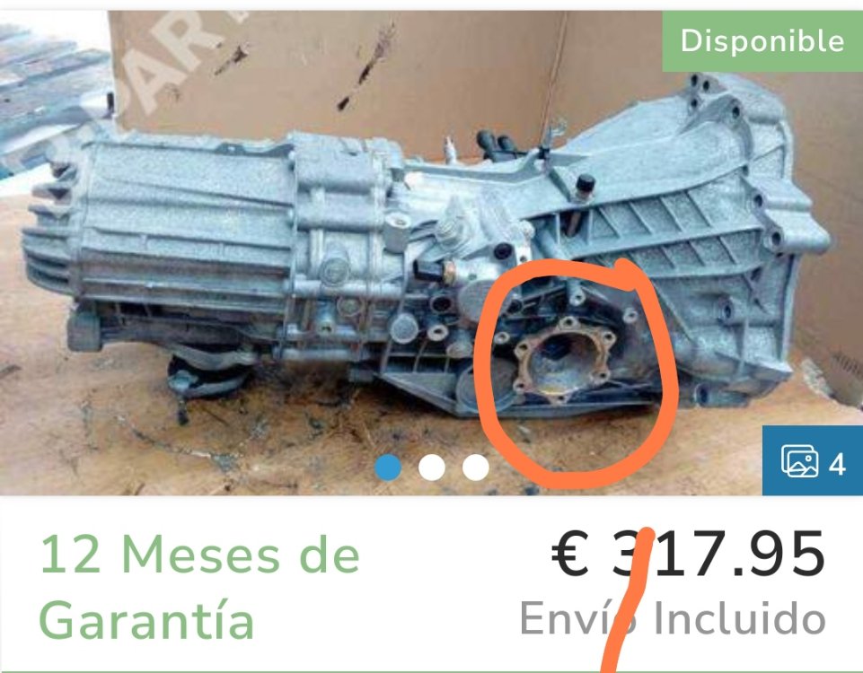

d.gago Publicado 31 de Enero del 2023 Denunciar Compartir Publicado 31 de Enero del 2023 Hola buenas tardes ,necesito saber el par de apriete de los tornillos que unen las transmisiones delanteras ala caja de cambios y si ahy que echar fijador Alós tornillos ,un saludo y gracias de antemano Responder Enlace al comentario Compartir en otros sitios web More sharing options...

d.gago Publicado 1 de Febrero del 2023 Autor Denunciar Compartir Publicado 1 de Febrero del 2023 hace 5 horas, Carlisu84 dijo: Si carlisu xzn8 voy a cambiar la transmisión y no encuentro los pares de apriete gracias Responder Enlace al comentario Compartir en otros sitios web More sharing options...
d.gago Publicado 1 de Febrero del 2023 Autor Denunciar Compartir Publicado 1 de Febrero del 2023 Hola tolo buenas tardes ,no sé si son esos los tornillos que yo pregunto? Responder Enlace al comentario Compartir en otros sitios web More sharing options...
d.gago Publicado 1 de Febrero del 2023 Autor Denunciar Compartir Publicado 1 de Febrero del 2023 Responder Enlace al comentario Compartir en otros sitios web More sharing options...
Carlisu84 Publicado 2 de Febrero del 2023 Denunciar Compartir Publicado 2 de Febrero del 2023 hace 12 horas, d.gago dijo: Hola tolo buenas tardes ,no sé si son esos los tornillos que yo pregunto? son los que te ha comentado @Tolo mas arriba. Responder Enlace al comentario Compartir en otros sitios web More sharing options...
d.gago Publicado 2 de Febrero del 2023 Autor Denunciar Compartir Publicado 2 de Febrero del 2023 Ok muchas gracias Responder Enlace al comentario Compartir en otros sitios web More sharing options...
