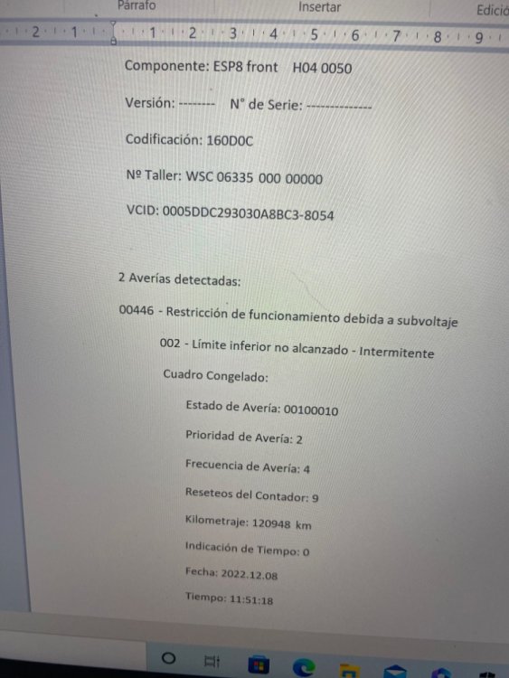

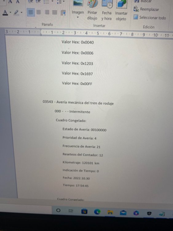

Weskers88 Publicado 3 de Febrero del 2023 Autor Denunciar Publicado 3 de Febrero del 2023 Buenas ya le e pasado el vag com y me salen estos fallos alguna solución gracias Responder
Tineo Publicado 3 de Febrero del 2023 Denunciar Publicado 3 de Febrero del 2023 Diría que tienes la batería con un vaso comunicado y de ahli esos problemas de bajo voltaje. cambiala Responder
Weskers88 Publicado 3 de Febrero del 2023 Autor Denunciar Publicado 3 de Febrero del 2023 Ok gracias y si la cargo se resolvería antes de comprar una con cargador de batería Responder
joselindion Publicado 3 de Febrero del 2023 Denunciar Publicado 3 de Febrero del 2023 Cuando una batería empieza a dar problemas, no cambiarla solo alarga la agonía. Yo solo comprobaría antes el alternador (con un tester que con coche arrancado carga bien) y batería nueva Responder
