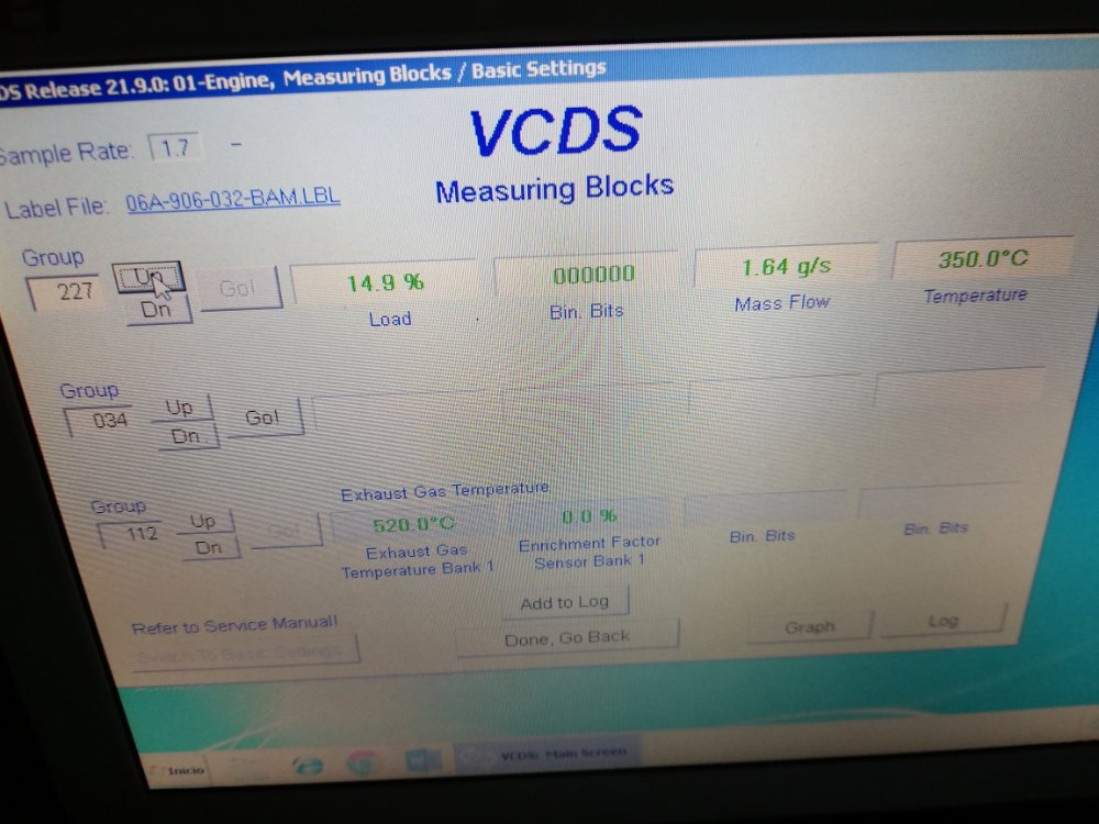

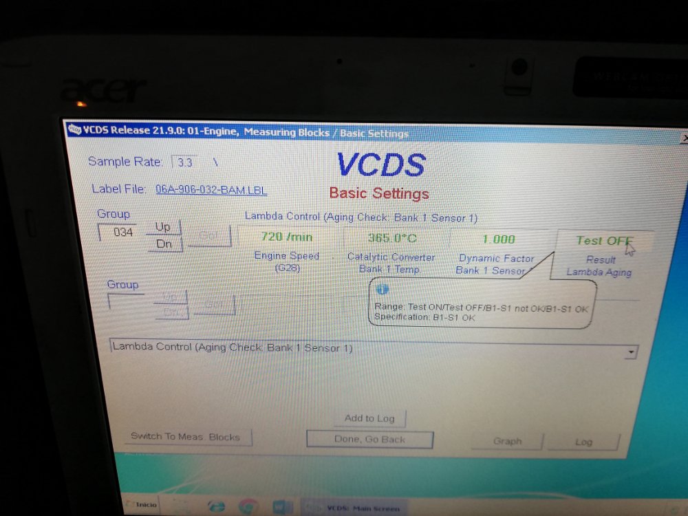

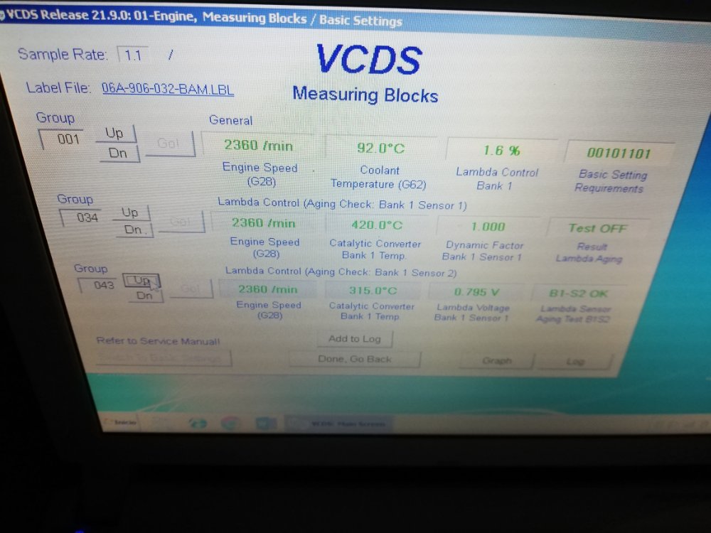

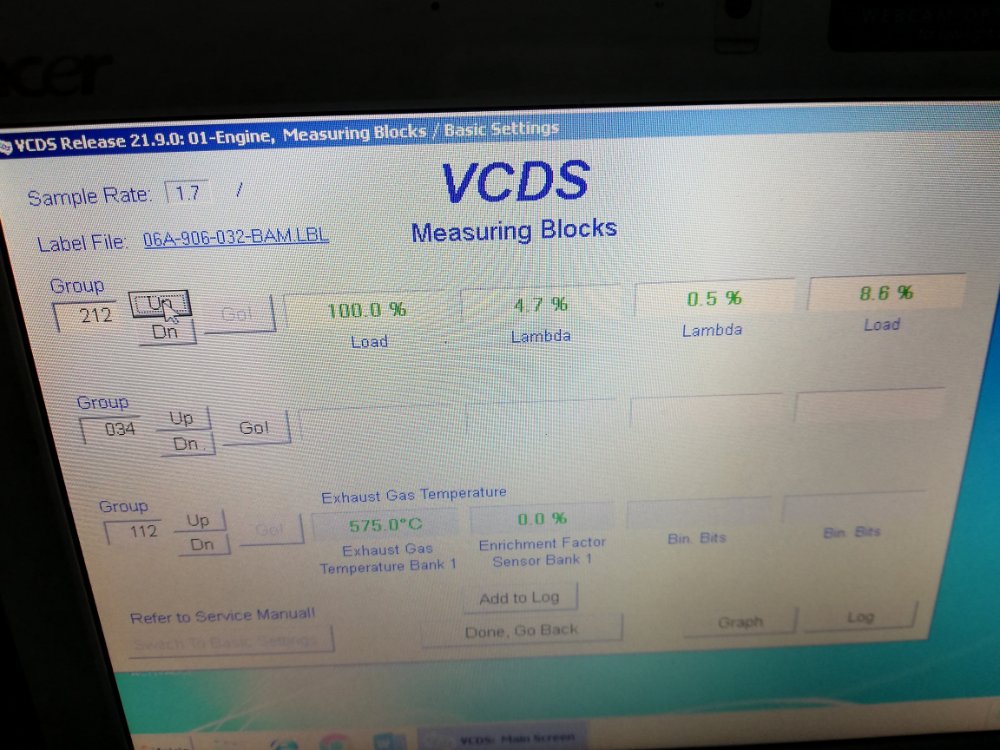

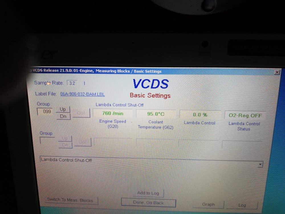

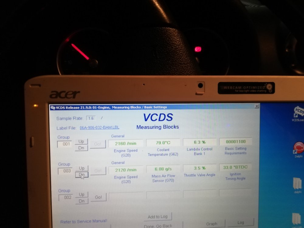

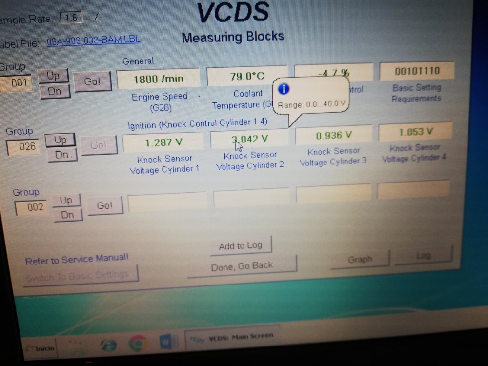

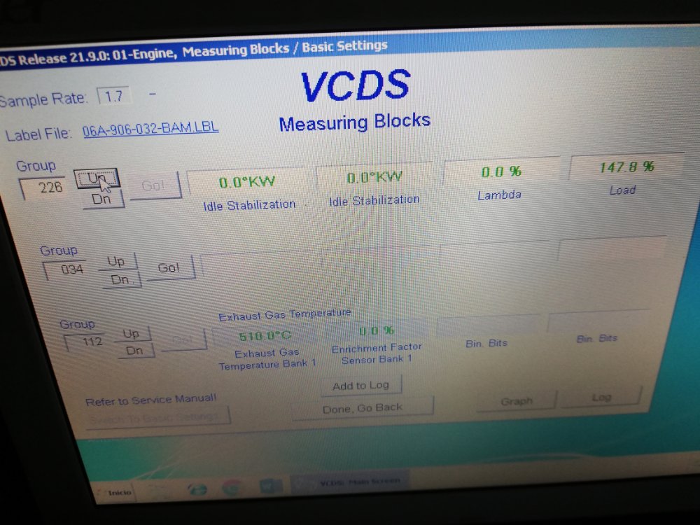

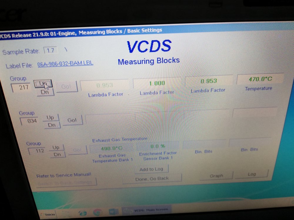

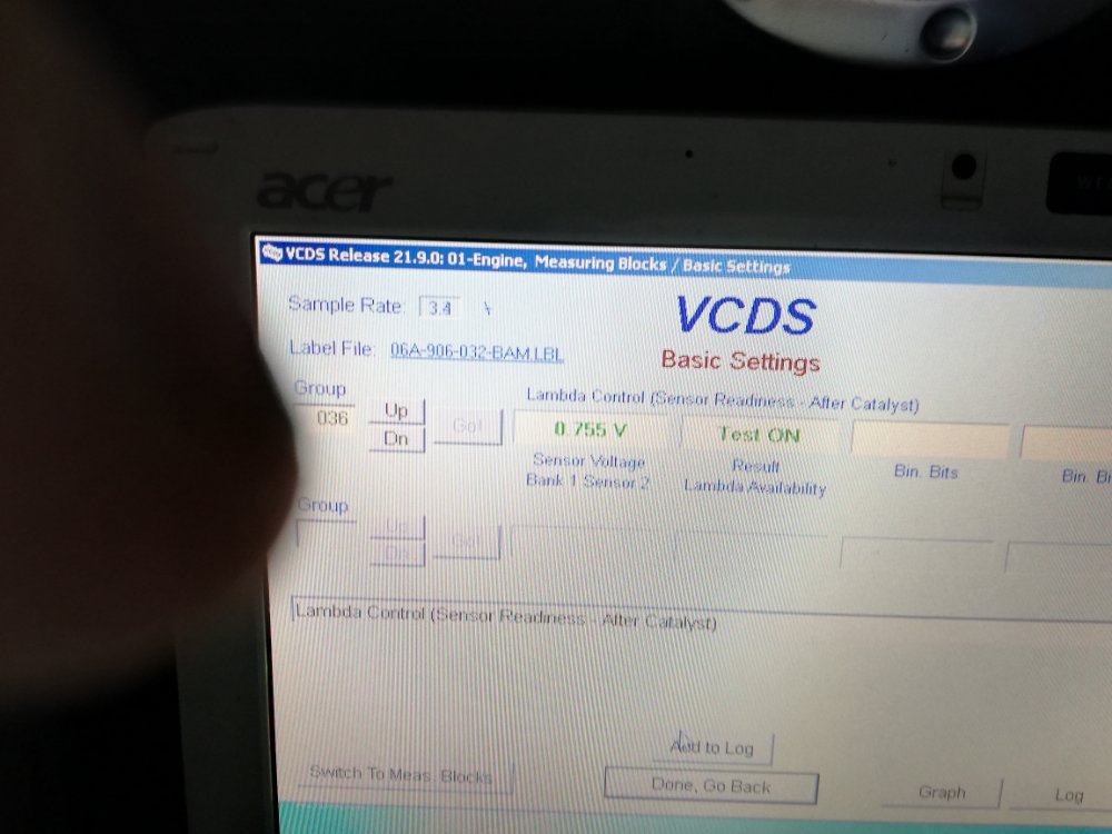

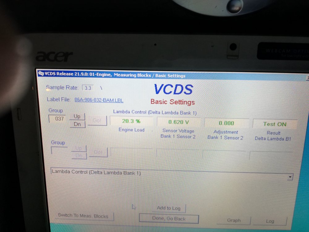

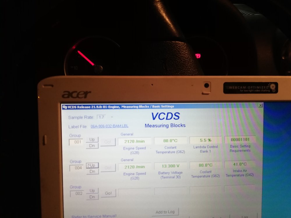

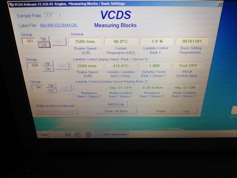

Carlisu84 Publicado 6 de Febrero del 2023 Autor Denunciar Publicado 6 de Febrero del 2023 En 2/2/2023 a las 17:59, uni20 dijo: Primero realizaría un ajuste de la mariposa. Conectar el vagcom, borra errores y entrar en el módulo 01 (Engine), entrar en ajustes básicos (04), introducir el canal 60 y darle al GO. En unos segundos habrá terminado y listo. realice este, al principio no me funciono (coche en marcha) pero despues al poner solo el contacto ya lo realizo bien. hice muchas fotos de todos los canales y justamente me olvide de hacerle al canal 32, haber si esta tarde se lo hago. 1 Responder
Carlisu84 Publicado 6 de Febrero del 2023 Autor Denunciar Publicado 6 de Febrero del 2023 1 Responder
