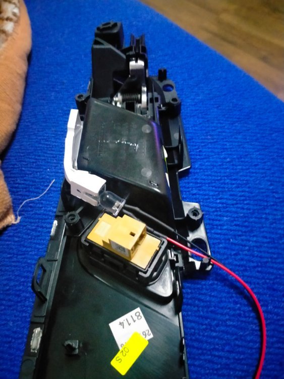

Hernán Diego Publicado 18 de Noviembre del 2023 Denunciar Publicado 18 de Noviembre del 2023 Los plafones vienen de varias generaciones los más antiguos venían 100 Porciento transparente pero la parte de arriba la q da al exterior del auto lo cobrian de un papel metalizado para refractar más... Luego hay totalmente transparentes y otros mitad blanco mitad transparente. Yo tengo las 3 generaciones Porq fui comprando recambios y luego siempre termine tapando todo con papel metálico y encima con cinta negra para q no escape ni una gota de luz Responder

antonio1968 Publicado 18 de Noviembre del 2023 Denunciar Publicado 18 de Noviembre del 2023 hace 14 minutos, Hernán Diego dijo: El plafon blanco no es necesario q lo quites Porq cumple la función de transportar la luz por arriba es blanco y por debajo transparente como una tira de fibra óptica Ese plafon tiene 2 trabas y va a 45 grados insertado.. Si tiras mal si lo romperás por eso decía de desarmar la manija para desarmar completo y probar Pero con q insertes el Led al inicio del plafon blanco ya iluminará la manija ten en cuenta q son luces de cortesía por eso van indirectas para alumbrar tenue o poco.. Sino sería un farol de noche Pon el Led al inicio del plafon blanco sin quitarlo lo encintas y fijas y prueba la luminosidad empalmando al cable q alimentaba el viejo Responder
antonio1968 Publicado 18 de Noviembre del 2023 Denunciar Publicado 18 de Noviembre del 2023 hace 1 minuto, antonio1968 dijo: Así Hernán y cintas y ya está? Responder
Hernán Diego Publicado 18 de Noviembre del 2023 Denunciar Publicado 18 de Noviembre del 2023 hace 1 hora, McQueen13 dijo: Gracias por contestar Hernán! Básicamente me contestaste a lo que preguntaba. El chico que me va a realizar la instalación no tiene OBD11. Tiene el VAGCOM pero si no entendí mal, se puede realizar lo mismo con el VAGCOM. Se necesita algún código o unas instrucciones concretas para hacerlo? Donde podría conseguir esas instrucciones/código para desbloquear la pantalla que contiene la paleta de colores? Vamos por partes... Me podrías responder 2 preguntas? 1...tu auto que luz lleva? - nada -solo blanca -rgb (calculo q no sino no estarías con esto) 2. Lo que compraste esas luces son - de un solo color -rgb multi color Responder
Hernán Diego Publicado 18 de Noviembre del 2023 Denunciar Publicado 18 de Noviembre del 2023 hace 1 hora, antonio1968 dijo: Así Hernán y cintas y ya está? Lo tienes que poner pegado y encintado para que no salga luz al exterior solo apunte hacia adentro si tu ves luz desde arriba esta mal. Si no ves nada esta bien oscuro por arriba La luz tiene q ir la mayor cantidad o toda hacia la tira blanca sin desperdiciarla Comprendes? Responder

antonio1968 Publicado 18 de Noviembre del 2023 Denunciar Publicado 18 de Noviembre del 2023 hace 8 minutos, McQueen13 dijo: 1. Mi coche no lleva ninguna luz (ni siquiera las blancas) 2. Las luces que compré son RGB multi color Pd: menuda paliza te estamos dando . Por mi parte, con orientarme un poco por donde buscar me vale. No te vuelvas loco con mi caso. Gracias en cualquier caso! Si pero no queda bien sujeta la luz no me convence la verdad con los movimientos de la puerta se moverá algún día no lo veo Responder
antonio1968 Publicado 19 de Noviembre del 2023 Denunciar Publicado 19 de Noviembre del 2023 hace 8 horas, antonio1968 dijo: Si pero no queda bien sujeta la luz no me convence la verdad con los movimientos de la puerta se moverá algún día no lo veo No hay alguna luz de color parecido al original ? Responder

Hernán Diego Publicado 19 de Noviembre del 2023 Denunciar Publicado 19 de Noviembre del 2023 hace 56 minutos, antonio1968 dijo: No hay alguna luz de color parecido al original ? Tienes q buscar el Led de 2 patas rojo en la tonalidad q te guste.. Tomate tu tiempo 6 lo encontrarás Responder

Hernán Diego Publicado 19 de Noviembre del 2023 Denunciar Publicado 19 de Noviembre del 2023 hace 2 minutos, antonio1968 dijo: Ok gracias hernan lo as visto tu en algún sitio porque yo e mirado y no lo encuentro venga un abrazo saludos Si encuentras un Led de dos patas mejor o que entre en el capuchón negro avisa y comparte es que eso nadie lo hizo y yo pues busque una solución en su momento Me alegra que te sirvieran mis datos un abrazo Responder
antonio1968 Publicado 19 de Noviembre del 2023 Denunciar Publicado 19 de Noviembre del 2023 hace 1 hora, Hernán Diego dijo: Si encuentras un Led de dos patas mejor o que entre en el capuchón negro avisa y comparte es que eso nadie lo hizo y yo pues busque una solución en su momento Me alegra que te sirvieran mis datos un abrazo Ok gracias Responder
