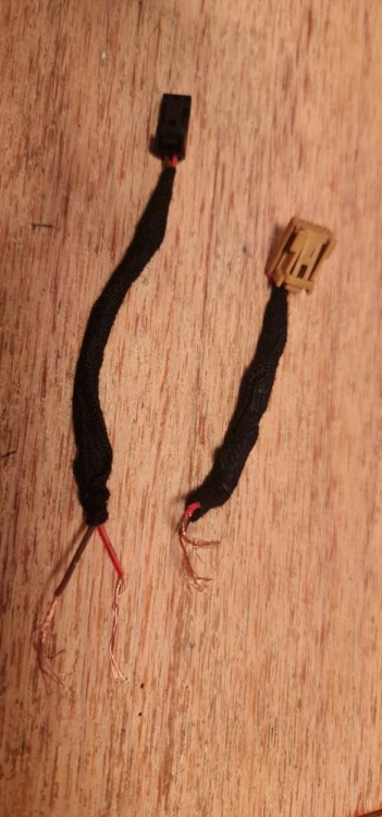

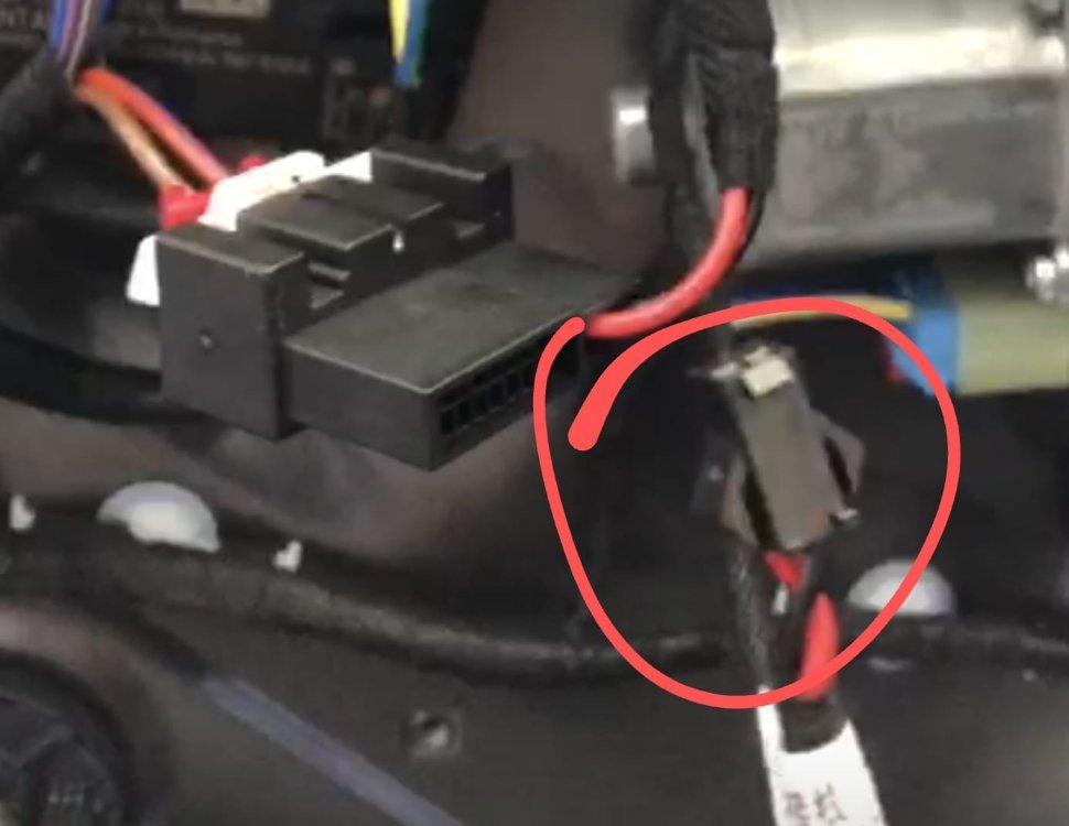

McQueen13 Publicado 29 de Diciembre del 2023 Denunciar Publicado 29 de Diciembre del 2023 Buenas chicos! Me están instalando los leds y el chico que se encarga de la tarea me va explicando como lo va haciendo. Ahora mismo esta con los leds de las puertas y dice que le llama la atención que solo vea un cable para la alimentación. No deberíamos tener otro cable para pinear en el conector y saber como debe iluminar (intensidad, color etc? Os dejo foto del cable que menciona: Responder

Hernán Diego Publicado 2 de Enero del 2024 Denunciar Publicado 2 de Enero del 2024 hace 46 minutos, antonio1968 dijo: Hola... La forma para conectar es robar corriente del sector de los pies.. Ahí llevas un plafon con 2 cables ese lo debes bifurcar en 2 para alimentar ambos extremos de la tira larga. La del conductor se bifurca directamente con él cable q te mando el chino.. El conector de carat no es necesario solamente es importante el Led.. La parte del enchufe eléctrico la puedes cortar y empalmar al cable q viene de los pies Conductor usas el cable extensor del chino bifurcador y cortas la toma de carat y la empalmas Acompañante debes poner una toma más ya que alimentarias 3 cusas3.. 2 de la tira larga y uno de tu plafon bajo pies. Responder
Hernán Diego Publicado 2 de Enero del 2024 Denunciar Publicado 2 de Enero del 2024 Yo te aconsejo cortar los terminales de carat porque no se justifica el gasto de comprar conectores extras ya q al fin u al cabo son solo 2 cables 12 volts q deben ser alimentados Se entendió sino me dices y lo vemos nuevamente Responder
Hernán Diego Publicado 2 de Enero del 2024 Denunciar Publicado 2 de Enero del 2024 El cable de la tira principal debería quedar con 3 puntas una al plafon y otra a cada Led de la tira larga. La del conductor sería un cable con 2 puntas una termina en un led y la otra al plafon bajo pies Responder

antonio1968 Publicado 2 de Enero del 2024 Denunciar Publicado 2 de Enero del 2024 hace 1 hora, antonio1968 dijo: Ok gracias Me a venido como el compañero el led de carat e más pequeño que el del chino y ahí que limarlo,por lo que un led se a jodido tendré que esperar a pedir otro a carat garage Responder
Hernán Diego Publicado 2 de Enero del 2024 Denunciar Publicado 2 de Enero del 2024 hace 36 minutos, antonio1968 dijo: Me a venido como el compañero el led de carat e más pequeño que el del chino y ahí que limarlo,por lo que un led se a jodido tendré que esperar a pedir otro a carat garage Claro eso debes tener cuidado y limar lo muy suavemente. Todo tranquilo y despacio Son cosas que pasan lo importante es que entiendas las conexiones y te ayudare hasta q lo instales con eso no te preocupes yo estoy aquí para darte una mano lo que si los apaños con cuidado y muy delicadamente... Debes pulir los Led para ponerlos dentro del capuchón negro del chino y luego empalmar osea unir los cables con los del plafon de los pies Tu sabes q aquí estoy las veces que sea necesario Responder
