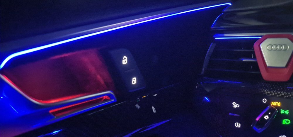

McQueen13 Publicado 4 de Enero del 2024 Denunciar Publicado 4 de Enero del 2024 Ya me instalaron las luces chicos! . Tengo un par de dudillas: Por la noche no se nota pero durante el día me da la sensación que la luz horizontal del salpicadero alumbra con alto menos de intensidad que las de las puertas por ejemplo. A vosotros os pasa? Otra cosa en la que me fijé es que por la noche si me fijo bien, hay algo de fuga de luz en los leds de las puertas. Es decir, se ve algo de luz que sale por donde no debe. Es porque están mal instaladas? Hay algún truco para evitar esas fugas de luz? Estoy hablando de algo realmente leve pero se ve y la verdad es que no pega con la calidad que tiene el resto del coche Responder

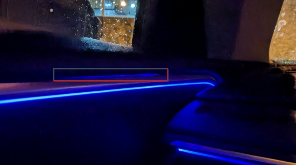

McQueen13 Publicado 4 de Enero del 2024 Denunciar Publicado 4 de Enero del 2024 No logro editar mi Post anterior así que adjunto aquí una foto para explicar a que me refiero con la fuga de luz. Responder

Draekhar Publicado 5 de Enero del 2024 Denunciar Publicado 5 de Enero del 2024 hace 1 hora, Hernán Diego dijo: Hola yo no noto q las frontales alumbren menos tu usas los focos q vinieron de china o has puesto otros? Lo de las pérdidas de luz podrías sacar fotos o ser más especifico q no logro darme una idea Saludos Yo por la fuga de luz entendí que se refiere a esta zona que sale luz por la pequeña raja que queda al montarlos si no asientan del todo bien Responder

Hernán Diego Publicado 5 de Enero del 2024 Denunciar Publicado 5 de Enero del 2024 hace 22 horas, Draekhar dijo: Yo por la fuga de luz entendí que se refiere a esta zona que sale luz por la pequeña raja que queda al montarlos si no asientan del todo bien Eso yo lo veo un reflejo no me queda claro si ahí hay perdida esta floja la placa cosa q no creo porq eso calza a presión pero por ahí no debería salir nada de nada Responder

McQueen13 Publicado 8 de Enero del 2024 Denunciar Publicado 8 de Enero del 2024 (editado) En 6/1/2024 a las 0:52, Hernán Diego dijo: Has puesto los leds del chino o pusiste leds originales donde nacen las tiras??? Todas las luces que puse son las de aliexpress. Son estas: @Hernán Diego, no se trata de reflejos por desgracia. Es luz de los leds que se ve a través de 2 piezas. Pongo más fotos para que se vea mejor: Me estoy dando cuenta revisando las fotos de la primera pagina de este hilo (las de @Marcos R.M) que tiene el mismo problema que yo. Ojo que no es algo que se vea tan fácil como parece desde la foto. Depende de la perspectiva desde la cual miras. Si estás sentado normalmente no se ve apenas nada. Es al agacharse que se notan. Los que tenéis las luces instaladas, echadle un ojo y me comentáis. Mi intención con esto es determinar si es un problema común o si el material del vendedor de aliexpress es de mala calidad. Copio/pego una foto de una foto de @Marcos R.M dónde se ve claramente el problema: Por otra parte, quizá la solución sea sencilla y baste con pegarle cinta negra al tubo de plástico o fibra (no se bien que es) que conduce la luz en la parte trasera. La idea sería que solamente emita luz "por delante". Como lo véis? Editado 8 de Enero del 2024 por McQueen13 Responder

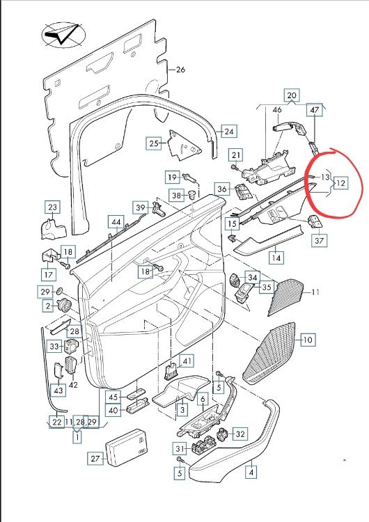

Hernán Diego Publicado 16 de Enero del 2024 Denunciar Publicado 16 de Enero del 2024 hace 3 horas, McQueen13 dijo: Wow! Esto ya es otra cosa! Estaba intentando buscar los plafones de esas manijas pero no soy capaz de encontrar nada. Como las buscaste en ebay? Tienes la referencia de esas piezas por casualidad? Saludos Entra en este link y sobre el dibujo apretá donde dice el conjunto 12 Te llevará abajo donde tendrás todos los códigos y posibilidades de plafones de puertas https://www.catcar.info/audivw/?lang=en&l=c3RzPT17IjEwIjoiQnJhbmQiLCIyMCI6IkFVREkiLCI0MCI6IkF1ZGkgQTRcL0F2YW50IEV1cm9wZSIsIjUwIjoiMjAxNyIsIjYwIjoiQm9keSIsIjcwIjoiODY3MDAifXx8c3Q9PTcwfHxicmFuZD09YXV8fG1hcmtldD09UkRXfHxtZGw9PUE0ICAgfHxFcGlzPT04NDl8fEVpbnNhdHo9PTIwMTd8fE1haW5Hcm91cD09OHx8QmlsZHRhZmVsPT04NjcwMHx8R3JhZmlrPT0wODY3MDA4NDk%3D Responder
