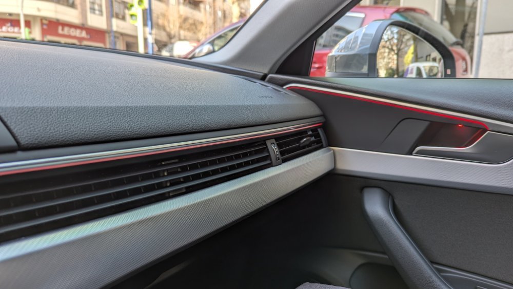

McQueen13 Publicado 1 de Febrero del 2024 Denunciar Publicado 1 de Febrero del 2024 hace 20 horas, antonio1968 dijo: Por el día se ve menos por la noche más Si, eso es normal. Me refiero a si notas diferencia de intensidad entre el led del salpicadero y el de las puertas. Os pongo una foto sacada de día. Fijaros en el rojo de la puerta. Es bastante más intenso Responder
Hernán Diego Publicado 1 de Febrero del 2024 Denunciar Publicado 1 de Febrero del 2024 hace 2 horas, McQueen13 dijo: Si, eso es normal. Me refiero a si notas diferencia de intensidad entre el led del salpicadero y el de las puertas. Os pongo una foto sacada de día. Fijaros en el rojo de la puerta. Es bastante más intenso Es q depende q led pongas,,, Antonio no tenía luz en la puerta de color entonces compro los mismos leds en el mismo lugar y son originales audi pero de un solo color, los del chino q manda rgb son de menor potencia. Lo que hicimos fue extraer ese Led del capuchón del chino y poner otro Led de más intensidad y de misma calidad y yo que llevo azul y azul en esos 2 sectores son de misma intensidad y mismo color porq son el mismo Led. Responder

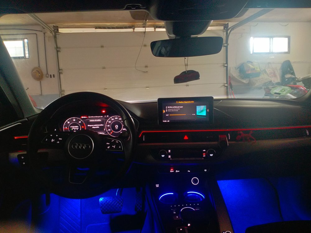

Hernán Diego Publicado 1 de Febrero del 2024 Denunciar Publicado 1 de Febrero del 2024 Se entiende lo que trato de explicar? El puso rojo y azul Yo puse puertas azul inicio y fin de la moldura, porta objeto azul y manija interna en rojo. Parlante de la puerta en ese rosa violeta El torpedo todo en azul Y los cinturones de seguridad en rojo Posa vasos y cargador inalámbrico azul Todos con los mismos leds originales audi y los q son del mismo color pues son idénticos en intensidad y tono y los q difieren en el color conservan la misma intensidad que dicho sea de paso se puede regular pero suponiendo qué este todo a tope queda todo igual Responder
antonio1968 Publicado 1 de Febrero del 2024 Denunciar Publicado 1 de Febrero del 2024 hace 5 horas, Hernán Diego dijo: Se entiende lo que trato de explicar? El puso rojo y azul Yo puse puertas azul inicio y fin de la moldura, porta objeto azul y manija interna en rojo. Parlante de la puerta en ese rosa violeta El torpedo todo en azul Y los cinturones de seguridad en rojo Posa vasos y cargador inalámbrico azul Todos con los mismos leds originales audi y los q son del mismo color pues son idénticos en intensidad y tono y los q difieren en el color conservan la misma intensidad que dicho sea de paso se puede regular pero suponiendo qué este todo a tope queda todo igual Correcto Hernán Responder
McQueen13 Publicado 2 de Febrero del 2024 Denunciar Publicado 2 de Febrero del 2024 hace 15 horas, Hernán Diego dijo: Es q depende q led pongas,,, Antonio no tenía luz en la puerta de color entonces compro los mismos leds en el mismo lugar y son originales audi pero de un solo color, los del chino q manda rgb son de menor potencia. Lo que hicimos fue extraer ese Led del capuchón del chino y poner otro Led de más intensidad y de misma calidad y yo que llevo azul y azul en esos 2 sectores son de misma intensidad y mismo color porq son el mismo Led. Aclarado! Aunque realmente los de la puerta me parecen de mucha intensidad. El que me parece algo flojo es el del salpicadero. En mi caso entiendo que lo que tendría que hacer es comprar los leds RGB correspondientes a la tira del salpicadero, extraer los capuchones del chino y cambiarlos por los originales verdad? Creo haber leído que en la web esa que pusiste solamente tienen los leds de un único color. Sabes dónde puedo conseguir uno RGB sin que sea en Audi? Responder
Sr.Rodaballo Publicado 2 de Febrero del 2024 Denunciar Publicado 2 de Febrero del 2024 @McQueen13 montaste luces sin tener ninguna Yo es que quiero montar luces de pies y linea de salpicadero... pero es que no tengo ninguna luz y no se que hay que hacer... porque igual no tengo donde enchufar las luces ademas que igual necesito alguna codificacion OBD mil gracias. Responder
Hernán Diego Publicado 2 de Febrero del 2024 Denunciar Publicado 2 de Febrero del 2024 hace 1 hora, McQueen13 dijo: Aclarado! Aunque realmente los de la puerta me parecen de mucha intensidad. El que me parece algo flojo es el del salpicadero. En mi caso entiendo que lo que tendría que hacer es comprar los leds RGB correspondientes a la tira del salpicadero, extraer los capuchones del chino y cambiarlos por los originales verdad? Creo haber leído que en la web esa que pusiste solamente tienen los leds de un único color. Sabes dónde puedo conseguir uno RGB sin que sea en Audi? Claro esa sería una excelente opción, todo se puede hacer con pasiencia y billetera Es cuestión de buscar los códigos en el manual eléctrico o con pasiencia en ebay y vamos viendo yo ahora ando corto de tiempo pero te podría ayudar a buscar y vemos. Responder
