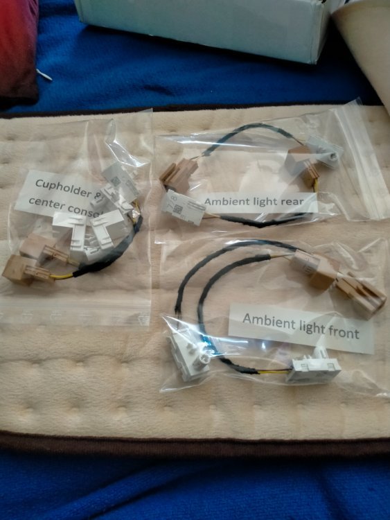

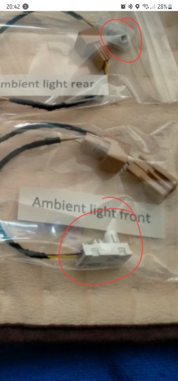

antonio1968 Publicado 31 de Agosto del 2023 Denunciar Publicado 31 de Agosto del 2023 En 3/8/2023 a las 0:23, Marcos R.M dijo: Hola, las luces las compre en Aliexpress, tienes varias opciones y Carlos es el chico que me las instalo. Un saludo. Hola buenas a ver si me podéis ayudar e pedido luces ambiente de color azul para puertas y consola y carat garage yo las tengo en blanco y lo que e recibido son cables con sus enchufes esos es? Yo esperaba luces y sus cables no se subir fotos por eso no lo pongo a ver si me ayudas gracias a todos Responder
antonio1968 Publicado 31 de Agosto del 2023 Denunciar Publicado 31 de Agosto del 2023 hace 3 horas, antonio1968 dijo: Hola buenas a ver si me podéis ayudar e pedido luces ambiente de color azul para puertas y consola y carat garage yo las tengo en blanco y lo que e recibido son cables con sus enchufes esos es? Yo esperaba luces y sus cables no se subir fotos por eso no lo pongo a ver si me ayudas gracias a todos Responder
antonio1968 Publicado 31 de Agosto del 2023 Denunciar Publicado 31 de Agosto del 2023 hace 4 minutos, antonio1968 dijo: Al final e subido las fotos a ver si me ayudas gracias Responder
Hernán Diego Publicado 31 de Agosto del 2023 Denunciar Publicado 31 de Agosto del 2023 Lo que yo estoy viendo es que efectivamente tienes las luces Es correcto lo q te enviaron Responder
antonio1968 Publicado 31 de Agosto del 2023 Denunciar Publicado 31 de Agosto del 2023 hace 15 horas, Hernán Diego dijo: Lo que yo estoy viendo es que efectivamente tienes las luces Es correcto lo q te enviaron Hernán es correcto entonces eso se pone y cambia las luces blancas en luz azul Responder
Hernán Diego Publicado 31 de Agosto del 2023 Denunciar Publicado 31 de Agosto del 2023 Justo ahora, antonio1968 dijo: Hernán es correcto entonces eso se pone y cambia las luces blancas en luz azul Lo que te pongo ahora es lo que son las luces Responder
Hernán Diego Publicado 31 de Agosto del 2023 Denunciar Publicado 31 de Agosto del 2023 Los capuchones blancos son los que encastran en la tira de fibra óptica dentro de esos capuchones lo que hay es un Led del color que tu has elegido solo debes cambiar uno por otro y listo pasas de blanco a azul Responder
Hernán Diego Publicado 31 de Agosto del 2023 Denunciar Publicado 31 de Agosto del 2023 Todo lo que te mandaron es correcto Se nota a simple vista... Los que son con un perfil diferente son los de la consola porque son distintos el izquierdo al derecho Y bueno los otros son de puertas Es correcto... Desarma y cambia cable por cable y veras q luego será azul Responder
