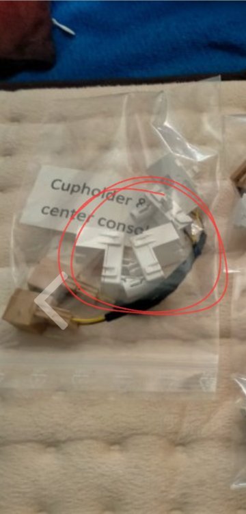

antonio1968 Publicado 31 de Agosto del 2023 Denunciar Publicado 31 de Agosto del 2023 hace 1 minuto, antonio1968 dijo: Hernán es correcto entonces eso se pone y cambia las luces blancas en luz azul hace 1 minuto, antonio1968 dijo: Hernán es correcto entonces eso se pone y cambia las luces blancas en luz azul Yo pensaba que habría que quitar las luces blancas por otras en azules o sea quitar el módulo de color blanco hace 1 minuto, Hernán Diego dijo: Los capuchones blancos son los que encastran en la tira de fibra óptica dentro de esos capuchones lo que hay es un Led del color que tu has elegido solo debes cambiar uno por otro y listo pasas de blanco a azul Anda yo creía que era toda la tira de led Responder
antonio1968 Publicado 31 de Agosto del 2023 Denunciar Publicado 31 de Agosto del 2023 Justo ahora, antonio1968 dijo: Yo pensaba que habría que quitar las luces blancas por otras en azules o sea quitar el módulo de color blanco Anda yo creía que era toda la tira de led Mañana a ver si puedo y me dedico a ello ya te contaré si tengo problemas muchas gracias como siempre agradecido un abrazo Responder
Hernán Diego Publicado 31 de Agosto del 2023 Denunciar Publicado 31 de Agosto del 2023 (editado) Aquí ves claramente que son los correctos ya que estos dos son de encastre y van para izquierda y derecha con un perfil diferente es correcto lo que te han enviado Editado 31 de Agosto del 2023 por Hernán Diego Responder
Hernán Diego Publicado 31 de Agosto del 2023 Denunciar Publicado 31 de Agosto del 2023 hace 1 minuto, antonio1968 dijo: Mañana a ver si puedo y me dedico a ello ya te contaré si tengo problemas muchas gracias como siempre agradecido un abrazo Nononono Aquí no hay tiras Led como en tu cocina Aquí ponen un tubo de fibra óptica transparente que va encastrado enchufado colocado al agujero del capuchón blanco que lo q hace es irradiar poner meter emanar luz de un color en tu caso y la transportará por toda la fibra tubo transparente y se iluminará del color de inicio. Osea esta bien Cuando desmontes los paneles de puertas y consola veras que lo que ahora te parece chino en 5 segundos lo tendrás muy claro y tengo razón Un saludo y duerme tranquilo Si no es el color q tu querías no es mi culpa Lo único q falta es q pones y te lo ponga rosa pero los de carat cumplen Abrazo Responder
antonio1968 Publicado 31 de Agosto del 2023 Denunciar Publicado 31 de Agosto del 2023 hace 15 horas, Hernán Diego dijo: Nononono Aquí no hay tiras Led como en tu cocina Aquí ponen un tubo de fibra óptica transparente que va encastrado enchufado colocado al agujero del capuchón blanco que lo q hace es irradiar poner meter emanar luz de un color en tu caso y la transportará por toda la fibra tubo transparente y se iluminará del color de inicio. Osea esta bien Cuando desmontes los paneles de puertas y consola veras que lo que ahora te parece chino en 5 segundos lo tendrás muy claro y tengo razón Un saludo y duerme tranquilo Si no es el color q tu querías no es mi culpa Lo único q falta es q pones y te lo ponga rosa pero los de carat cumplen Abrazo Gracias hombre no sabía que iba como me as dicho que moderno lo dicho gracias y un abrazo Responder
