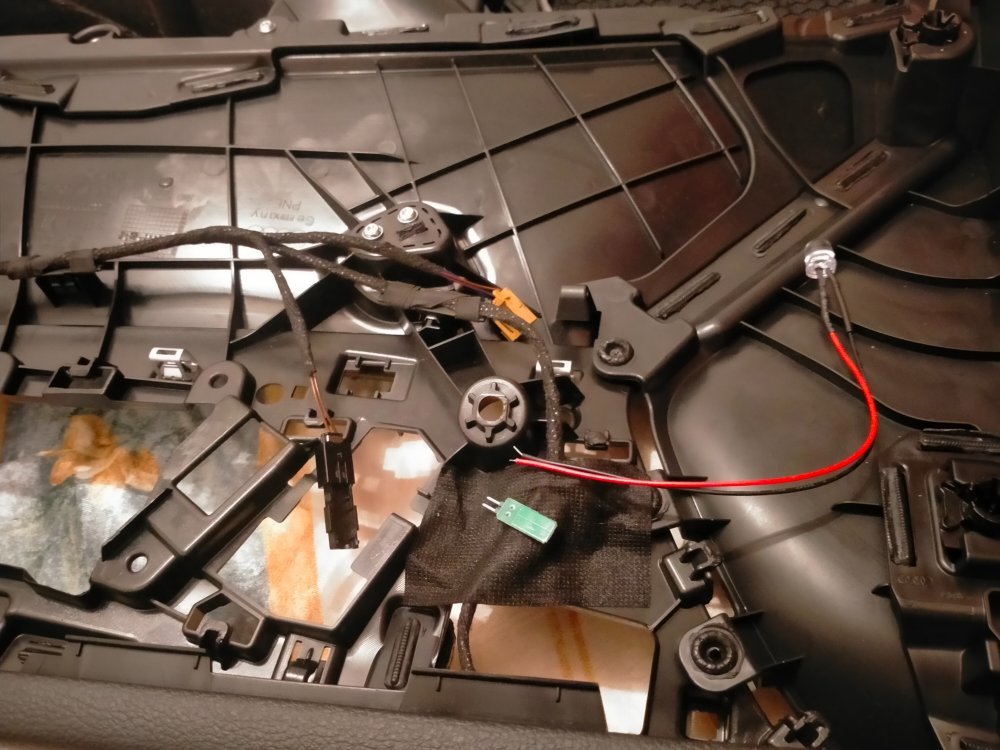

antonio1968 Publicado 18 de Noviembre del 2023 Denunciar Publicado 18 de Noviembre del 2023 hace 10 minutos, Hernán Diego dijo: Luego me avisas si has tenido problemas con gusto te ayudo en lo que necesites.. Yo muchas veces no me se explicar porque se más hacer que contar lo que hago Hernán sigo sin verlo cómo desmontar si haces un vídeo lo veré mejor Responder
Hernán Diego Publicado 18 de Noviembre del 2023 Denunciar Publicado 18 de Noviembre del 2023 Es que no voy a desmontar toda la puerta lo q puedo hacer es más tarde cuando vuelva a mi casa con un panel de ejemplo tengo varios lo vemos... Es quitar tornillos nada más Yo ahora la llevo así las puertas Azul azul azul rojo y violeta el parlante Responder
Hernán Diego Publicado 18 de Noviembre del 2023 Denunciar Publicado 18 de Noviembre del 2023 Alcantara negra en el plafon y el resto alcantara gris violacia con el logo de audi exclusive original Responder
antonio1968 Publicado 18 de Noviembre del 2023 Denunciar Publicado 18 de Noviembre del 2023 hace 12 minutos, antonio1968 dijo: Hernán sigo sin verlo cómo desmontar si haces un vídeo lo veré mejor De acuerdo enséñame como desmontar cuando puedas Hernán un abrazo es que no quiero romper nada venga gracias hace 11 minutos, antonio1968 dijo: Hernán sigo sin verlo cómo desmontar si haces un vídeo lo veré mejor Responder
Hernán Diego Publicado 18 de Noviembre del 2023 Denunciar Publicado 18 de Noviembre del 2023 hace 2 horas, antonio1968 dijo: De acuerdo enséñame como desmontar cuando puedas Hernán un abrazo es que no quiero romper nada venga gracias Fijate de extraer el enchufe negro sin quitar manija, ahí ya tendrás el Led en la mano No hace falta desarmar manija ahí lo estoy viendo en mis paneles de prueba Yo desarme todo pero el Led en si mismo sale sin más Tiras de la flecha roja y dentro de ese conector esta el Led Responder
Hernán Diego Publicado 18 de Noviembre del 2023 Denunciar Publicado 18 de Noviembre del 2023 Y sí deseas desarmar manija.. Es quitar los clips del plafon plástico luego los 4 tornillos q muestro y último desencastrar la manija del plafon Prueba extraer el Led sin más Responder

antonio1968 Publicado 18 de Noviembre del 2023 Denunciar Publicado 18 de Noviembre del 2023 hace 3 minutos, Hernán Diego dijo: Ahí lo único que veo en tu foto son tiras leds y leds eso a mi no me dice nada como para que pueda ayudarte.. Esos leds son de 1 color? Son rgb.. Y si son rgb tu instalación del auto es rgb o es 1 solo color o nada? Ya lo tengo y ahora Responder
antonio1968 Publicado 18 de Noviembre del 2023 Denunciar Publicado 18 de Noviembre del 2023 Justo ahora, antonio1968 dijo: Ya lo tengo y ahora Y ahora Hernán donde se soldar la luz quitando la pieza esa de dos patas y luego como metes la luz nueva no coge no pones el plafón? Responder
Hernán Diego Publicado 18 de Noviembre del 2023 Denunciar Publicado 18 de Noviembre del 2023 hace 19 minutos, antonio1968 dijo: Y ahora Hernán donde se soldar la luz quitando la pieza esa de dos patas y luego como metes la luz nueva no coge no pones el plafón? Claro en ese caso lo pones directo y lo empalmas directo al cable qué alimentaba el viejo Led. Pones cinta metálica para refractar más y listo La luz irá directo vía refracción a la manija Prueba y me cuentas Responder
antonio1968 Publicado 18 de Noviembre del 2023 Denunciar Publicado 18 de Noviembre del 2023 hace 17 minutos, Hernán Diego dijo: Claro en ese caso lo pones directo y lo empalmas directo al cable qué alimentaba el viejo Led. Pones cinta metálica para refractar más y listo La luz irá directo vía refracción a la manija Prueba y me cuentas Y el plafón blanco se quita y como se quita va a presión? Responder
antonio1968 Publicado 18 de Noviembre del 2023 Denunciar Publicado 18 de Noviembre del 2023 hace 17 minutos, antonio1968 dijo: Y el plafón blanco se quita y como se quita va a presión? Que por cierto creo que al quitar el plafón blanco se rompe o no ya me dices Responder
Hernán Diego Publicado 18 de Noviembre del 2023 Denunciar Publicado 18 de Noviembre del 2023 hace 15 minutos, antonio1968 dijo: Que por cierto creo que al quitar el plafón blanco se rompe o no ya me dices El plafon blanco no es necesario q lo quites Porq cumple la función de transportar la luz por arriba es blanco y por debajo transparente como una tira de fibra óptica Ese plafon tiene 2 trabas y va a 45 grados insertado.. Si tiras mal si lo romperás por eso decía de desarmar la manija para desarmar completo y probar Pero con q insertes el Led al inicio del plafon blanco ya iluminará la manija ten en cuenta q son luces de cortesía por eso van indirectas para alumbrar tenue o poco.. Sino sería un farol de noche Pon el Led al inicio del plafon blanco sin quitarlo lo encintas y fijas y prueba la luminosidad empalmando al cable q alimentaba el viejo Responder
