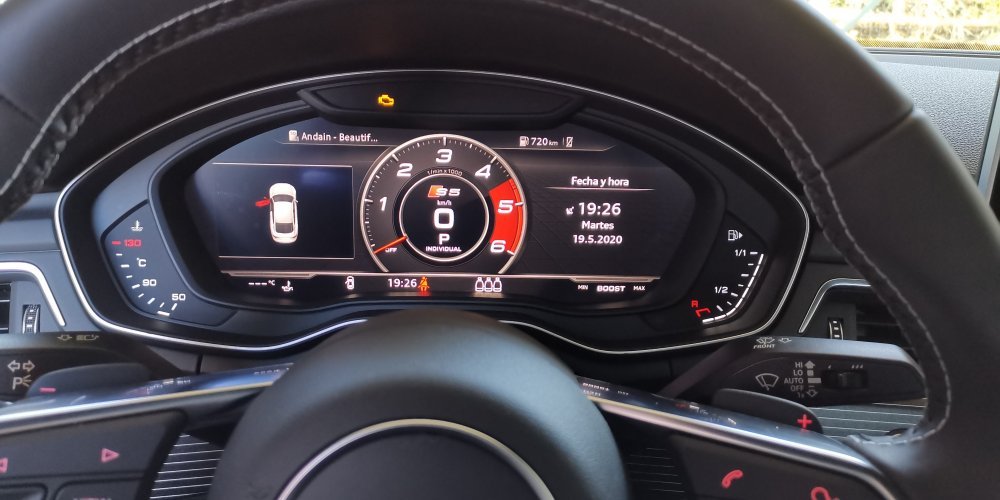

GabrielA5 Publicado 3 de Febrero del 2023 Autor Denunciar Publicado 3 de Febrero del 2023 hace 37 minutos, carlosd66 dijo: La forma de hacerlo ya se ha publicado en otras páginas y lo puede hacer cualquiera. Saludos. Por favor, ¿serías tan amable de indicarme qué páginas son y cómo poder hacer eso? No estoy hablando de meter el VAG COM o el OBD ELEVEN para seleccionar las esferas del S4/ RS4; sino de poder ver la esfera central en el Virtual Cockpit, que es algo muy diferente; tal y como te muestro: Responder
carlosd66 Publicado 4 de Febrero del 2023 Denunciar Publicado 4 de Febrero del 2023 Para poner las esferas asi, tienes que modificar unos valores internos del cuadro, sí o sí, no se puede hacer de ninguna otra forma. Responder

valderaduey Publicado 23 de Febrero del 2023 Denunciar Publicado 23 de Febrero del 2023 Buenos dias, en el subforo del A5 ya esta la informacion, en el OBDeleven y por 200 creditos al menos los A5 ya tenemos la opcion de poner el reloj central del S como aparece aqui, asi que seguro que los del A4 sera cuestion de dias si no esta ya, asi que parece ser que algo que se demando desde hace mucho tiempo ya esta operativo, tan solo hay que cumplir algun requerimiento en el cuadro, tener version superior a 300 quiero entender y poco mas, buenoo ejecutar el programa y gastar los 200 creditos. Saludos y animo que llego algo deseado por muchos. Responder

alagar27 Publicado 23 de Febrero del 2023 Denunciar Publicado 23 de Febrero del 2023 hace 11 minutos, alagar27 dijo: Eso eso Bueno acabo de verlo y en el obdeleven ya esta tanto esfera central s4 o rs4 para nuestros audi por doscientos creditos y otro por cero creditos para quitarlo y dejarlo como de fabrica las esferas Responder
alagar27 Publicado 23 de Febrero del 2023 Denunciar Publicado 23 de Febrero del 2023 hace 1 hora, alagar27 dijo: Bueno acabo de verlo y en el obdeleven ya esta tanto esfera central s4 o rs4 para nuestros audi por doscientos creditos y otro por cero creditos para quitarlo y dejarlo como de fabrica las esferas A ver si alguien prueba en nuestros audi y comenta. Yo ahora no tengo el coche disponible y por ahora tampoco creditos en obdeleven. Responder

valderaduey Publicado 23 de Febrero del 2023 Denunciar Publicado 23 de Febrero del 2023 Actualiza la app, confirmado que lo tiene tanto el A4 como el A5 y ya hay dos compañeros que lo han instalado y perfecto, bueno, bonito y 200 créditos, para mí los mejores empleados. Responder
