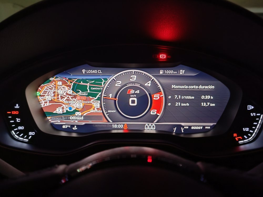

Leo R Publicado 13 de Marzo del 2023 Denunciar Publicado 13 de Marzo del 2023 (editado) Vale, a mi me funciona barrido de agujas y el mapa centrado. Tengo 377 y la última versión del mmi. Creo que los que tenéis el problema del centrado del mapa lo vais a solucionar actualizando el mmi a la última versión, ya que el mapa depende del mmi no del vc. @sesmero prueba a actualizar a la última versión. Creo que si tenias el menú verde vas a tener que reinstalarlo. Un saludo! Editado 13 de Marzo del 2023 por Leo R Responder
Leo R Publicado 13 de Marzo del 2023 Denunciar Publicado 13 de Marzo del 2023 Por cierto, en mi caso, la esfera central de s4 marca exactamente lo mismo que la original, es decir no hay desfase en las rpms.(comprobado con obdeleven) Ademas otro dato curioso, en el modo Rs activándolo desde la variante, el modo clásico me respeta las rpms (llega hasta las 6000) y es cuando pones el modo deportivo cuando se cambia automáticamente a las 8000 rpms y se produce el desfase. Modo rs: clasic - bien sport - desfase rpms Responder
Leo R Publicado 13 de Marzo del 2023 Denunciar Publicado 13 de Marzo del 2023 He guardado mi longcoding antes de aplicar la app, a ver si tengo tiempo y lo comparo con lo que hay ahora(puede que hayan modificado bytes de algun fichero del cuadro porque los errores que aparecen despues de aplicarlo son de falta de comunicación del cuadro y se reestablecen todos los valores) Un saludo Responder

GabrielA5 Publicado 15 de Marzo del 2023 Autor Denunciar Publicado 15 de Marzo del 2023 En 14/3/2023 a las 0:31, Leo R dijo: Por cierto, en mi caso, la esfera central de s4 marca exactamente lo mismo que la original, es decir no hay desfase en las rpms.(comprobado con obdeleven) Ademas otro dato curioso, en el modo Rs activándolo desde la variante, el modo clásico me respeta las rpms (llega hasta las 6000) y es cuando pones el modo deportivo cuando se cambia automáticamente a las 8000 rpms y se produce el desfase. Modo rs: clasic - bien sport - desfase rpms Muy buenas Leo, a eso también llegamos y lo deducimos. El motivo es que no hay ningún acabado RS con motor diésel y por eso directamente te aplica la skin de un motor gasolina y se vuelve loco; en cambio, para el modo clásico, lo único que se hace es el pequeño cambio de aumentar la velocidad a 320 km/h, el color de las esferas y el nombre del coche, que será "RSXX". Por eso hemos llegado a la conclusión de que los motores diésel no deberían tener activa la skin "RSXX" en el modo clásico; tan solo como mucho la "SXX"; aunque yo pienso que lo mejor es que antes de activar la esfera central se tenga puestas las skin del coche original, es decir, si es un A5 Sportback, pues ese; si es un Q7 pues ese; y así con todos. A partir de ahí aplicaría la modificación de la esfera central, pero como repito, como máximo hasta la "SXX"; así cuando pasas al modo clásico tienes el coche como venía de fábrica; y si tienes activo el modo sport te cambiaría toda la apariencia, tanto la esfera central como las pequeñas. En cuanto a estudiar el long coding, no me parece una idea descabellada, pero dudo que puedas alterar el código para que salga en el modo "RSXX" las revoluciones hasta 8.000 rpm, dado que no hay ningún motor TDI con acabado "RSXX" pero igual no todo es imposible!! Ya nos contarás si llegas a alguna conclusión. Un saludo! Responder
Leo R Publicado 15 de Marzo del 2023 Denunciar Publicado 15 de Marzo del 2023 hace 1 hora, GabrielA5 dijo: Compi, prueba a reinstalarlo, igual hay algo que no se instaló como debía y por eso te ocurre eso. Por hacerlo no pierdes nada. Ya sabes, pon la versión 0379. Un saludo! debe actualizar el mmi que es el que se encarga del mapa! Un saludo! Responder
cuete Publicado 17 de Marzo del 2023 Denunciar Publicado 17 de Marzo del 2023 En 25/2/2023 a las 17:37, cuete dijo: Pues al final me he puesto hace un rato y he activado la esfera central del S4, probé primero con la del RS4 pero salió error, no sé por qué. Efectivamente al ser manual, cuando voy circulando sale la marcha que llevo engranada debajo de la velocidad. Y aquí funcionando la navegación a doble pantalla con Android Auto: Lo que no he encontrado la manera (quizás no se pueda), de cambiar los datos que muestra la parte derecha del virtual cockpit, donde por defecto sale la fecha y la hora. Un saludo y gracias a todos los que habéis compartido la información. Andaba mosca porque al activar la esfera del S4 me marcaba hasta 8000rpm, siendo que la esfera original sólo marca 6000rpm, aunque la zona roja de revoluciones sí que me marcaba bien. Me ha dado por mirar mi versión de VC y tenía la 313, así que he actualizado a la última que es la 379 y ya me salen bien las revoluciones. Eso sí, después me han salido un montón de fallos que he borrado con el Obdeleven. Responder
Detec89 Publicado 22 de Marzo del 2023 Denunciar Publicado 22 de Marzo del 2023 Buenas chicos, entiendo entonces que hay que actualizar el firmware del cockpit para que no haya desfase de revoluciones en la esfera S en el tdi? Me refiero para que marque correctamente la zona roja en las 5000/6000 como al compañero cuete, en el VC tengo la 0313 y H17, depende también de la versión del mmi? pues mantengo la 0917. Responder
Detec89 Publicado 22 de Marzo del 2023 Denunciar Publicado 22 de Marzo del 2023 Disculpas, no sé como editar el comentario anterior para no poner otro post. Más allá de lo comentado anteriormente he visto que puede da lugar al siguiente "error": "¿Después de la actualización, la navegación en el VC ya no se muestra correctamente o la flecha está en el lugar equivocado? Tienes un MMI Navigation MHI2 con un software 2xxx. Necesitas al menos 3241." Que es lo que indicaba alguno más arriba de que no sale la flecha del mapa centrada, y como bien dice nuestro compañero Leo R, habría que actualizar firmware del MMI, situación que en mi caso particular no me interesa ya que debo mantener 0917 por el tema satélite. Responder
alagar27 Publicado 22 de Marzo del 2023 Denunciar Publicado 22 de Marzo del 2023 hace 3 horas, Detec89 dijo: Buenas chicos, entiendo entonces que hay que actualizar el firmware del cockpit para que no haya desfase de revoluciones en la esfera S en el tdi? Me refiero para que marque correctamente la zona roja en las 5000/6000 como al compañero cuete, en el VC tengo la 0313 y H17, depende también de la versión del mmi? pues mantengo la 0917. hace 3 horas, Detec89 dijo: Disculpas, no sé como editar el comentario anterior para no poner otro post. Más allá de lo comentado anteriormente he visto que puede da lugar al siguiente "error": "¿Después de la actualización, la navegación en el VC ya no se muestra correctamente o la flecha está en el lugar equivocado? Tienes un MMI Navigation MHI2 con un software 2xxx. Necesitas al menos 3241." Que es lo que indicaba alguno más arriba de que no sale la flecha del mapa centrada, y como bien dice nuestro compañero Leo R, habría que actualizar firmware del MMI, situación que en mi caso particular no me interesa ya que debo mantener 0917 por el tema satélite. Respecto a lo de las rpm con la esfera central del s si que hay que actualizar el vc a la ultima version para que salgan correctamente Lo otro de la navegacion creo que no es necesario tampoco tener actualizado a ultima version del mmi ya que donde no sale centrado es en el vc y no creo dependa del mmi sino de tener la ultima version disponible del vc para salga centrada la flecha pero esto no si que no te lo puedo asegurar como si te aseguro lo anterior que comente sobre las rpm y a ver que te dicen los mas entendidos Responder
Leo R Publicado 22 de Marzo del 2023 Denunciar Publicado 22 de Marzo del 2023 hace 1 hora, alagar27 dijo: Respecto a lo de las rpm con la esfera central del s si que hay que actualizar el vc a la ultima version para que salgan correctamente Lo otro de la navegacion creo que no es necesario tampoco tener actualizado a ultima version del mmi ya que donde no sale centrado es en el vc y no creo dependa del mmi sino de tener la ultima version disponible del vc para salga centrada la flecha pero esto no si que no te lo puedo asegurar como si te aseguro lo anterior que comente sobre las rpm y a ver que te dicen los mas entendidos El tema es que la navegación no se encuentra en el VC, si te fijas, se carga en el mmi la navegación y entonces aparece en el VC. Por otra parte yo tengo la 377 no la última e igualmente todo me funciona correctamente. Por eso es por lo que apunto al MMI. Un saludo! Responder
alagar27 Publicado 22 de Marzo del 2023 Denunciar Publicado 22 de Marzo del 2023 hace 4 minutos, Leo R dijo: El tema es que la navegación no se encuentra en el VC, si te fijas, se carga en el mmi la navegación y entonces aparece en el VC. Por otra parte yo tengo la 377 no la última e igualmente todo me funciona correctamente. Por eso es por lo que apunto al MMI. Un saludo! De acuerdo. Por eso dije esperara respondieran los entendidos, que no estaba del todo seguro yo Responder
GabrielA5 Publicado 22 de Marzo del 2023 Autor Denunciar Publicado 22 de Marzo del 2023 Buenas, lo que os recomiendo es que tengáis todas las unidades actualizadas; no cuesta nada y lleva un rato que tampoco es eterno. Cuando tengáis todo actualizado, los TDI solo poned la esfera "S" pero teniendo previamente la skin de vuestro coche de fábrica. Los TFSI sí que podrían usar la esfera "RS" puesto que los modelos RS son solo de gasolina no como por ejemplo los modelos S, que les llegaron a poner un motor TDI en su día (sólo en los B9). Si hacéis estas cosas tan simples, en principio no tendríais que tener ningún problema. Eso sí, entre cambio y cambio un buen reset y cerrado del coche para que todas las unidades se reseteen. Ese es mi consejo. Yo no me haría más pajas mentales. Cualquier cosa comentad, pero previamente hacer las cosas que se os piden, el que no quiera, en su derecho está, pero luego vienen las historias. Creo que he sido bien claro. Un saludo a todos! Ah! Y se me olvidaba, los que tengáis un B9.5 olvidaros de esto, porque en vuestros coches no aplica. Responder
