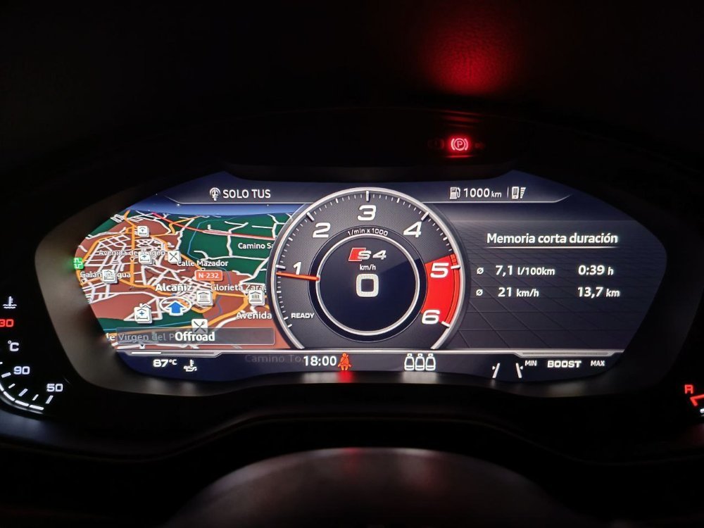

alagar27 Publicado 12 de Abril del 2023 Denunciar Publicado 12 de Abril del 2023 hace 48 minutos, AitorFC dijo: Bueno pero la aguja no llega a las 8, en mi caso al menos llega a marcar las 6, y la sona rija comienza a las 5500, el resto del marcador como si llega a 12000 jeje. Pues es raro que teniendo un S tdi no puedan cuadrar. Seguire curioseando, si encuentro algo ya volvere por aqui Poniendo esfera s si que cuadra siendo diesel. Yo me referia poniendo esfera central rs en un tdi. A mi la zona roja empieza en seis mil quinientas rpm y no cuadra las rpm ya que marca almenos trescientas rpm de mas pero me da igual Responder
cuete Publicado 12 de Abril del 2023 Denunciar Publicado 12 de Abril del 2023 hace 59 minutos, AitorFC dijo: Pues es raro que teniendo un S tdi no puedan cuadrar. Seguire curioseando, si encuentro algo ya volvere por aqui En mi caso con motor TDI 2.0 150cv, con la esfera del S4 sí que cuadran las revoluciones igual que en la esfera original, después de actualizar el VC a la última versión. 1 Responder
alagar27 Publicado 12 de Abril del 2023 Denunciar Publicado 12 de Abril del 2023 hace 14 minutos, cuete dijo: En mi caso con motor TDI 2.0 150cv, con la esfera del S4 sí que cuadran las revoluciones igual que en la esfera original, después de actualizar el VC a la última versión. Correcto. Es como dices. Lo que no cuadra es con la rs pero me da igual a mi. Aqui muestra. 1 Responder

sergiotero10 Publicado 5 de Mayo del 2023 Denunciar Publicado 5 de Mayo del 2023 Una duda que tengo, una vez actualices el mapa solo lo puedes ver ahí en pequeño? No lo puedes poner en grande? Responder
alagar27 Publicado 5 de Mayo del 2023 Denunciar Publicado 5 de Mayo del 2023 hace 2 horas, sergiotero10 dijo: Una duda que tengo, una vez actualices el mapa solo lo puedes ver ahí en pequeño? No lo puedes poner en grande? si se puede, si te refieres si al poner la esfera central s o rs se puede hacer que en vez de en pequeño en el lado izquierdo se pueda ver en grande el navegador en el vc y seria tocando la tecla view del volante y se pondrian una esfera de revoluciones y otra de la velocidad en cada lado del vc y el mapa en grande ocupando algo mas de la mitad del vc y en el medio del vc. Responder
Draekhar Publicado 7 de Mayo del 2023 Denunciar Publicado 7 de Mayo del 2023 En 5/5/2023 a las 13:46, sergiotero10 dijo: Una duda que tengo, una vez actualices el mapa solo lo puedes ver ahí en pequeño? No lo puedes poner en grande? En 5/5/2023 a las 16:24, alagar27 dijo: si se puede, si te refieres si al poner la esfera central s o rs se puede hacer que en vez de en pequeño en el lado izquierdo se pueda ver en grande el navegador en el vc y seria tocando la tecla view del volante y se pondrian una esfera de revoluciones y otra de la velocidad en cada lado del vc y el mapa en grande ocupando algo mas de la mitad del vc y en el medio del vc. Como dice @alagar27 básicamente al pulsar el view pasa a mostrarse en grande de la misma forma exacta a cuando se hace en las esferas classic de siempre. En este caso pasas de la esfera única central y el mapa en el lateral, a que la esfera central se divida en las dos pequeñas laterales manteniendo el mapa en el centro. Y bueno, esto si tienes la vista con layout sport, si seleccionas la vista classic es exactamente igual que la normal de siempre solo que tendrás el logo de S4 en la esfera y si pulsas el view en la pantalla de info general del coche además de las barras que ya salían antes de temperatura de aceite bajo el dibujito del coche también se verá la del boost. Responder
