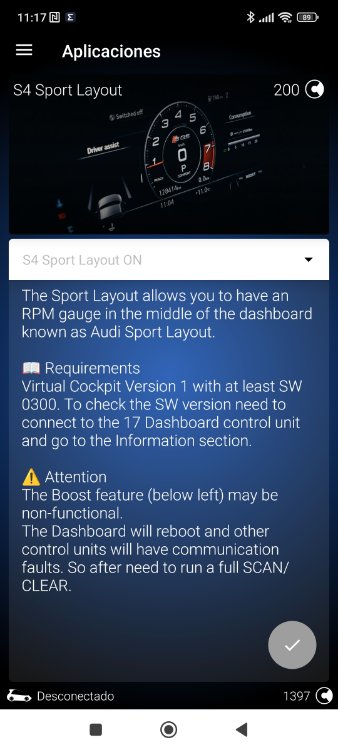

hace 19 horas, valderaduey dijo:
Actualiza la app, confirmado que lo tiene tanto el A4 como el A5 y ya hay dos compañeros que lo han instalado y perfecto, bueno, bonito y 200 créditos, para mí los mejores empleados.
Muy buenas!! Ya te digo que si han sido los mejores créditos empleados!! Que se lo digan al antiguo dueño de tu coche... que tuvo que cambiar el cuadro entero... menuda risa le estará haciendo!! Saludos Valde!!
hace 7 minutos, GabrielA5 dijo:
Ya te digo si evolucionó el tema... Yo me alegro mucho por los piratas que se lucraban exageradamente con esto o cualquiera otra cosa.
Pues otro que lo acaba de activar jaja que guapo y pensar que hace unas semanas el del vagretrofit me pidió 400€ por activarlo pues me da que se le va a jorobar el chollo y son 5 minutos de activación. Me falta probarlo en marcha ya os contaré. Menos mal que tenia 300 créditos porque si no 200 créditos son 50€ aunque igualmente los hubiera pagado sin ningún problema.

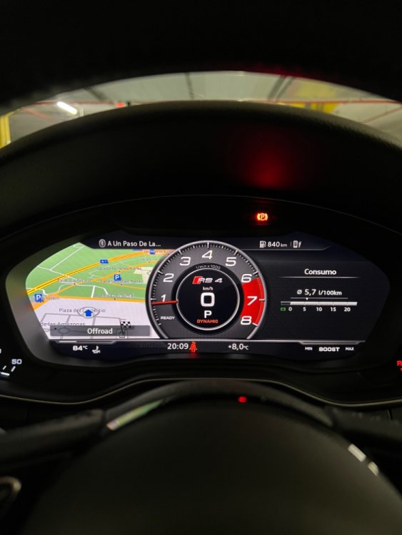

Yo solo tengo cien creditos pero creo pillare otros cien para activar las del rs ya que ya tengo que aparezca lo de rs4 cuando se inicia vc al dar el contacto y tengo las esferas rs pero las clasicas de siempre o sea las dos.

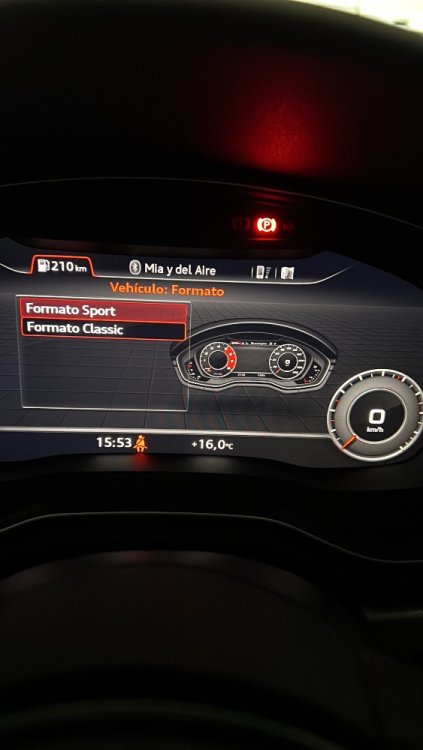

Con qué tecla del volante accedes a lo de "formato sport" y "formato classic"?.
Mi coche es el 2.0 TDI con cambio manual, supongo que también podré activarlo no? y entiendo que donde en los automáticos sale la D, P, N... en el mío saldrá la marcha que tenga engranada.

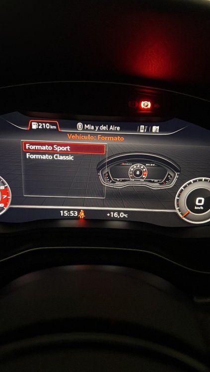

hace 2 horas, cuete dijo:
Y por otra parte, en la aplicación de obdeleven al final sale una advertencia de que pueden dar fallos en otras unidades de control, ha sido así en tu caso?

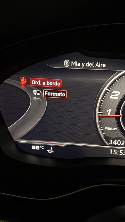

Para cambiar de formato se accede desde aqui

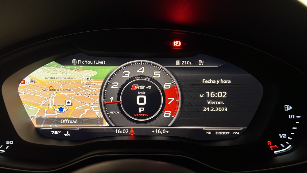

Pues al final me he puesto hace un rato y he activado la esfera central del S4, probé primero con la del RS4 pero salió error, no sé por qué. Efectivamente al ser manual, cuando voy circulando sale la marcha que llevo engranada debajo de la velocidad.

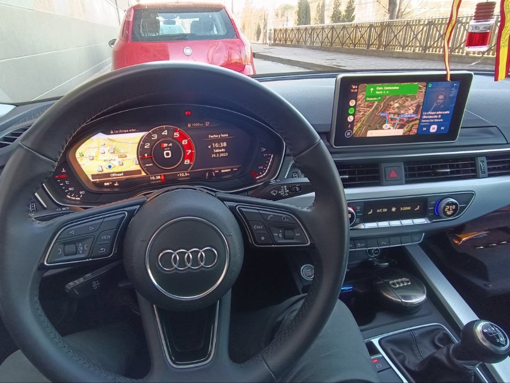

Y aquí funcionando la navegación a doble pantalla con Android Auto:

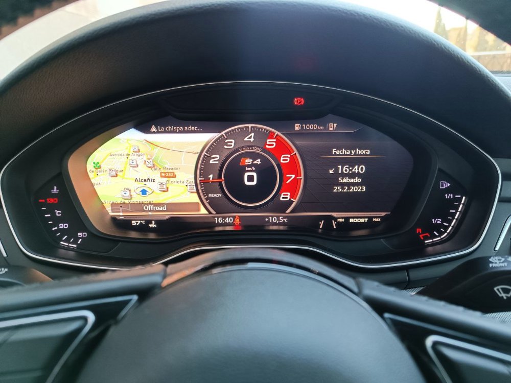

Lo que no he encontrado la manera (quizás no se pueda), de cambiar los datos que muestra la parte derecha del virtual cockpit, donde por defecto sale la fecha y la hora.

Que version fw tienes del virtual cockpit en tu a4? Yo en mi a4 la version del vc es la 376 sino me engaño por si es la misma que la mia entonces probare con la esfera central s y no la rs ya que tengo solo unos 200 creditos no vaya a ser me salga un error.

La versión del virtual cockpit la miré antes de hacer la instalación, ya que en la aplicación pone que tiene que ser al menos la 0300. Ahora no recuerdo cuál ponía, pero vi que era superior a la 0300 (creo que la 0316) y procedí con la instalación. Puedes consultar tu versión desde el obdeleven entrando en el módulo 17 y dándole a "información".
Y no, ya he probado con la ruleta del volante pero lo de fecha y hora no he conseguido cambiarlo, estaría bien poder poner ahí el consumo instantáneo o la música que estás reproduciendo.

Me alegro de que te vaya, a mi si me dio errores después de activarlo en total unos 8 o 9 errores de todas clases pero fue borrarlos y volver a leerlos y ya salió todo bien. A mi en la zona de la derecha también me sale lo de la fecha y hora y no vi forma de cambiarlo aunque en otros vi que pusieron otras cosas pero lo vi en los A5 y otros no en el A4.

Yo hice un escaneo antes de instalar la aplicación y me salían 3 errores, supongo que serían por las modificaciones del tema del parcheo de los mapas y la navegación a doble pantalla, los borré e instalé la aplicación del reloj central, luego de la instalación volví a escanear y no salía ningún error. Quizás esos errores ya los tenías antes de instalar esta aplicación. En el foro del A5 me han dicho que la parte derecha donde sale la fecha y hora se puede cambiar con la tecla derecha al lado de la ruleta de la parte izquierda del volante, mañana probaré.

Si se puede poner los consumos cortos largos fecha y consumo instantáneo. Y no tenia errores entes de instalarlo me los dio al instalar pero bueno se quitaron. Solo me falta probar a activar lo de las fuerzas g a ver si va.
Yo tambien active las esferas rs. Tambien me salieron errores que luego he borrado. Esos no los tenia excepto dos que me salian antes de activarlo lo de las esferas pero ya han desaparecido
Decir que al activar lo de las esferas, en las esferas clasicas ahora me sale lo del boost aunque no me funciona aunque puede ser por ser diesel mi coche como tampoco lo de fuerzas g que ya lo tenia activado anteriormente pero eso sera al no tener los sensores yo porque esos sensores creo solo lo tienen los s y los rs.
