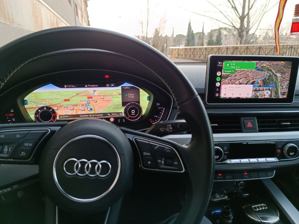

GabrielA5 Publicado 28 de Febrero del 2023 Autor Denunciar Publicado 28 de Febrero del 2023 hace 3 horas, cuete dijo: A mí antes de instalar la esfera central del S4, ya me marcaba la zona roja de las revoluciones a partir de 4800 revoluciones, lo único es que en la esfera de serie sólo marca hasta 6000 y en la del S4 hasta 8000, aquí una foto de antes de instalar la esfera del S4, cuando instalé la navegación a doble pantalla donde se ve lo que digo, aunque tenía puestos los relojes en pequeño: Buenas @cuete, ¿cómo has podido instalar la navegación a doble pantalla? Es decir, tener CarPlay o Android Auto en el MMI y los mapas de origen en el VC? La verdad me interesaría porque la brújula que se pone en el cuadro de mandos sirve de poco. Gracias. Un saludo! Responder
Raulpeba Publicado 28 de Febrero del 2023 Denunciar Publicado 28 de Febrero del 2023 hace 8 minutos, GabrielA5 dijo: Buenas @cuete, ¿cómo has podido instalar la navegación a doble pantalla? Es decir, tener CarPlay o Android Auto en el MMI y los mapas de origen en el VC? La verdad me interesaría porque la brújula que se pone en el cuadro de mandos sirve de poco. Gracias. Un saludo! Rebusca aquí en el foro del A4 que vamos más adelantados que los del A5 Responder
GabrielA5 Publicado 28 de Febrero del 2023 Autor Denunciar Publicado 28 de Febrero del 2023 hace 34 minutos, Raulpeba dijo: Rebusca aquí en el foro del A4 que vamos más adelantados que los del A5 Que cachondo! He mirado y está todo súper farragoso. Si alguien puede ayudarme más que mejor, se lo agradecería bastante! Saludos! Responder
Draekhar Publicado 28 de Febrero del 2023 Denunciar Publicado 28 de Febrero del 2023 hace 49 minutos, GabrielA5 dijo: Buenas @cuete, ¿cómo has podido instalar la navegación a doble pantalla? Es decir, tener CarPlay o Android Auto en el MMI y los mapas de origen en el VC? La verdad me interesaría porque la brújula que se pone en el cuadro de mandos sirve de poco. Gracias. Un saludo! Responder

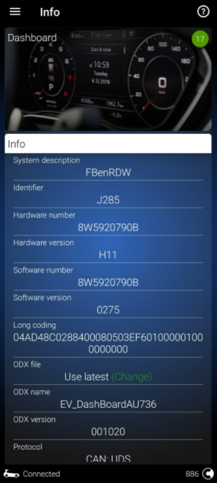

elHigi Publicado 1 de Marzo del 2023 Denunciar Publicado 1 de Marzo del 2023 (editado) yo tengo la versión 275 asi que no puedo activar ni teniendo 886 creditos put*da. Editado 1 de Marzo del 2023 por elHigi Responder
Leo R Publicado 1 de Marzo del 2023 Denunciar Publicado 1 de Marzo del 2023 hace 9 minutos, elHigi dijo: yo tengo la versión 275 asi que no puedo activar ni teniendo 886 creditos put*da. En los requerimientos hablan de una version de software de vc superior a 300 nada del hardware. Si tu VC se puede actualizar a una version superior si vas a poder actualizarlo. Yo no lo he actualizado pero aquí en el foro hay gente que si lo ha hecho. No se en que hilo ni quien lo ha hecho, pero se puede hacer desde menú rojo. Un saludo! Responder
elHigi Publicado 1 de Marzo del 2023 Denunciar Publicado 1 de Marzo del 2023 hace 11 minutos, Leo R dijo: En los requerimientos hablan de una version de software de vc superior a 300 nada del hardware. Si tu VC se puede actualizar a una version superior si vas a poder actualizarlo. Yo no lo he actualizado pero aquí en el foro hay gente que si lo ha hecho. No se en que hilo ni quien lo ha hecho, pero se puede hacer desde menú rojo. Un saludo! Estoy buscando cómo actualizarlo... si lo encuentro, te digo. Responder
