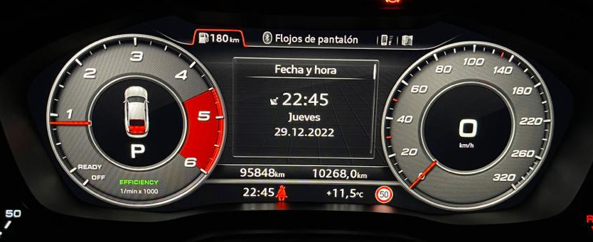

alagar27 Publicado 19 de Marzo del 2023 Denunciar Publicado 19 de Marzo del 2023 hace 6 minutos, Okinawa dijo: ¿Que es lo del "XOR"? a mi me sale el error 5F desde que actualice el VC para ponerle las esferas RS allá por 2021, creo recordar que no se podía borrar con el OBD11. Otra cosa que no veo lógico es que teniendo las esferas RS grises (6000rpm)en el clásico, ahora al cambiar la esfera "sport" no nos siga manteniendo las 6000 rpm. Por cierto... estoy pensando que lo mismo si que tengo la ultima versión del SW (0379) y me ahorro eso si finalmente decido modificarlo. No recuerdo lo que es eso del xor ese y a mi tambien me salio como a ti al activar esferas rs Y no lo mantiene porque una cosa es las esferas clasicas rs y otra la central rs y porque Rs no hay diesel sino solo gasolina pero S almenos en el a5 b9 si hay diesel y por eso sale mal lo de las rpm sino me engaño por lo que he estado leyendo Responder

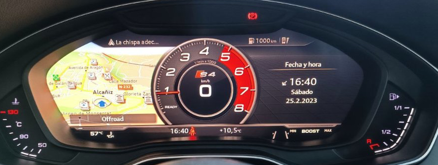

Okinawa Publicado 19 de Marzo del 2023 Denunciar Publicado 19 de Marzo del 2023 hace 20 minutos, alagar27 dijo: No recuerdo lo que es eso del xor ese y a mi tambien me salio como a ti al activar esferas rs Y no lo mantiene porque una cosa es las esferas clasicas rs y otra la central rs y porque Rs no hay diesel sino solo gasolina pero S almenos en el a5 b9 si hay diesel y por eso sale mal lo de las rpm sino me engaño por lo que he estado leyendo A eso me refiero y es lo que me extraña... que no haya RS en diesel y sin embargo sí te deja poner la vista clásica (dos esferas en gris y 6000rpm) pero, si actualizas ahora, la central te la pone a 8000 e imagino que la vista clásica con dos esferas, también la pondrá en 8000. No se si me explico... Por otra parte, a ver si alguno que hayáis puesto la central "S" me podéis confirmar que el fondo de la esfera no es un negro total, si no, un gris menos claro que la "RS" (tanto en la clásica como en la sport). Es lo que yo aprecio por las fotos: origen... RS... S... Responder
alagar27 Publicado 20 de Marzo del 2023 Denunciar Publicado 20 de Marzo del 2023 hace 3 minutos, Okinawa dijo: A eso me refiero y es lo que me extraña... que no haya RS en diesel y sin embargo sí te deja poner la vista clásica (dos esferas en gris y 6000rpm) pero, si actualizas ahora, la central te la pone a 8000 e imagino que la vista clásica con dos esferas, también la pondrá en 8000. No se si me explico... Por otra parte, a ver si alguno que hayáis puesto la central "S" me podéis confirmar que el fondo de la esfera no es un negro total, si no, un gris menos claro que la "RS" (tanto en la clásica como en la sport). Es lo que yo aprecio por las fotos: origen... RS... S... Pues asi es pero la activacion a lo mejor no esta pulida totalmente y por eso sale este lio de las rpm aun teniendo actualizado vc Y por fotos si parece que la esfera central s si tenga un gris mas claro que en las esferas clasicas rs Responder

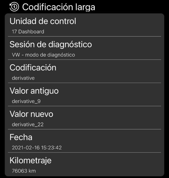

Okinawa Publicado 20 de Marzo del 2023 Denunciar Publicado 20 de Marzo del 2023 Me estoy calentando.... ¿Alguno me podeis decir cual es la "derivate" del TDI 190cv de origen?. No me acuerdo de la que traia. Podría activar antes a la 10 que es la del S5 para ver como quedan las esferas, supongo.... Responder
Okinawa Publicado 20 de Marzo del 2023 Denunciar Publicado 20 de Marzo del 2023 Vale... al final, volviéndome loco... y lo tenia en el historial de la OBDeleven. Derivate 9 (A5 SB 2018 TDI 190cv). Lo dejo por aquí por si a algún compañero le es de utilidad. Responder
