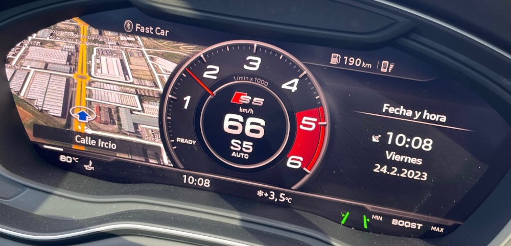

hace 2 minutos, SarioxLarioX dijo:
Ala, activado...
Que curioso que hayan tardado tantos años en averiguar que codificación era la correcta para activar esa representación gráfica de las esferas... en todos los VC si recuerdo que según comentaban compañeros aquí en el foro antes era un verdadero quebradero de cabeza el activarlo, que si flasheando o sobreescribiendo el firmware del VC por uno que tuviera las esferas habilitadas y tal... cuanto menos curioso.
¡Un saludo!
Ya ves

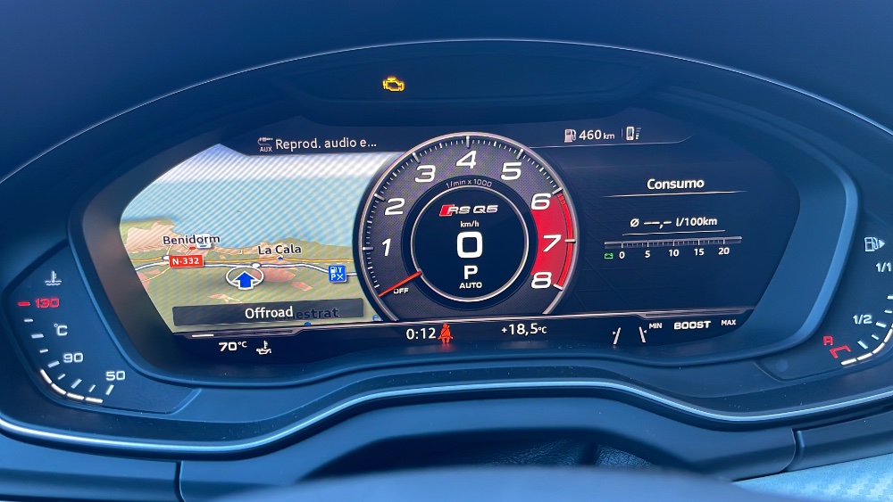

Buenas @blascoc, una pregunta, ¿Cómo pasas de la esfera en acabado "S" a la esfera en acabado "RS"? A mi me ayudaron a hacerlo pero con el ODIS E y ni me enteré lo que tocó el chaval que me lo hizo. ¿Hay posibilidad de cambiarla con el OBD 11? Por cierto, ¿te funciona el "boost"? A mi si, Gracias de antemano y un saludo!!
Hola, pues lo hice yo mismo con OBDeleven. En la unidad de control 17 que es el Dashboard, codificación larga, y buscas derivado del vehículo. El del RS5 Sportback es el 22. Lo cambias, desconectas todo, cierras el coche 5 minutillos y al volver ya estará puesto en RS5.
Lo del boost, como a la mayoría, no me funciona 😢
Saludos,

Esta tarde me lío, le cuesta mucho de hacer el cambio?
hace 49 minutos, Shadax dijo:
Ni te funcionará a menos que instales los sensores necesarios.
Lo curioso es que si te metes en Obdeleven o VCDS mientras vas conduciendo, si sale en tiempo real la presión del turbo entre otros datos.
hace 35 minutos, choto1976 dijo:
15 segundos me tardó a mi, lo activé, se reinició el cuadro y ya con los botones de la izquierda del volante entré en el menú y aparecía la pestaña formato y desde ahí lo cambias.
hace 15 minutos, blascoc dijo:
Ok gracias pues luego que tengo ganas de tenerlo
Tengo algún compañero que tienen la versión de sw371, por lo que veo en la app pone a partir de la 300, supongo que con la 371 se podrá poner sin problemas verdad, alguno con esa versión que los haya cambiado?

Bueno pues ya está puesto, el mío es un q5. No llega a un minuto el hacerlo, después un escaneo y borrado de fallos, no sé si hacía falta pero como se reinicia todo lo he hecho.
