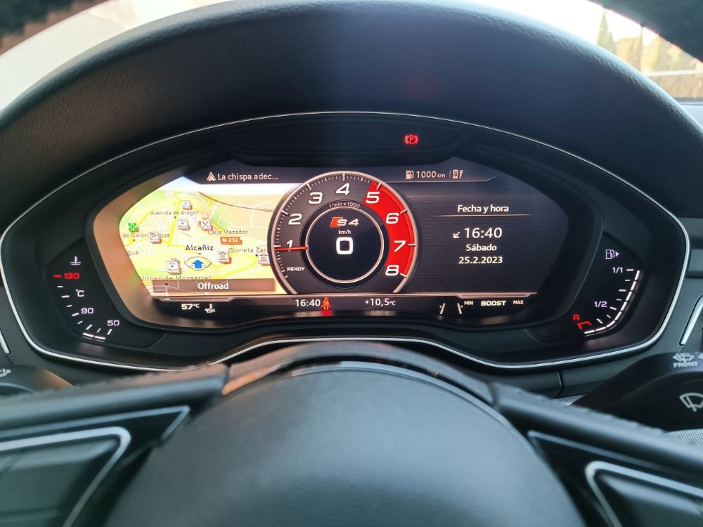

He activado la esfera del S4 en mi coche, pero no doy con la manera de cambiar la vista de la parte derecha del virtual cockpit donde por defecto sale la fecha y hora, ¿cómo lo has hecho tú para poner el consumo?. Gracias.
Cambiar esferas tecla izquierda, cambiar parte derecha, tecla derecha y te salen varias opciones
Gracias, probaré como dices. Un saludo.

Yo acabo de activar las rs en mi a4 b9 y me ha salido lo del boost pero en las esferas clasicas pero no me funciona, antes no lo tenia. No se si sera al ser diesel el mio por lo que no me sale ya que mi virtual cockpit la version fw es la 376

a mi porque puede no me vaya lo del boost en mi audi a4 que ahora me sale aunque en las esferas clasicas o sea de serie, sera porque es diesel? o en los diesel tambien deberia de aparecer?
yo tengo la version fw376 en mi virtual cockpit

Tambien decir y como vereis en el video me sale lo del boost que antes no me salia pero no me funciona aunque puede a otros si os vaya y que al dar a la tecla view del volante aunque ya lo dije se cambia entre esferas pero se puede hacer en marcha cosa que de la otra forma solo puede ser en parado y con contacto dado y debes esperar unos segundos para cambie de formato
