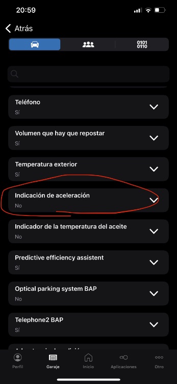

hace 25 minutos, Sphere dijo:
La "Indicación de aceleración" es para activar el medidor G, que por si había alguna duda, tampoco muestra ningún dato.
En cuanto al tema de RPM no te puedo ayudar, diría que a mi si me marca bien pero tampoco me he fijado mucho la verdad.
Si las fuerza G creo que la quite porque no iba igual que la potencia y el par, lo las revoluciones imagino que será porque al ser la esfera de s o rs van marcando de más, bueno no es un problema, el problema ya sería la velocidad pero eso si va bien

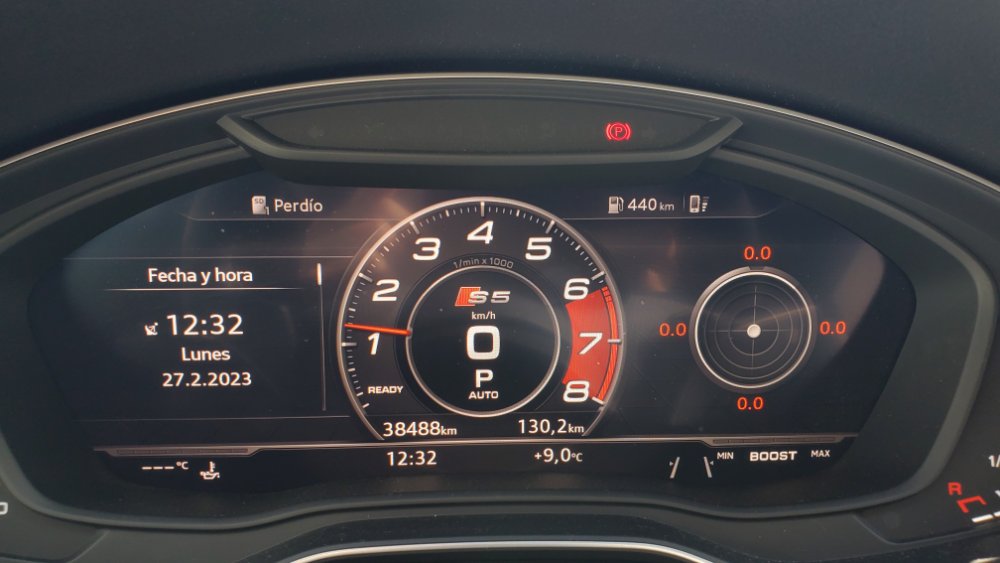

hace 1 hora, choto1976 dijo:
No sé si os pasa a vosotros, cuánto tengo puesta la esfera central las revoluciones me marcan 1400 en telanti pero el coche no está revolucionado como si estuviera a esa revoluciones y si pongo las normales me marca bien, os pasa a vosotros también.
Y el boost tampoco me funciona a mi, he encontrado una opción pero no se si será válida, esta en el módulo 17 codificación larga.  Pongo foto.
Yo no lo se pero luego lo compruebo esta tarde eso de las rpm
Y lo otro que comentas de indicacion de aceleracion como te dicen no es lo del boost sino fuerzas g
hace 4 minutos, choto1976 dijo:
Yo lo de fuerzas g lo he dejado aunque esta ahi oculto, lo de par y potencia no me salia.
Publicado (editado)
Lo de las RPM, a mi si me ha mantenido tal cual las que tenía, es algo en lo que me fijé y por lo que he visto en teoría respeta. Sin ir más lejos el compañero @cuete ha puesto una foto de cuando lo ha activado el en su A4 con un 2.0 TDI que lleva RMP limite más bajas que los gasolina, y parece que se lo ha respetado igual, aunque muestre hasta las 8000 simplemente la franja roja es más grande para cubrir el limite suyo. Al final supongo que son valores que irán grabados en la config del cuadro o que lea de la centralita del motor 🤷‍♂️
Respecto al medidor de velocidad, afectaría tanto a formato aguja (digital) como al formato digital numérico, pero aun así es otro ajuste que tiene el cuadro en long coding en un valor que en OBDEleven sale como "wheel circ." para el cual hay varios ajustes del tipo "version x" a cada cual equivale a una circunferencia de rueda etc. En mi caso por ejemplo llevo el "Version 1" que es el ajuste que tenía ya de fabrica.

Publicado (editado)
Esta tarde tengo pensado cambiar en el long coding el "vehicle derivate" ya que con la app de obdeleven me ha puesto el derivate 12 para los relojes del S4. A ver si cambiando al derivate 11 que sería el del A4 estándar, mantiene todo el tema de layout de las esferas clásico y sport, y el indicador de presión del turbo etc, pero con el tema/skin de las circunferencias del A4 normal. Con eso ya lo dejaría perfecto a mi gusto con el tema de las circunferencias normales y sin el logo del S4 pero con las ventajas del cuadro del RS/S4 😄
Tengo mis dudas de si funcionará o simplemente me volverá a poner el cuadro normal, pero por probar que no falte... Para mi tendría sentido que funcionara teniendo en cuenta que todos estos años que no existía la app de cambio a la distribución del RS/S, con solo el cambio del "vehicle derivate" solo cambiaba el estilo de las circunferencias e incluía el logo como si el VC los tratara como objetos individuales en la disposición del cuadro y con un tema/estilo asociado a la variante seleccionada.
Con lo que vea esta tarde os actualizo, o si alguien se anima a probar o lo ha probado ya sea en A5/A4 con sus derivate correspondientes, bienvenido es el feedback jej

hace 1 hora, Draekhar dijo:
Estaría genial poder conseguirlo la verdad, en mi caso no me motiva mucho llevar S5 sin serlo, además que me parece muy recargado el círculo central con el S5, Km/h y la marcha actual.
Informanos de tus progresos @Draekhar !

Ya comentaras. Yo aún así creo si dejare lo de rs ya que antes lo puse y al iniciar virtual cockpit me sale el logo rs.
