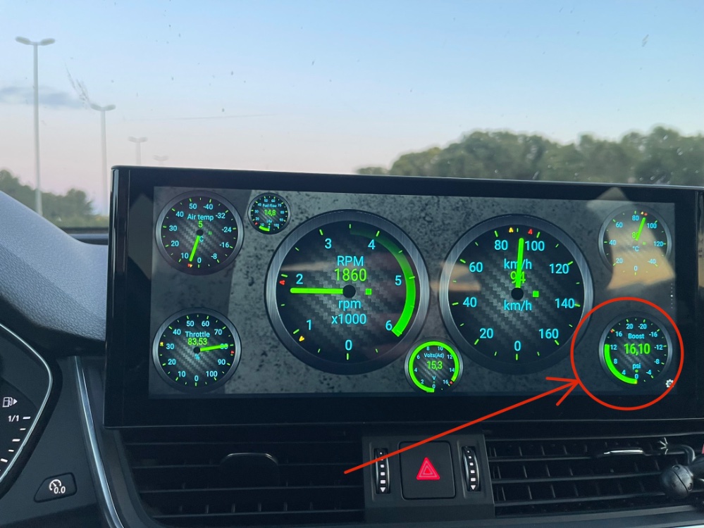

Respecto al boost que no nos funciona no se porque será, yo llevo la app de torque con un obd conectado siempre y como podéis ver si marca el boost, no sé si en el VC no lo marca por falta de activación o porque o por otra cosa que me pierdo.
En la app también está la posibilidad de poner fuerza G pero eso si que no lo marca, entiendo que en ese caso si le falta algún sensor al coche.
Como podéis ver las revoluciones están en 1860 y la esfera me marcaba casi 2400.

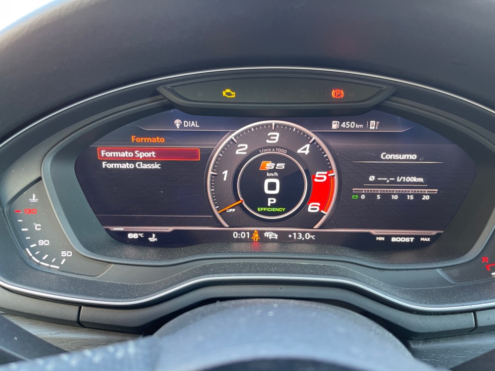

Bueno pues el estudio tuvo sus frutos….
Devolviendo a origen al VC con los parámetros que saca de fábrica he podido activar las 5000RPM q le corresponden al coche y al cuadro…. Al ser diésel.
como ya dije anteriormente para quien lo estuviese siguiendo le puse un privado a Voltas y me devolvieron los 200 créditos al estar mal la codificación.
Ahora acabo de volver a codificar con la función que trae OBd11 del S5 (ojo) y así al fin me salen las 5000RPM
  Daros las gracias a todos y en especial a Sario q fue el q más me abrió los ojos… pero repito gracias a todosFAD33CCD-627F-468F-BC59-8CA29E933231.jpeg.b848a0b3dcb0be16d3fbaab0b22debba.jpeg

Es como lo he explicado antes; así hay que hacerlo, es decir, teniendo todo de serie (el derivate que te corresponde en el cuadro acorde a tu coche). A partir de ahí pones la esfera "S", no la "RS" que es la que va a darle problemas sobre todo a los coches diésel. Saludos!
hace 1 hora, GabrielA5 dijo:
asi es hay que partir del VC con parametros de origen...si no puede haber problemas
