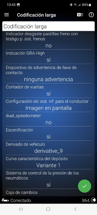

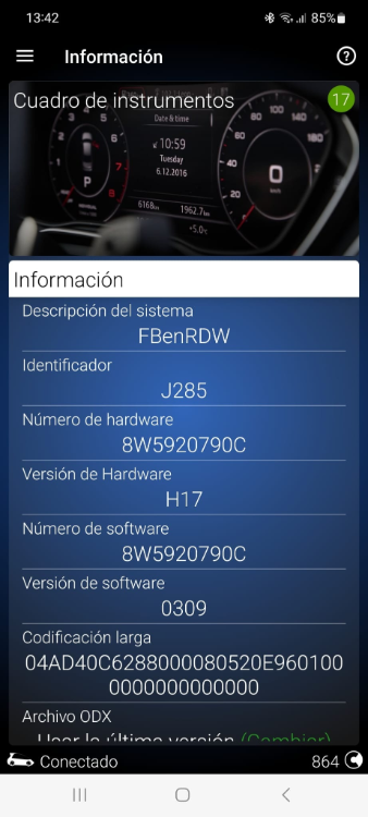

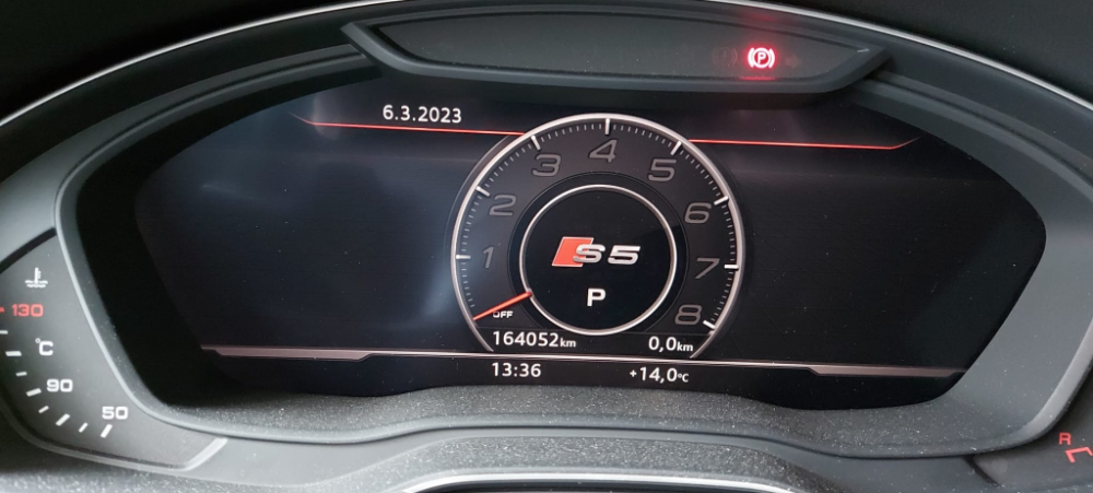

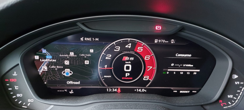

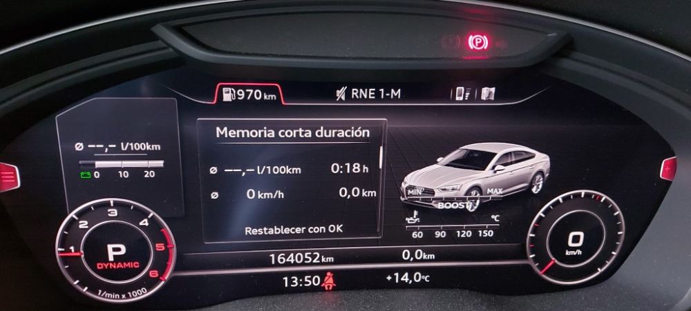

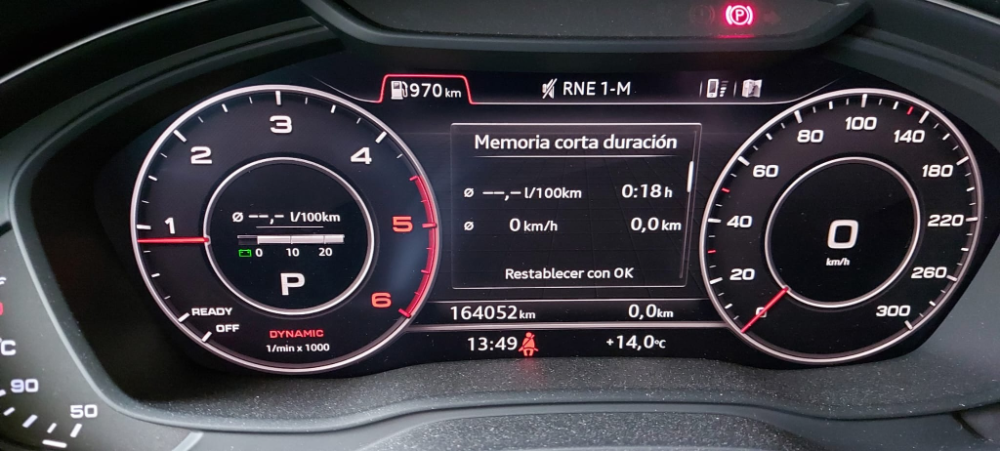

GabrielA5 Publicado 6 de Marzo del 2023 Autor Denunciar Publicado 6 de Marzo del 2023 hace 5 horas, samarcan dijo: Bueno, pues me toca contar mi experiencia para ver si resolvemos de una vez este tema..... VC de origen, con soft, ver 309. Instaladas las app, test de agujas y contador de vueltas Derivate de origen (creo, si no se ha cambiado al instalar las anteriores app) Derivate 9 Instalada la app S5 y ..... 8000 vueltas.... el caso es que arranco y las revoluciones marcan bien, unas 850. De hecho, la marca roja empieza en 4500, igual que en el modo clasico. Por lo que creo que luego en carretera funcionara bien. (esto lo corroborare cuando salga....ahora hay que comer....) La temperatura de aceite la marca bien, abajo a la izq y el boost, en parado, nada. Lo que me toca un poco la vista es esto: En la vista ampliada del cuadro clasico, aparece el boost encima del coche.....Error?, es asi?....lo quito?....lo dejo? pues eso, 200 creditos de pruebas. Saludos Algo raro tienes... ¿por qué no actualizas a la versión de SW del VC 0379? Un saludo! Responder
samarcan Publicado 6 de Marzo del 2023 Denunciar Publicado 6 de Marzo del 2023 hace 1 hora, GabrielA5 dijo: Algo raro tienes... ¿por qué no actualizas a la versión de SW del VC 0379? Un saludo! He visto que me salia un mensaje de: "hay una nueva version". He tocado en la linea y ha puesto: "se ha copiado la nueva version", pero luego no se que tengo que hacer. Por cierto, el boost no funciona. Responder
lolo9 Publicado 6 de Marzo del 2023 Denunciar Publicado 6 de Marzo del 2023 Pues solo queda que sea por la version de sw.... si no es inexplicable. Responder
samarcan Publicado 7 de Marzo del 2023 Denunciar Publicado 7 de Marzo del 2023 Puede ser. En el OBD me sale que esta disponible la version 313, pero como dije, no se como actualizarla. Responder

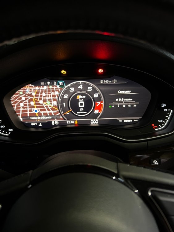

Fotsis Publicado 7 de Marzo del 2023 Denunciar Publicado 7 de Marzo del 2023 hace 57 minutos, Stytu dijo: ya no es solo el arcoíris es el tema que te viene el arcoíris la fuerza g y los parámetros del motor Stytu sobre el boost. Solo te sale en el display sin más como al resto, o sube la barra y/o te da un número una vez vas en carretera. Es raro que algunas le funcione y a otros no. Yo tb active esfera con odb y solo aparace el boost como en la imagen y poco más. A ver si entre todos damos con el quid para que funcione. Responder
Sphere Publicado 7 de Marzo del 2023 Denunciar Publicado 7 de Marzo del 2023 En relación al Boost parece que solo funciona en los TFSI 245/252. Sigo pensando que se tiene que poder activar porque el sensor lo llevamos todos ya que desde Vagcom y OBD se puede ver esa información en tiempo real, pero por algún motivo el cuadro no lo muestra. Responder

GabrielA5 Publicado 7 de Marzo del 2023 Autor Denunciar Publicado 7 de Marzo del 2023 hace 5 horas, Stytu dijo: Yo lo hice por OBD11 y la función Boost me funciona perfectamente. Claro, el Boost te funciona como a mi porque montamos el mismo motor. Saludos! Responder
GabrielA5 Publicado 7 de Marzo del 2023 Autor Denunciar Publicado 7 de Marzo del 2023 Pues entonces queda bien claro, solo funciona "de momento" en los motores 245 / 252 TFSI Quattro el tema del boost. @Fotsis en nuestros motores el boost sube y baja la línea en función de la presión del turbo. Responder
GabrielA5 Publicado 7 de Marzo del 2023 Autor Denunciar Publicado 7 de Marzo del 2023 hace 22 horas, samarcan dijo: He visto que me salia un mensaje de: "hay una nueva version". He tocado en la linea y ha puesto: "se ha copiado la nueva version", pero luego no se que tengo que hacer. Por cierto, el boost no funciona. Lo suyo es que tengas o te hagas con la actualización que te toca, que será la 0379 y la metas en una SD para posteriormente actualizar el SW de tu cuadro. Un saludo! Responder
