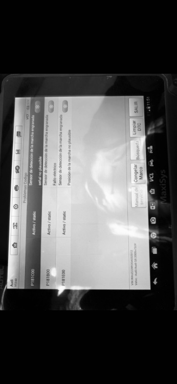

PedroGB Publicado 4 de Febrero del 2023 Denunciar Publicado 4 de Febrero del 2023 Hola, buenas tardes hace unos días que cuando arranco en Q5 sale un mensaje en cuadro instrumentos avisando de un fallo en el sistema start-stop , pero no se enciende ningún testigo más de avería. A la vez a dejado de conectarse el sensor de aparcamiento al meter marcha atrás y además al llevar conectado el sistema de arranque en pendiente, este no se desbloquea al iniciar la marcha. Mi mecánico de confianza ha hecho una diagnosis y da fallo en el sensor de la marcha engranada. A alguien le ha pasado algo así, donde está este sensor? Gracias de antemano. Responder

PedroGB Publicado 6 de Febrero del 2023 Autor Denunciar Publicado 6 de Febrero del 2023 Por completar la información, adjunto captura del fallo que detecta la diagnosis. Gracias por vuestras respuestas. 1 Responder
