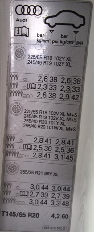

elmonje Publicado 7 de Febrero del 2023 Denunciar Publicado 7 de Febrero del 2023 Buenos días! alguien por favor, me podría decir que medida lleva la rueda de galleta el A7 45 TDI 3.0 de 2020? Las medidas que trae mi coche de serie son: 255/35/21 En repuestos Audi me han dicho que la equivalencia para mi coche según bastidor seria 145/65/R20. Alguien que la tenga me lo podría confirmar por favor?? Gracias de ante mano. Un saludo Responder
Puffy Publicado 6 de Marzo del 2023 Denunciar Publicado 6 de Marzo del 2023 No te lo puedo asegurar porque no tengo tu modelo exacto, pero juraría que es esa... De todas formas, si miras la pegatina de inflado de los neumáticos, aparece como última opción Responder
elmonje Publicado 7 de Marzo del 2023 Autor Denunciar Publicado 7 de Marzo del 2023 En 6/3/2023 a las 8:48, Puffy dijo: No te lo puedo asegurar porque no tengo tu modelo exacto, pero juraría que es esa... De todas formas, si miras la pegatina de inflado de los neumáticos, aparece como última opción joe!! pues no veas lo que te agradezco el detalle Puffy...voy ahora mismo al garaje a mirar. Esto del kit anti pinchazos no me gusta nada, en el anterior (a5) también la puse...y en el A7 tendré que quitar un cajón redondo de plástico que trae, donde va alojado el subwoofer, ya buscare otro sitio para dejarlo. Un saludo Gracias Responder
elmonje Publicado 7 de Marzo del 2023 Autor Denunciar Publicado 7 de Marzo del 2023 (editado) hace 14 minutos, elmonje dijo: joe!! pues no veas lo que te agradezco el detalle Puffy...voy ahora mismo al garaje a mirar. Esto del kit anti pinchazos no me gusta nada, en el anterior (a5) también la puse...y en el A7 tendré que quitar un cajón redondo de plástico que trae, donde va alojado el subwoofer, ya buscare otro sitio para dejarlo. Un saludo Gracias (edito) Confirmado!! adjunto foto! pero es esa medida es! mil gracias de nuevo Puffy Editado 7 de Marzo del 2023 por elmonje Responder
