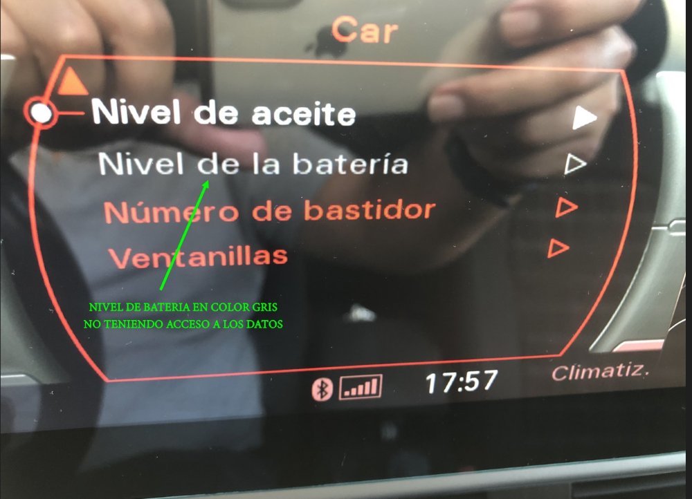

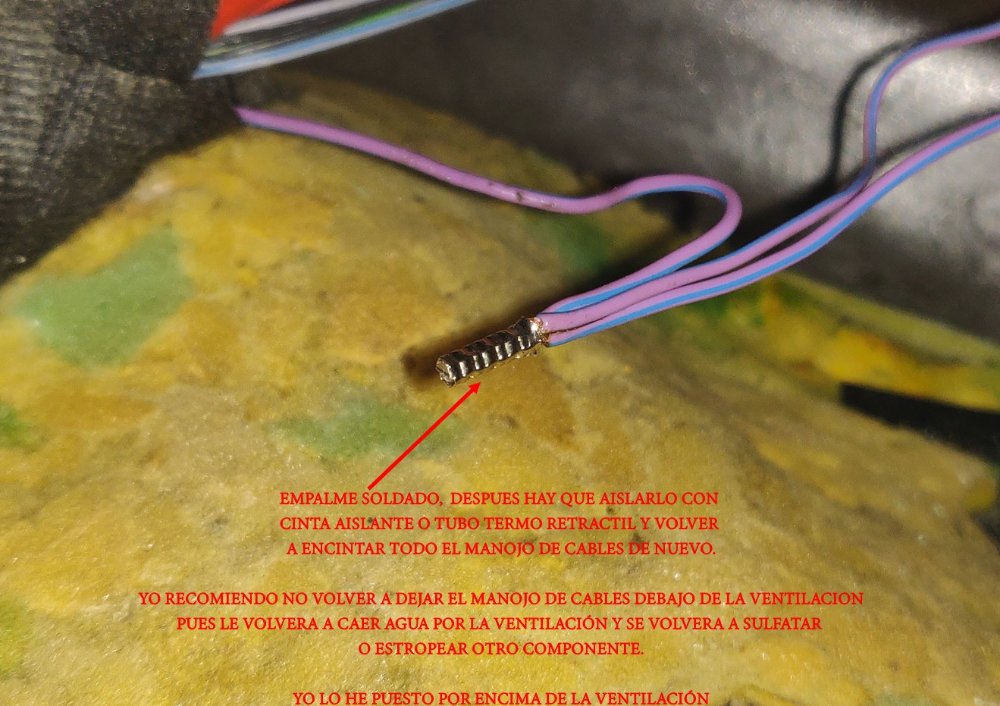

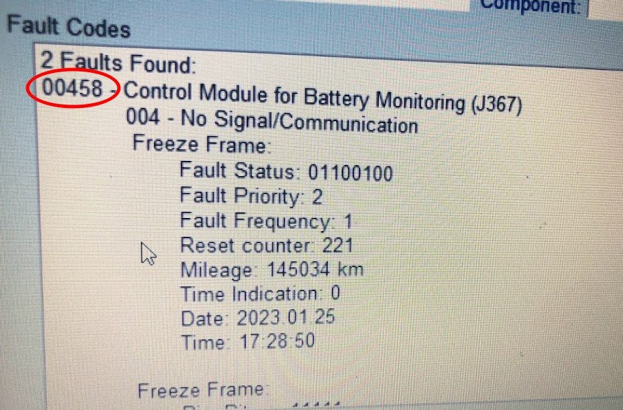

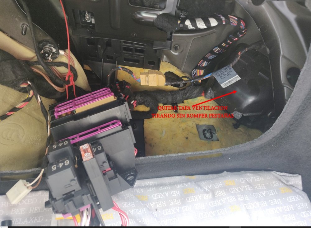

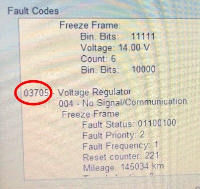

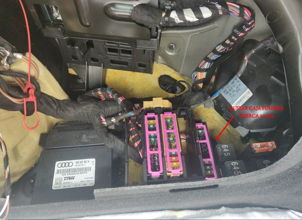

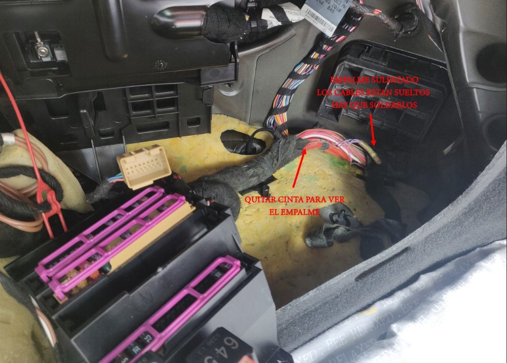

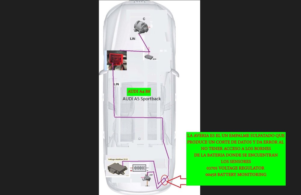

oliberto Publicado 7 de Febrero del 2023 Denunciar Publicado 7 de Febrero del 2023 Esta avería que es una toca huevos y afecta tanto al A4 como al A5........de la cual nos damos cuenta al ver que el MMI el nivel de batería aparece de color gris y no podemos ver el nivel de carga de la batería, y además al pasar el vagcom nos salen los siguientes códigos de avería 03705 ( modulo que regula el voltaje de la batería) y 00458 (modulo que monitorea la batería) que se encuentran instalados en los bornes de batería y se encargan de dar los datos a la centralita y regular el voltaje de la batería. Después de mucho rebuscar sobre este problema y ver que a alguna gente le habían cambiado en talleres los sensores en os bornes de la bateria que dan el error en vagcom y gastar una pasta y no solucionar nada, pues al final los sensores están bien, siendo el fallo en realidad una sulfatación de un empalme en el cableado que va a la centralita. Es increíble que Audi pueda tener fallos de diseño y colocación del cable con tan mal acierto, pues la humedad que entra por la ventilación acaba por fastidiar con el tiempo este empalme. Os dejo los enlaces del brico del crack que se molesto en desmontar medio coche para encontrar donde estaba el corte. Y lo que yo hice en el mío y me soluciono el problema https://www.a5oc.com/threads/vcds-61-battery-regulator-no-response-from-controller.69537/ Responder
