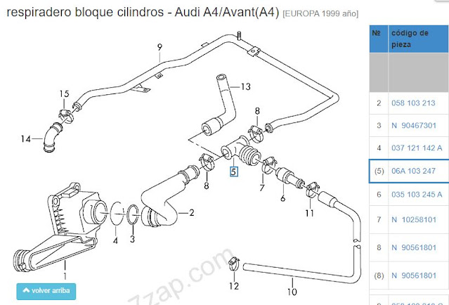

Eché un vistazo un poco más exhaustivo en la zona que peor estaba y… ¡Habemus causa! ¡Toma agujeraco en la válvula de recirculación de gases!
Vale que no parecía ser una la única causa, pero le atribuí gran parte de la culpa.
Pedí la pieza original a la Audi (es la número 5 del diagrama):
Y mientras esperaba a que llegase, encontré un volante Sport en buen estado por Internet, lo compré (otros 60€ que se volaron…)y lo monté:
Al llegar la válvula (hasta luegui otros ¿casi 20€?(no anoté el precio final…)), la cambié no sin antes sudar tinta para conseguir encajarla en su sitio por empeñarme en hacerlo sin tener que sacar el colector de admisión.
Solo tuve que sacar las piezas que se ven en esta imagen (en la que ya está presentada la nueva válvula), no sin antes cargarme el manguito que alimenta la válvula reguladora de presión de combustible…(sumamos 5 eurillos más…)
