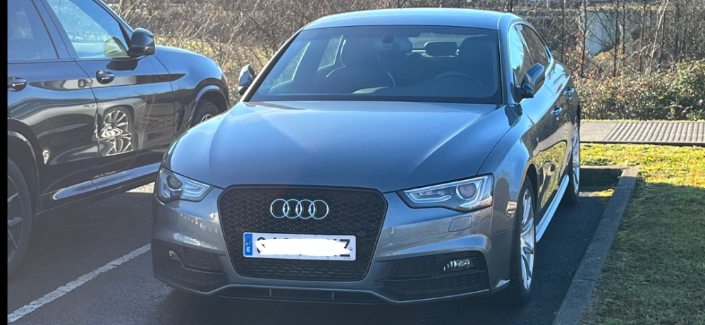

Victor_Mateos03 Publicado 8 de Febrero del 2023 Denunciar Publicado 8 de Febrero del 2023 Buenas, Es algo que ya se ha enseñado varias veces en el foro pero yo tampoco quería ser menos jeje Hace unos días me llego la parrilla nueva y estuve entretenido unos días cambiando y pintando algunos detalles que tenia algo feos, Lo primero fue desmontar el parachoques, Después quite la parrilla antigua y el detalle de abajo del parachoques para pintarlo también ya que estaba mitad rojo mitad negro, igual que el radiador etc del ultimo que pinto el coche que no desmonto nada... La pintura roja del radiador la pude sacar con un decapante en gel y un cepillo de alambre con paciencia... Ya que lo tenia desmontado aproveche a disimular un poco los rozones de los bordillos que tenia el parachoques por debajo, no quedo igual de brillante que pintado por un chapista obviamente, pero como no se va a ver no me importa mucho, Una vez todo seco lo monte y presente en el coche pero me di cuenta que el travesaño del chasis brillaba mas que la luna llena una noche tranquila jaja Asique opte por desmontarle también y darle unas capas de pintura negra para que se notase menos, Una vez mas se seco todo ya fue montarlo y disfrutar, este es el resultado final, espero os guste y a alguien le sirva de ayuda o de idea jeje Un saludo. Responder

Javier Barea Egaña Publicado 14 de Febrero del 2023 Denunciar Publicado 14 de Febrero del 2023 La calidad es buena? Fue sencillo colocar el logo de Audi? los anclajes con el parachoques original, son 100% compatibles? perdona por el bombardeo de preguntas eh! y pregunta final... esteticamente gana mucho? Responder
Victor_Mateos03 Publicado 16 de Febrero del 2023 Autor Denunciar Publicado 16 de Febrero del 2023 En 14/2/2023 a las 12:13, Javier Barea Egaña dijo: La calidad es buena? Fue sencillo colocar el logo de Audi? los anclajes con el parachoques original, son 100% compatibles? perdona por el bombardeo de preguntas eh! y pregunta final... esteticamente gana mucho? La calidad la veo bastante bien, diría que es plástico ABS, no se que tal reaccionara a una bola de remolque la verdad, lo mismo salta por los aires, pero esperemos que eso no pase xD Me vino con dos logotipos, el cromado y otro en negro, fue sencillo colocarlo, por dentro se puede quitar una pieza con unos tornillos y se encaja bien al volverlo a montar, Me han coincidido todo los anclajes originales menos un tornillo en un lateral, pero no se suelta queda bien sujeta, lleva un montón de ellos y por uno que sobre no pasa nada, lo que también me ha sobrado es un corcho que trae de la casa en la parrilla original, por lo demás perfe, La estética pues ya es cuestión de gustos, a mi me gusta mucho mas esta parrilla y quería poner la matricula pequeña también para que se vea algo mas No te preocupes por las preguntas hombre para eso estamos aqui jeje Un saludo Responder

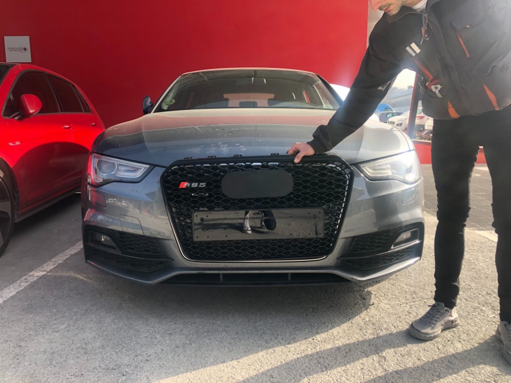

Javier Barea Egaña Publicado 20 de Febrero del 2023 Denunciar Publicado 20 de Febrero del 2023 En 16/2/2023 a las 10:48, Victor_Mateos03 dijo: La calidad la veo bastante bien, diría que es plástico ABS, no se que tal reaccionara a una bola de remolque la verdad, lo mismo salta por los aires, pero esperemos que eso no pase xD Me vino con dos logotipos, el cromado y otro en negro, fue sencillo colocarlo, por dentro se puede quitar una pieza con unos tornillos y se encaja bien al volverlo a montar, Me han coincidido todo los anclajes originales menos un tornillo en un lateral, pero no se suelta queda bien sujeta, lleva un montón de ellos y por uno que sobre no pasa nada, lo que también me ha sobrado es un corcho que trae de la casa en la parrilla original, por lo demás perfe, La estética pues ya es cuestión de gustos, a mi me gusta mucho mas esta parrilla y quería poner la matricula pequeña también para que se vea algo mas No te preocupes por las preguntas hombre para eso estamos aqui jeje Un saludo Vamos a ello: Responder
Javier Barea Egaña Publicado 24 de Febrero del 2023 Denunciar Publicado 24 de Febrero del 2023 En 20/2/2023 a las 16:32, Javier Barea Egaña dijo: Vamos a ello: Con la nueva parrilla! A ver consigo un emblema de quattro compatible Responder
Victor_Mateos03 Publicado 28 de Febrero del 2023 Autor Denunciar Publicado 28 de Febrero del 2023 En 24/2/2023 a las 19:19, Javier Barea Egaña dijo: Con la nueva parrilla! A ver consigo un emblema de quattro compatible Quedo geniaal jeje Responder
Javier Barea Egaña Publicado 28 de Febrero del 2023 Denunciar Publicado 28 de Febrero del 2023 hace 39 minutos, Victor_Mateos03 dijo: Quedo geniaal jeje gracias!!!! te he copiado la idea!!! el ideólogo eres tu!!! Responder
