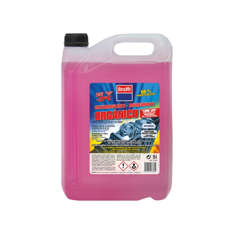

munche Publicado 9 de Febrero del 2023 Denunciar Publicado 9 de Febrero del 2023 Yo optaría por este tipo ya que es G12 Plus que es el que recomienda el fabricante y protección -37º. El que has utilizado el krafft AR10 no es G12 y protege sólo hasta -4º...ojo donde vivas. Responder
joseda1988 Publicado 9 de Febrero del 2023 Autor Denunciar Publicado 9 de Febrero del 2023 Ahh o**** claro… pues vivo en murcia y no suele bajar más de ahí la temperatura Pero si si, mañana lo estoy cambiando; gracias! Responder
