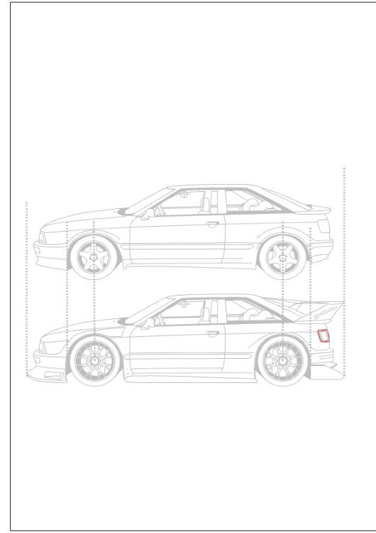

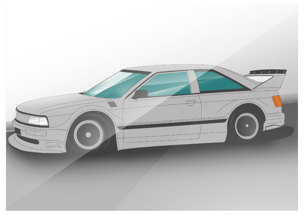

Eddinton Publicado 3 de Abril del 2023 Autor Denunciar Publicado 3 de Abril del 2023 Bueno, como no tengo el coche cerca, y viendo el próximo lanzamiento de Prior Desing de un Bodykit del S2 coupe, me dió por pensar cómo sería el coche a mi estilo. 2 Responder
valenciaga Publicado 4 de Abril del 2023 Denunciar Publicado 4 de Abril del 2023 Para gustos los colores, pero personalmente me parece una macarrada y jod** el coche directamente.. Quiza en los años 2000, en los años dorados del tuning puede que tendria seguidores. Todo lo que estas pensando de mejoras, accesorios, extras y demas me parece genial. Un buen hobbie y unas mejoras para el coche pero esto.... Quizá me haga mayor no lo se... Yo si seguiria teniendo mi coupe y me gustaria cambiarlo por fuera y dejarlo mas "guapo" seria esto. Y hasta un s2 de serie es bonito. 1 Responder
JSPASSAT Publicado 4 de Abril del 2023 Denunciar Publicado 4 de Abril del 2023 Yo creo que cada uno tiene su gusto. Realmente yo no pondría nada de kits estéticos, pero en caso de hacerlo, haría algo basado en el 90 imsa, creo que te quedaría mucho más acorde a la época y en línea a lo que buscas. Sigue contándonos! Responder

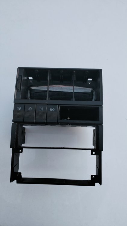

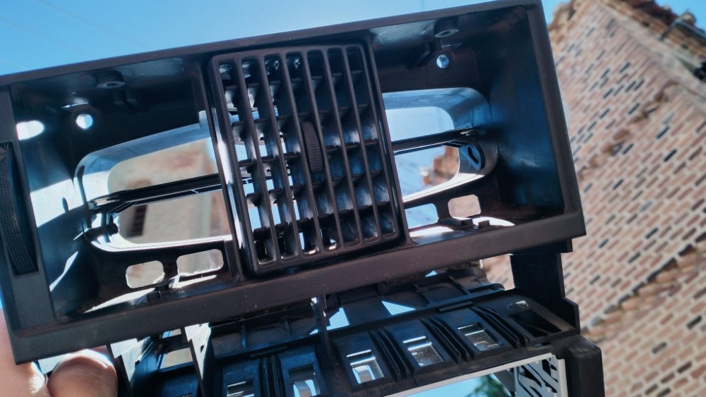

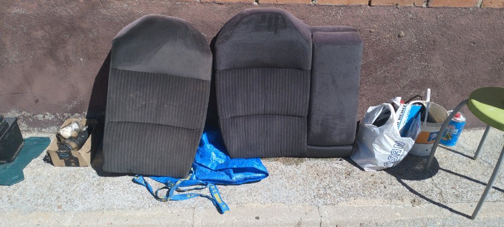

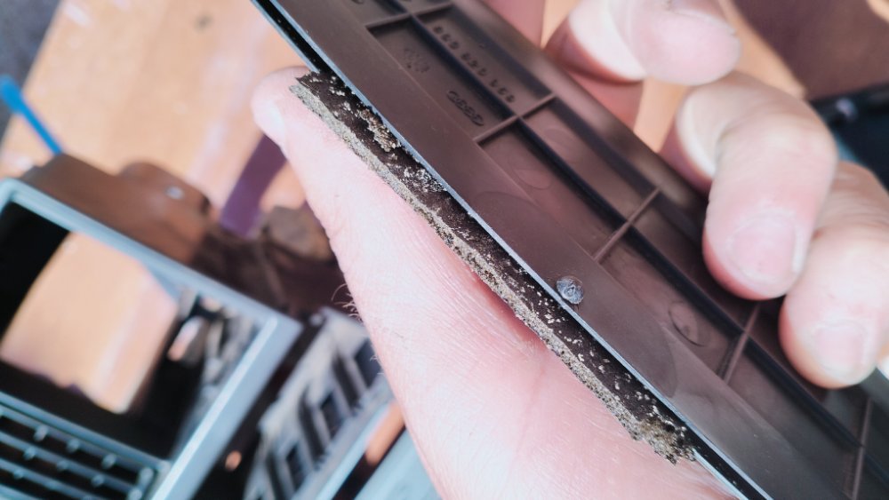

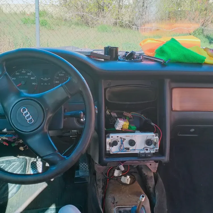

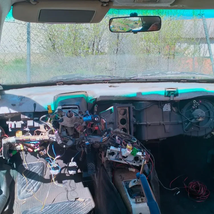

Eddinton Publicado 11 de Abril del 2023 Autor Denunciar Publicado 11 de Abril del 2023 Muy buenas, este puente me puse a hacer una limpieza integral. Cuándo lo compre me informaron que el anterior dueño se dedicaba a competir y tenía unos Quattros mki preparados y se notaba que este ha entrado en campo por la tierra fina que tenía dentro. Desmonté hasta los aireadores ya que con aire a presión no se limpiaban tocó enjuagarlos con agua. En el cuadro se rompió la rueda del cuenta kilómetros, por suerte ya me pasó antes y se rompió la otra, por lo que tenía de recambio y ya aproveché para escanear los diales y prepararlo para cortar. Por otro lado. Toda la parte de tapicería, se habían acumulado los 33 años del coche más el olor a tabaco. Tengo pensado retapizarlo a así que se quitaron para hacerle una limpieza pseudo-produnda. Antes izquierda y después derecha De paso aproveché para ajustar el soporte de la radio ya que de serie se mueve mucho. Limpiando los aireadores descubrí que el sellado se había desintegrado y era la razón por la que Silbaba cuando lo cerraba. Este problema también estaba en los laterales y en la caja. Me pasaré por una tienda de aire acondicionado y preguntaré si tienen alguna espuma de 2mm de grosor densa o 4 si es blanda. Como extra le instalé unos tweeters en el Pilar A superior, para que disimule un poco lo pegué por detrás y se realizaron unos agujeros por delante con una retícula para que disimule bastante, y la verdad que parece de serie. Curiosamente de eso solo tengo un vídeo, este finde le haré fotos Lo próximo que voy a hacer va a ser sustituir la moqueta y techo, ya que la primera es insalvable ya que incluso ha deformado en los laterales y el techo por estética, en el sedán había una versión de vinilo gris con pilares tapizados en tela gris que no me disgustaba. Saludos. Pd: al desmontar todo el interior, limpiarlo e hidratarlo, tenía miedo de dejar el coche desguazado por lo que no hice tantas fotos como para que pueda quedar bien explicado. 2 Responder
JSPASSAT Publicado 13 de Abril del 2023 Denunciar Publicado 13 de Abril del 2023 Ya llegados a este punto tenías que haber abierto el mueble de la calefacción y reparar la rejilla de la calefacción, se suele deshacer también y permite el paso de aire frío en las canalizaciones de aire caliente, no funcionando la calefacción. Además del radiador de la calefacción, que vale barato y para el curro que es, mejor curarse en salud. Malditos piñones de los vdo, están siempre rotos... Por cierto los 100 c4 llevan todos la pantalla de temperatura exterior y es compatible con el coupé, cuando vayas a desguace pilla una, y es un buen brico! Responder

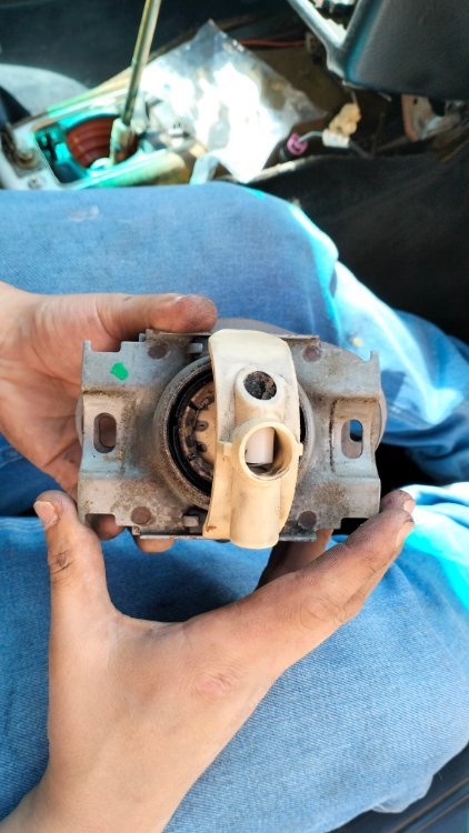

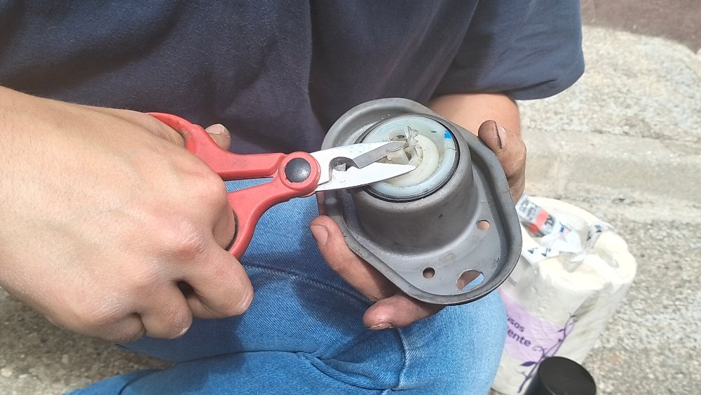

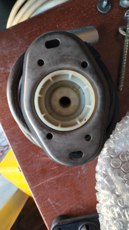

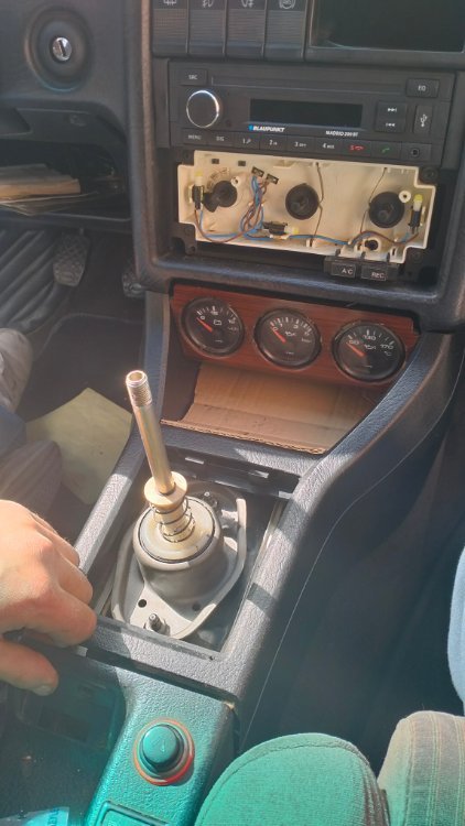

Eddinton Publicado 27 de Abril del 2023 Autor Denunciar Publicado 27 de Abril del 2023 (editado) Muy Buenas, no he podido avanzar mucho, subo esta actualización: -Shortshifter por 20 € (adaptado de un golf MKI) -el que vendenhttps://strperformance.com/es/audi/15033-034kit-de-palanca-de-cambios-corta-motorsport-para-audi-80-90-b3-b4-1986-a-1991.html -el que podeis encontrar hasta en amazonhttps://www.amazon.es/dp/B0095TU3MC/?coliid=I1UPANM3NGSTOB&colid=3A9255L9OZ55V&psc=1&ref_=lv_ov_lig_dp_it No sé si el Shorshifter estará en los foros pero me parece demasiado bueno ya que por internet he visto que venden lo mismo por 140€ las únicas adaptaciones que hay que hacer son de los agujeros y cortar unos plasticos centradores. 1_Esta es la rótula que tenía el coche 2_ Esta es la pieza Meyle 100 711 0005 3_Aquí se aprecia que la parte que hay que cortar y el agujero que toca modificar. 5_Aquí se ve montado, encaja perfecto bajo los plasticos originales 6_ Yo aproveché que lo desmontaba para cambiar el plastico/fuelle/antipolvo, fueron 5 euros y ya lo dejamos nuevo. Como es de bien nacido ser agradecido, Darle las gracias a un instagramer polaco llamado @rednaskely ya que yo me disponía a cambiar la rótula por una nueva original y él me enseño unos vídeos de cómo lo tenía montado y la verdad que sí se nota, en mi caso tengo que cambiarle el embrague y se agradece que sea tan directo el cambio. Editado 27 de Abril del 2023 por Eddinton 1 Responder

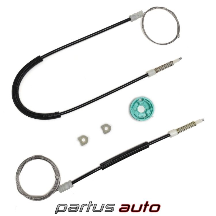

Eddinton Publicado 18 de Julio del 2023 Autor Denunciar Publicado 18 de Julio del 2023 Kit de Reparación Elevalunas. Buscando por internet encontré un kit de reparación de elevalunas, lo bueno que viene el cableado cortado y crimpado, además accesorios completo, incluida la guía dónde se acopla el motor y suele desgastarse. Pros: _Rápida Instalación y plásticos nuevos. _Es un sistema Plug&Play, montar y a usar. _Envío relativamente rápido para ser Ebay. Contras: _Precio: el sistema costó 16€/ud+ 9.80€ envío+ 8.78€ IVA de EBAY+ 15€ de Aduanas. En realidad la única pega es el precio, pero sabiendo lo que finalmente va a costar merece la pena comprar todos de golpe ya que para lo que viene sí merece la pena.Kit Reparacion Elevalunas para Audi 80 90 B3 B4 Cabrio Coupe Cabriolet. Responder
