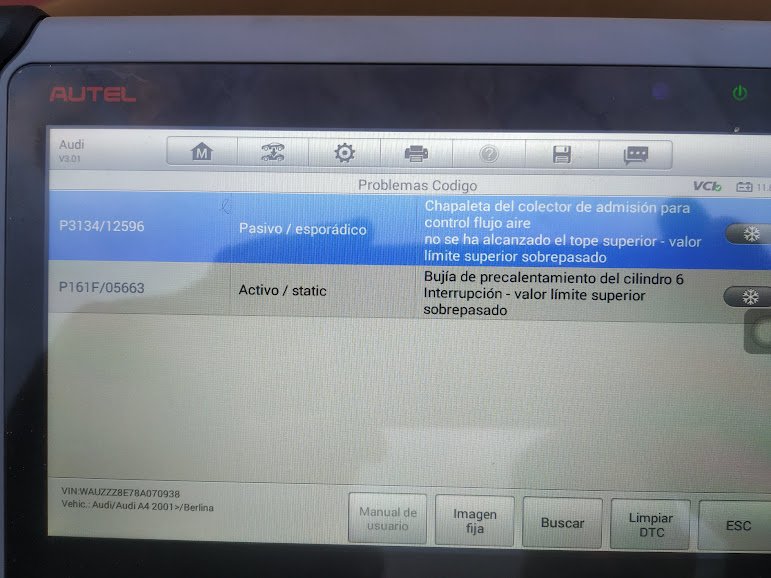

Hola compañeros, sabríais decirme algo sobre el fallo de la bujía de precalentamiento del cilindro numero 6? he observado que el capuchón de una de los calentadores es distinto a los otros 5 y han empalmado con el que habría antiguo.
Si fuese fallo del calentador creo que la referencia en BERU es GE133 "lo saque del ETKA que me instale y me encanta jajaj"
Los dos fallos anteriores ya se de que son y lo solucionaré colocándoles unas chapas...
Es de un A4 b7 2.7 Tdi BPP.

Al final era el calentador en mal estado.
              Ref de Beru G133 Par de apriete: 15Nm hasta 20.
              Bosch 0 250 403 009   Par apriete: 10Nm hasta 15.
