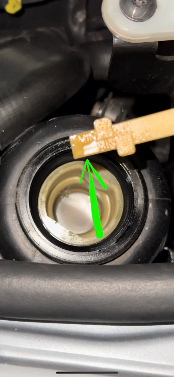

AdiiMooreno Publicado 11 de Febrero del 2023 Denunciar Publicado 11 de Febrero del 2023 El otro día me dio por abrir el tapón y la verdad me quedé sorprendido, me gustaría saber la medida exacta que debe llevar, en la foto lo mido totalmente frio, de toda la noche el coche en el garaje. por cierto, otra cosa, que puede causar que cuando gire el volante pocos grados a una velocidad de 40km/h haga un ruido como metalico? el ruido solo aparece a ciertos grados de volante y nunca por debajo de 40kms o por encima de 50 Puede ser que le falte liquido? Responder

Tolo Publicado 11 de Febrero del 2023 Denunciar Publicado 11 de Febrero del 2023 El nivel está algo bajo. el primer resalte de la varilla es para mediciones en frio(20 ºC), el segundo resalte es para mediciones en caliente (80 ºC). Puedes comprar aceite original. Responder

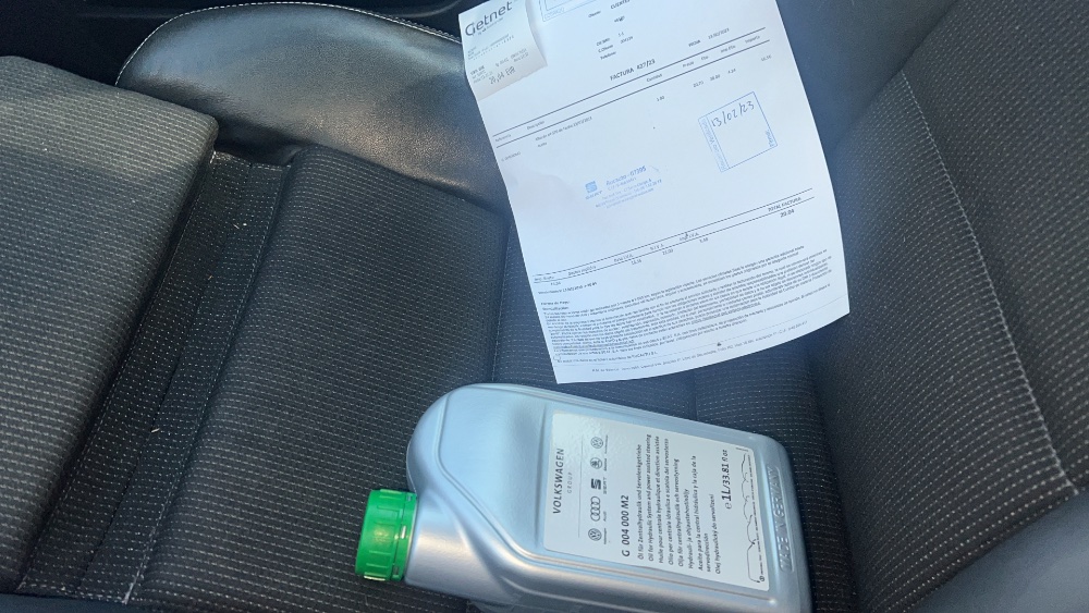

AdiiMooreno Publicado 13 de Febrero del 2023 Autor Denunciar Publicado 13 de Febrero del 2023 Buenas! Me veo en la responsabilidad de contestarme y cerrar el tema. En mi caso, a falta de seguir probando el coche, parece que le han desaparecido todos los ruidos. El líquido que tenéis que ponerle a este coche y similares es el “G 004 000 M2”. Sé que en la tapa pone “G 002 000 Use only mineral fluid” pero está referencia se vio cambiada en 2006 por “G 004 000 M2” Por lo que he estado leyendo en foros en inglés y lo que me han ayudado en este, y desde la casa oficial, puedo decir que los modelos desde el 2006 hasta hoy, usan líquido sintético, nada de mineral como pone. Si vais a cambiar el líquido completo o la gran parte, como dice arriba el compañero como hacerlo, no lo intentéis sacando el filtro que está dentro del bote ya que no podréis y lo romperéis. En mi caso, he rellenado, estaba muy por debajo del nivel y para ser exactos he echado al bote unos 50ml de líquido y me ha costado 20,07€ el bote de 1 litro, en la casa oficial. Responder
