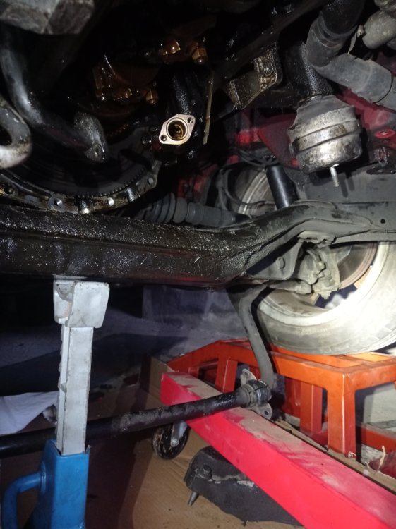

Antoniob5 Publicado 18 de Febrero del 2023 Autor Denunciar Publicado 18 de Febrero del 2023 Ya me respondo yo solo, no hace falta sacar el frontal, sale fácil. Pero no sé si no habrá q sacar la caja, hay algún tornillo que está pegado al volante y no entra la llave. Responder
Athabasco Publicado 19 de Febrero del 2023 Denunciar Publicado 19 de Febrero del 2023 En 18/2/2023 a las 14:20, Antoniob5 dijo: Ya me respondo yo solo, no hace falta sacar el frontal, sale fácil. Pero no sé si no habrá q sacar la caja, hay algún tornillo que está pegado al volante y no entra la llave. Me suena que para sacar el Carter hay que sacar o mover el subchasis del motor por que es donde tropieza una vez suelto...vamos donde tropieza es en la bielas/cigueñal y necesitas un mínimo de espacio para salvarlas que no se tiene al tocar con el subchasis. S2 Responder

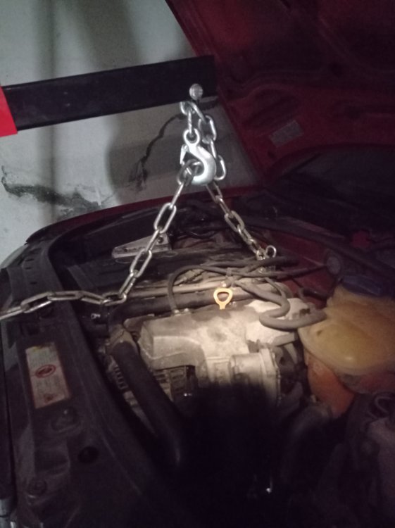

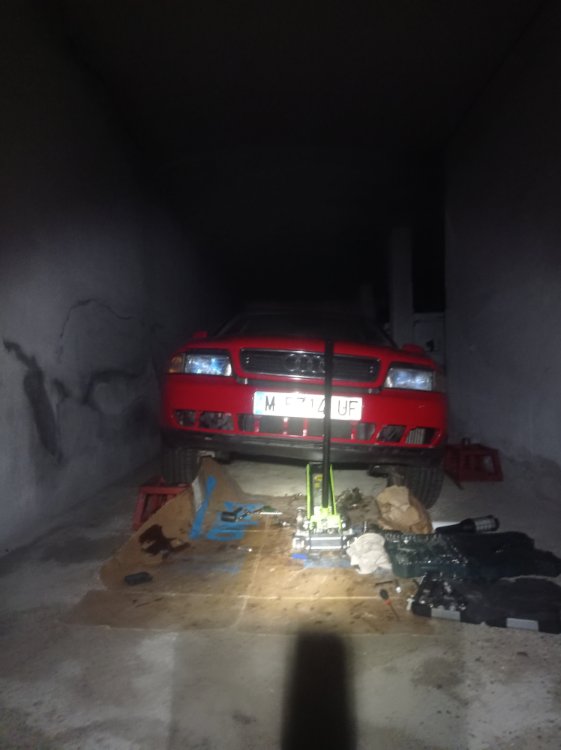

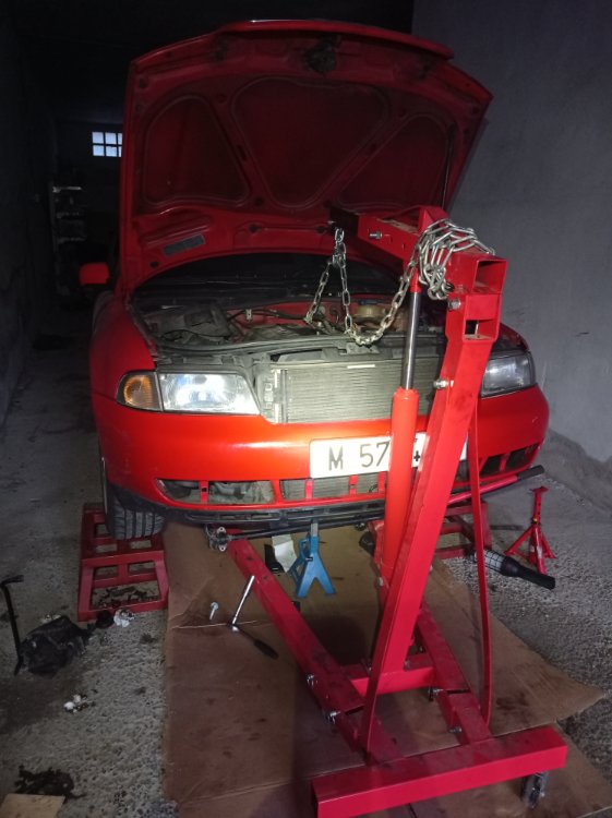

Antoniob5 Publicado 22 de Febrero del 2023 Autor Denunciar Publicado 22 de Febrero del 2023 Buenas, Pues no había que sacar ni el frontal ni la caja, gracias al post de 1.8 turbo. Tuve que levantar el motor y bajar la cuna como bien se decía en el post. Me dio guerra pero bueno ya está fuera. Se ve que ha estado mal mantenido este motor. En la chupona hay bastante carbonilla acumulada, aunque pensé que habría mucha más, espero que con limpiarla valga y que la bomba de aceite no esté tocada, que no creo xro bueno. Responder

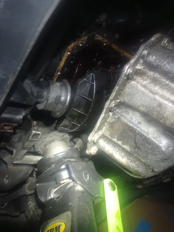

Antoniob5 Publicado 26 de Febrero del 2023 Autor Denunciar Publicado 26 de Febrero del 2023 Buenas, Ya tengo el cárter puesto otra vez. Ésta vez no me compliqué y cogí la pluma, que la tenía en otra cochera y el día que me calenté y desmonté no fui a por ella. Levanté el motor y descolgué la cuna bastante para que quedase un buen espacio para meter el cárter. Luego lo pasé un poco mal para llevar la cuna a su sitio pero bueno se hace. Responder

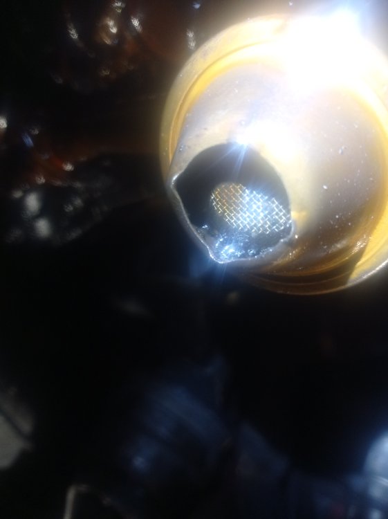

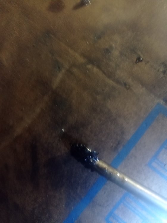

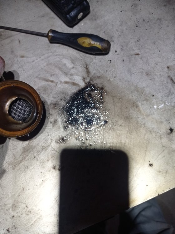

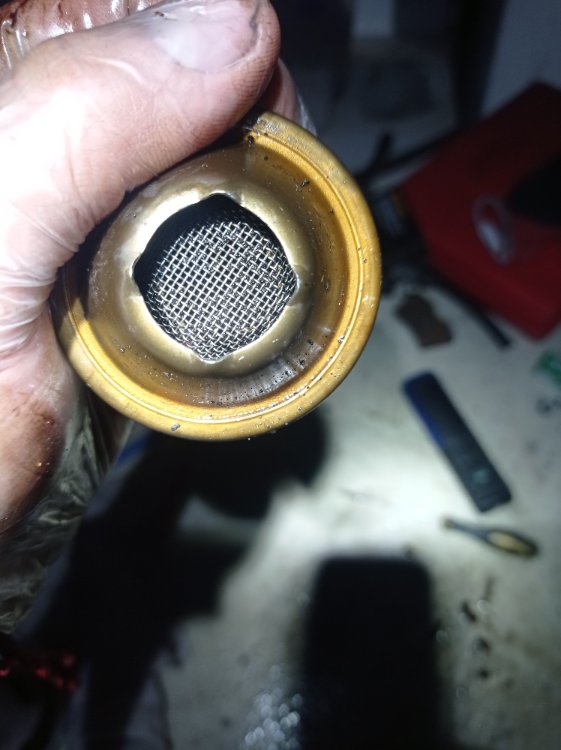

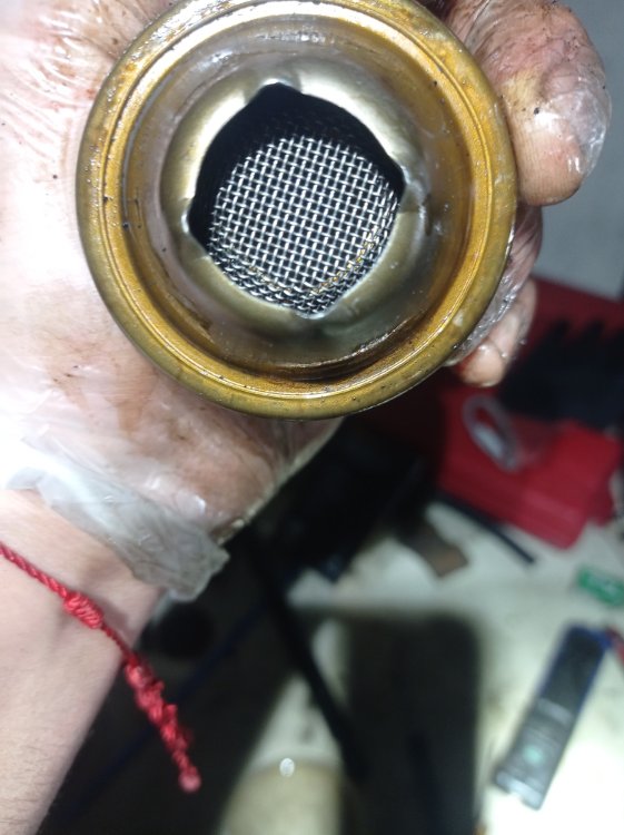

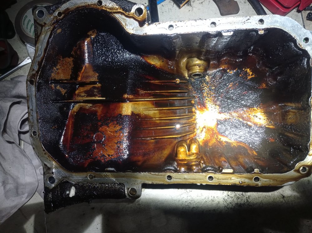

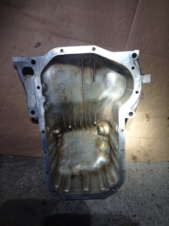

Antoniob5 Publicado 26 de Febrero del 2023 Autor Denunciar Publicado 26 de Febrero del 2023 Aquí parte de la roña que salió de la chupona Aquí se aprecia como tenía varios agujeros tapados con pelotillas de carbonilla. Y aquí la chupona limpia, al menos lo más limpia que pude. Responder

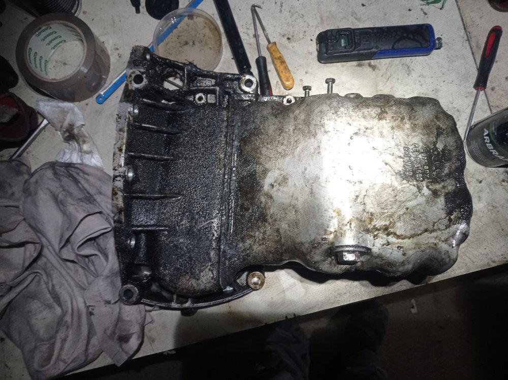

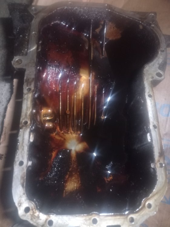

Antoniob5 Publicado 26 de Febrero del 2023 Autor Denunciar Publicado 26 de Febrero del 2023 Del cárter también salió roña. Responder
