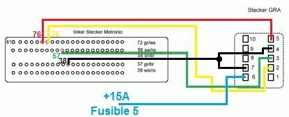

Trextor Publicado 1 de Junio del 2023 Autor Denunciar Publicado 1 de Junio del 2023 En 29/5/2023 a las 10:27, kantusjack dijo: Que pineado has hecho exactamente y de donde a donde He seguido este esquema, de la maneta a la ECU Responder
Trextor Publicado 1 de Junio del 2023 Autor Denunciar Publicado 1 de Junio del 2023 Por las comprobaciones que he hecho, creo que el boton RES esta todo el rato pulsado, pero he probado con dos manetas distintas y las dos me dan el mismo fallo, por lo que entiendo que el fallo está o en el cableado o en la conexión. He llegado a esa conclusión ya que si pulsas el boton RES no salta el fallo, pero en cuanto pulsas el boton SET si que salta, por lo que entiendo que lo que hace es que al pulsar el SET es como si pulsase los dos a la vez y se vuelve loco, claro. Me sabriais decir alguno cual es el pin que corresponde a la señal de "RES"? Responder
kantusjack Publicado 5 de Junio del 2023 Denunciar Publicado 5 de Junio del 2023 El cableado es correcto, entiendo que has comprobado que no tienes derivaciones u otros. En tiendo que los 12V del pin 6 van a 12V bajo llave. Lo mejor que puedes hacer es comprobar el funcionamiento de la maneta en el modulo motor Hay un canal (no se si era el 006 o cual) donde puedes ver que pasa en la ECU cuando vas tocando los mandos de la maneta, de esa manera sales de dudas. Que 2 manetas estén mal ... es harto complicado, pero yo ya he visto hasta 3 sensores de luces y lluvia de un A4 B7 estar estropeados (nos dimos cuenta el día que cambiamos la centralita y seguía el problema) Responder
